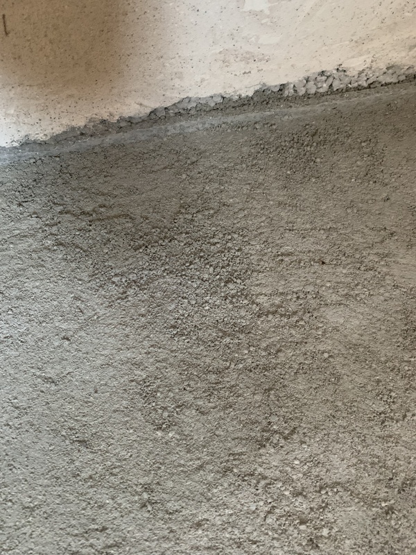

Beste,
Is de dekvloer goed genoeg om direct op getegeld te worden of is het beter om eerst te egaliseren?
Dit was de eerste keer dat ik een dekvloer heb gelegd. Links achter is het wat hoger dan de rest en boven de afvoer golft het heel licht waardoor er put vorming is ontstaan. Zie foto’s.
En de wanden? Eerst met uitvlakmortel uitvlakken of ook met dik laag lijm proberen?
Alvast bedankt!

Hoeveel hebben we het over? 'Wat hoger' en 'lichte golfvorming' zegt niet zoveel.
Leg er een waterpas van 2 meter op, en kijk eens hoeveel onvlakheid er in zit.

Welk formaat tegels komt er op? En op de wanden?
Als je nog nooit getegeld hebt maak je het jezelf wel makkelijker met egaliseren vooraf.
Maar t hoeft niet, met 45 graden kam 12 de vloer in kammen, eventueel nog met kam 6 de tegels dan komt het waarschijnlijk wel goed.

Linksachter is 1cm hoger dan het midden. Bij de deur gaat het weer 1cm omhoog. In het midden heb je dan de golven. Je kunt de golven ook zien aan de linkerkant van de stofzuiger.

Er komen 30x60 tegels op de wanden en vloeren. Ik heb nog nooit getegeld. Met wat zou je dan egaliseren, uitvlakmortel?

Een centimeter is wel veel. Want ook op de hoogste plek komt zeker 4mm lijm, dus op de laagste plek moet je dan 14mm lijmen. Dat wordt een dikbed mortel.
Als je nog nooit eerder getegeld hebt, zou ik m eerst egaliseren. En sowieso een tip: Gebruik een levelsysteem. Daar ga je zoveel gemak van hebben.

Als je het nog nooit gedaan hebt: vloeibare zelfnivellerende egalisatiemortel/egaline, wel met 2 man doen: 1 mixen en de andere laten uitlopen anders hou je het niet bij en droogt het te snel.
Daarna zeker ook een levelsysteem gebruiken zoals hierboven genoemd en zowel de vloer als de tegel met lijm insmeren voor goede dekking.
Tegelen is niet moeilijk, maar wil je wel netjes doen en een vlakke ondergrond maakt het echt veel makkelijker.

Prima, duidelijk. Vezelrijke egaline of is standaard egaline voldoende?

Is het overigens beter om eerst te egaliseren en dan de dekvloer in inloopdouche te leggen of eerst de dekvloer leggen en dan pas egaline?

Ik zou eerst de egaline doen en dan met zandcement de inloopdouche met het juiste verval, dat kun je mooi glad en in de juiste vorm smeren met een plakspaan.
Je kunt een randje bouwen met wat resthout om ervoor te zorgen dat je egaline niet de douchebak inloopt. Eventueel even aftapen als je bang bent dat het niet helemaal waterdicht is om te voorkomen dat de egaline er tussendoor kruipt.
En nu we toch bezig zijn met tips: vergeet niet je kimband en kimpasta om de hoeken en vloer waterdicht te maken. Eurocol heeft een mooi setje met pasta, band en kwast in een emmertje, de 685/063.
En voor de inloopdouche: er zijn tegelprofielen met verval die je kunt gebruiken tussen het hoge deel en het deel dat afloopt naar je putje/drain: bijvoorbeeld https://www.lijmkam.nl/pr...che-afschot-rechts-98-cm/

Met ^; je moet er van uit gaan dat water door de voegen komt in een douche, die krijg je niet langdurig waterdicht. Dus ofwel plaats je een douchecabine, of je voorziet een correct geplaatst afdichtingsmembraan wat netjes naar het putje afvoert (zie bijvoorbeeld https://www.easydrain.nl/...aterdicht-maken-badkamer/ ). Persoonlijk ben ik niet zo'n fan van pasta's om dat membraan te smeren, een waterdicht vel met voldoende overlap geeft me toch heel wat meer vertrouwen.
Ik heb zelf getegeld zonder egaliseren, en heb het me beklaagd. Zoek met een lange lat (als je waterpas te kort is, kan je die bovenop een lat leggen) de hoogste punten op, teken die af met potlood ofzo, dan kan je de "put" vullen en zie je wanneer je voldoende hebt gelegd. Als je teveel moet vullen, kan je in meerdere laagjes werken. Primer is altijd aan te raden (zowel voor egaliseren als voor tegelen).
O ja, insmeren van zowel tegel als vloer/muur is de enige correcte manier van werken. Dat kan vlak op de tegel, of als je wat dikker wil kan je ook op de tegel in ribbels werken. Zorg dat je de ribbels in een richting smeert, zodat je die met de tegel erop "plat kan duwen", zo sluit je geen lucht in onder de tegels.
Levellingsysteem is heel fijn om mee te werken, gebruik het wel verstandig (trek er geen tegels mee uit de lijm, je moet nog altijd de hoeveelheid lijm goed inschatten), je probeert als het ware vlak te tegelen alsof je geen levelling gebruikt.
