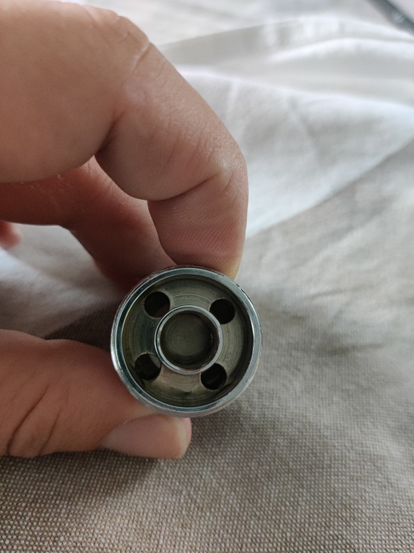

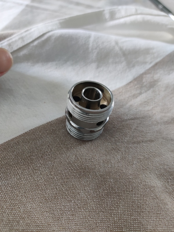

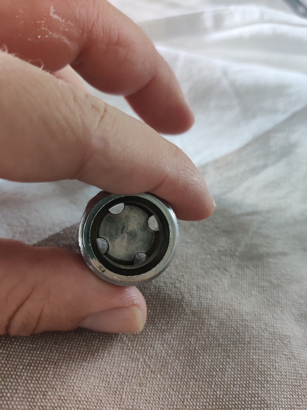

Deze koppeling zit aan de slang om het expansievat bij te vullen, maar als je die op de kraan aansluit loopt het water gewoon langs de zijkant eruit. Er zitten immers gaten aan de zijkant die naar de binnenste ruimte gaat. Ik heb het idee dat er iets van mist maar ik weet überhaupt niet wat dit is en ook noet waar te beginnen

Ik geloof dat het een beluchter + terugslagklep is waar de klep mist.
Zoiets:

Het zal inderdaad een beluchter zijn geweest, ik had al zo'n vermoeden dat er iets uit miste, maar google was helaas niet behulpzaam dit keer. Dank voor de reactie
