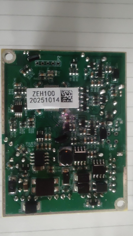

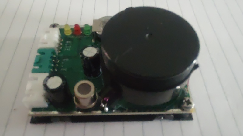

Beste mensen,
Conform de PGS 37-1 & -2 dient een ruimte waar Lithium cellen worden opgeslagen / gebruikt gemonitord te worden op de aanwezigheid van CO (koolstofmonoxide) H2 (Waterstofgas) Brand (rook) en Temperatuur.
Nu heb ik een mooie sensor gevonden die dit alles waarnemen kan, maar de controller ontbreekt.
Ik ben op zoek naar iemand die deze sensor nuttig in gebruik stellen kan door hier met domotica wat moois me te fabriceren.
Mijn doel:
-Ik zou graag hebben dat de sensor in ALARM gaat als er CO / H2 gedetecteerd wordt en dan een PWM signaal op MAX (10v) zet waarmee ik een EC fan (PWM) aanstuur, zodat het gevormde gas direct afgevoerd wordt.
-Middels de temperatuursensor zou ik de EC fan graag op temperatuur kunnen laten optoeren, zodat de ruimte gekoeld wordt. (Vanaf 25'C aan en dan per stapje temperatuur omhoog het toerental van de EC fan laten optoeren tot de 25'C bereikt is.)
-Het zou mooi zijn als de controller een signaal uit kan sturen als deze in ALARM gaat en ik in kan zien welke waarde de sensor meet. (Maar dit laatste is niet heel belangrijk.)
-Mocht er rook (brand) gedetecteerd worden, dan moet de EC fan meteen UIT.
Ik ben helaas niet thuis in het schrijven van software, maar hoop hiermee iemand te kunnen bereiken die dit voor mij schrijven kan.
Hieronder de benodigde parameters:

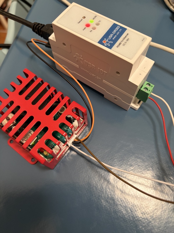

  • Kristofferson
Deze sensor is dit weekend ook toegekomen.
• Connector is een JST-XHP 2.54mm 4pins.
• Er zit ook een inspectie rapport bij (voor wat het waard is).
* Sensor consumeert ±60mA bij 12V DC
Uitlezen via Modbus (USR-DR302) lijkt ok.
Ik moest enkel een functie schrijven om de 4 registers (8 bytes) volgens het protocol te decoderen.
Er komt alvast een temperatuur meting binnen. Nog te bekijken om VOC, temperatuur alarm drempels te testen.
Raw               0 0 0 0 0 0 64 0
CO                0 ppm
H2                0 ppm
VOC               0 ppm
alarm_CO          0
alarm_H2          0
alarm_VOC         0
alarm_smoke       0
alarm_temperature 0
fault_CO          0
fault_H2          0
fault_VOC         0
temperature       24 °C
Afbeeldingslocatie: https://tweakers.net/i/8W0xtQMUmWCX7gAKSMWBGn2MFGI=/x800/filters:strip_icc():strip_exif()/f/image/WnITXHxImaDhPdm3InDEPkdR.jpg?f=fotoalbum_large
Afbeeldingslocatie: https://tweakers.net/i/IFO72_9RDoz9NaV2Sth3JjMry_I=/x800/filters:strip_icc():strip_exif()/f/image/y4Y9GRu1CSzGfhrIkmZ9hZNz.jpg?f=fotoalbum_large
