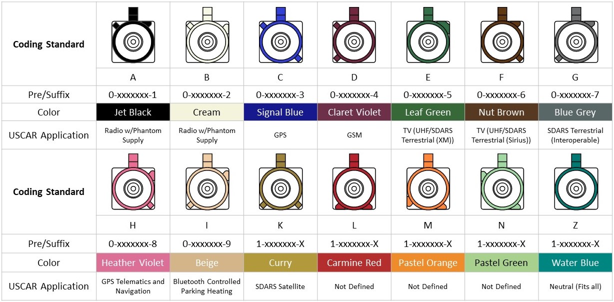

Toen ik de pinout las van Fakra, las ik dat zwart en wit "Radio with phantom supply" zijn. Geen idee, maar ik vermoed extra voeding voor de versterker op het dak?
En dat brengt me bij mijn vraag: moet ik deze dubbele Fakra naar radio aanschaffen en de blauwe draad aansluiten op voeding?
Of deze enkelvoudige met voeding?
Ik kan helaas geen documentatie en pinout van de originele radio vinden.
