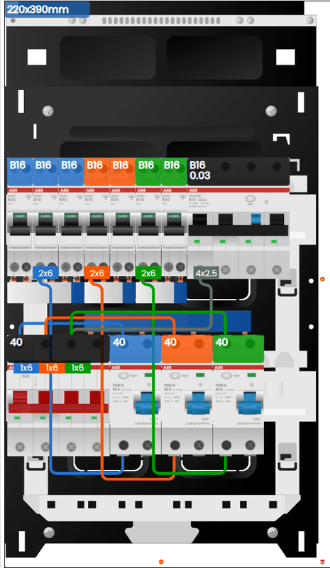

Recent heb ik een appartement gekocht waar een enorm oude groepenkast inzit. (35A, 2 groepen achter 1 aardlekschakelaar, 1 2P+2N kookgroep en één wasmachinegroep). Omdat mijn inductieplaat 3 fase is, komt Stedin binnenkort langs om de aansluiting te verzwaren.
Huidige situatie:
Afbeeldingslocatie: https://tweakers.net/i/o97E4CETZm5GkHxhM4GK-U0TWbc=/x800/filters:strip_exif()/f/image/e4OAJstDADMZKaSy8MECYRRe.png?f=fotoalbum_large
Nu had ik het volgende bedacht:
Groep 1Slaapkamer 4 wdc + badkamerlicht
Groep 2Vaatwasser (2,4kW) + 3 wdc keuken
Groep 3Afzuigkap + koelkast + 5 wdc keuken
Groep 4Oven (3,6 kW)
Groep 5Magnetron (1350W) + stopcontacten woonkamer + licht woonkamer
Groep 6Wasmachine badkamer + eventueel tafelmodel vriezer
Groep 7Router in meterkast + overig?
3 fasen kookgroepInductieplaat
Ik heb de volgende groepenkast in gedachte:
Afbeeldingslocatie: https://tweakers.net/i/Y0uygcgoJtIalM-N0aYkYKqdSRI=/x800/filters:strip_exif()/f/image/yIcDZLZyVRFyvXykQ69eKndN.png?f=fotoalbum_large
Bij Vekto heb ik deze kast zelf bij elkaar geklikt, de onderdelen zijn:
7 x ABB Installatieautomaat 1 polig + nul B16 6kA SN 201
1 x ABB Aardlekautomaat B16 3 polig + nul 30mA 6kA DS201
3 x ABB Aardlekschakelaar 40A 2-Polig 30mA F202
1 x ABB Hoofdschakelaar 4 polig 40A SD204/40
Inclusief de kast komt dit uit op 470 euro inclusief btw. De componenten zijn dan al verbonden.
De kookgroep niet als aardlek maken zou een optie zijn om geld te besparen, maar is dat nou een handige keuze? Ik vind het wel een fijn idee als ook die groep beveiligd is door een aardlek, of is dat overdreven?
Hebben jullie feedback? Maak ik de juiste keuzes of zou er wat anders moeten?

Wie gaat dit installeren? De nieuwe groepenkast moet er zijn voordat de aansluiting aangepast wordt. Om dat veilig te doen moet de hoofdzekering uit (dit is waarschijnlijk geen automaat, dan is er zegelrecht van toepassing)
Hoe ben je bij die groepenverdeling gekomen? Ga je ook nieuwe leidingen leggen naar alle ruimtes?

Vrijwel alle inductieplaten kunnen op een kookgroep worden aangesloten. Je heb dan 7 kW vermogen. Met 3 fase heb je 11 kW vermogen, dan kan je 3 pitten tegelijk vol vermogen genruiken.
Maargoed 3 fase is toekomstbestendig,
Je hoeft niet per se een aardlekautomaat voor de kookplaat te nemen, deze heeft Perilexstekker en word alleen voor 1 verbruiker gebruikt.
Waarom heb je 3 aardeleks? 2 lijkt me genoeg voor die 7x b16 groepen.

Je kan ook 3-fase aardlekschakelaars gebruiken met een inductiekookplaat
Zodoende heb je geen aparte aardlekautomaat (=duur) nodig voor je inductieplaat
Als je niet alle 3 de fase gebruikt (de gebrugde) , kun je ook een quooker erbij aansluiten (zie hieronder de link naar merten) onder je kookplaat.
Kies model A1500
https://www.sandervunderi...p-3x400v-had3333-44k.html
En het ziet eruit dat je ruimte genoeg hebt voor een hoofdschakelaar onder de groepenkast
https://www.sandervunderi...kelaar-in-kast-hs404.html
Maar nog naast de 4p aardlekschakelaars kan natuurlijk ook.
Voor de kookplaat is dit veel handiger dan pielen in een perilex
https://www.sandervunderi...doos-voor-kookplaten.html
[ Voor 5% gewijzigd door AUijtdehaag op 28-09-2025 20:57 ]

@Japie07, ik zou de kookplaat idd achter een aardlekautomaat zetten.
Je mist nog je beltrafo en ik vind de kast niet super overzichtelijk zo (nul ruimte voor uitbreiding). Ik zou normaal de keuken verder uitsplitsen en ook nog een extra wcd in de meterkast plaatsen, een klus en calamiteiten wcd.
Maar als dit werkt voor jou, prima zo.

Dit neemt wel meer ruimte in beslag.
met 1f ALS's: 3x 2u + 1x 4u = 10 units + 1f eindgroepen
met 3f ALS's: 2x4u + 3x1u = 11 units + 1f eindgroepen.
Ik vraag mij vooral af welke kookplaat de TS wil aansluiten. Kan deze niet over 1f met 1x 35A aansluiting?
Of als het een 2f kookplaat (zoals de meeste 4 pits platen) is, kan dit ook nog: https://www.sandervunderink.nl/abb-fornuisgroep-2x230v.html

  • AUijtdehaag
timovd schreef op maandag 29 september 2025 @ 13:24:
Maar je hebt bovenin wel meer ruimte op de HAF bushboard rail. (voor uitbreiding)
Hoef je niet met kamrails te werken ook.

  • Japie07
  • Laatst online: 23-10 22:25
Wat een reacties, dank allemaal!
Ik ben geen elektricien, maar heb wel een technische opleiding gedaan en heb op de vereniging een hoop elektra aangelegd wat daarna NEN 1010 & 3140 is gekeurd. Ik snap waarom regels er zijn, dat elektra in buizen moet zitten enz.
Allereerst wat betreft het veilig werken: de installatie staat inderdaad altijd op spanning en om die spanningsvrij te maken moet je iemand met zegelrecht hebben. Dat kost sowieso flink wat geld. Met het zelf openschroeven van de hoofdzekering wordt het risico een stuk groter, dus ik zou dat iedereen die onvoldoende verstand hiervan heeft dit willen afraden.
Hiervoor zou ik dus een professional moeten inhuren. Wel kan ik zien dat, als het zegel los gehaald zou zijn, de hoofdzekering los te draaien is waardoor er geen spanning meer op de fase staat. De nul zit 'permanent' vast geschroefd en zal 'onder spanning' los gehaald moeten worden. Of blijft de nul in dat geval aangesloten en haalt de professional alleen de hoofdzekering los?
Wat betreft de groepenverdeling: deze heb ik zelf een beetje bedacht. De 3 aardlekschakelaars zijn inderdaad om de fases te verdelen. De kookgroep is in principe niet afdoende: de inductieplaat welke ik heb is een Siemens EX977LXV5E, die het erg leuk vind om veel vermogen te vragen. Met nog een oven erbij (of wasmachine) vind een 35A hoofdzekering dat niet zo leuk meer.
Ik ben bezig om de bekabeling in huis aan te passen. Vanaf de meterkast naar het ene deel van de keuken is relatief gemakkelijk, maar naar de oven en magnetron wordt al wat lastiger. Ik ben nog even aan het kijken hoe hier het makkelijkst bij te komen, en anders zal ik een stuk door het plafond moeten frezen.
Deze kast heeft twee 4p aardlekschakelaars. Sluit ik dan één aan op alle groepen (en de andere op de kookgroep)? Dat lijkt mij onhandig, je weet niet gemakkelijk waardoor de aardlek uit is geschoten. Wel scheelt het geld om een aparte aardlek te hebben voor de kookgroep. Helaas heeft Vekto de installatieautomaat niet (en kom ik ruimte tekort als ik de hoofdschakelaar in de groepenkast heb). Dan zou ik apart deze moeten bestellen:
https://www.vekto.nl/abb-...polig-30ma-f204-a-40-0-03
En deze:
https://www.sandervunderi...-3p-n-b40-s203-b40na.html
En dan moet ik wat meer zelf bekabelen.
Mistraller schreef op maandag 29 september 2025 @ 14:04:
Qua verdeling, dat valt of staat bij het aantal buizen wat je hebt. (Of nog wilt aanleggen). Je mag immers nooit groepen combineren binnen 1 centraaldoos of buis. Je hebt wel 19mm buis voor de kookplaat, dus 5x 2,5mm mag daar gewoon doorheen, nu ligt er een draad te weinig in. (en die wasmachine ligt ook door een 19mm zo te zien)
Verder, doorgaans worden hoogvermogens apparaten op een eigen groep aangesloten. Omdat je later nooit weet wat iemand in die WCD gaat prikken, dus leg je een groep voor je vaatwasser aan; dan is ie ook daarvoor en niet ook nog voor willekeurige andere apparaten.
Verder; aangezien dit een flinke aanpassing is en de installatie al ouder: heb je overal randaarde? Als dat niet zo is, dan is dit het moment om dat fatsoenlijk aan te leggen. Aanwezigheid aardlekschakelaar betekent immers niet dat al jouw WCD's geaard zijn. Als je toch bezig bent :)
In de buis voor de kookplaat liggen 5 draden (2 bruin, 2 blauw, 1 aarde). Het trekken door de andere loze buizen gaat zo moeilijk dat deze kabels voor de kookplaat lekker blijven liggen, ik zal erbij aangeven dat er dus 1 blauwe als fase gebruikt gaat worden.
Wat betreft de vaatwasser, ik zou inderdaad die 3 wdc's naar groep 3 kunnen verplaatsen zodat de vaatwasser alleen op groep 2 zit.
Wat betreft de randaarde, nee die zit nog niet overal op. In de woonkamer heb ik een aantal wdc's zonder randaarde, en waar ook geen aardedraad naartoe ligt. Het is echt een enorme operatie om daar randaarde naartoe te leggen, en waarvoor? Voor die ongeaarde stofzuiger? Of die oplader van de mobiele telefoon? Ik lees wel dat bij renovatie randaarde overal verplicht wordt. Moet ik technisch gezien dus randaarde installeren in mijn woonkamer?
  • Mistraller
  • Laatst online: 11:19
Japie07 schreef op dinsdag 30 september 2025 @ 22:44:
Ik hou er zelf van als kleuren kloppen dus als de boel niet te strak of bochtig ligt zou ik met een blauwe draad, een bruine erin trekken. Met een kookgroep heb je idd 2x blauw nodig omdat die op dezelfde fase zitten. En temeer omdat je hierboven twijfelt of je de nul moet onderbreken of niet: Veel wat in de NEN staat is nu juist om twijfel weg te nemen en veiligheid te bevorderen. De nul is niet voor niets blauw, die hoort geen fase te voeren.
Zelfde reden de aarding; bij renovatie is randaarde op alle WCD's verplicht. Niet omdat jij dat meestal toch niet gebruikt maar wel omdat wellicht ooit iemand een keramisch kacheltje inprikt en er water overeen laat kletteren, of zoiets.
Kortom: Volg je de NEN? 3x bruin aanleggen voor je kookplaat en randaarde in je hele installatie.
NEN negeren? stukje bruine tape om de blauwe draad wikkelen aan beide zijdes en de randaarde niet aanleggen. Want ik ben het met je eens dat RA vaak niet ter zake doet.
Maar ik zou het wel weten; NU ben je bezig, dit is je kans om het goed te doen.
Qua zegelrecht; bel eens rond. Monteur die mijn groepenkast had geplaatst, zag dat er slechts 1 schroef was verzegeld op mijn hoofdzekering (mij nooit opgevallen). Haalde zijn schouders op: "ach dat vergeten ze wel vaker, je hebt zeker een slimme meter gehad". En knalde er gewoon nieuwe zegeltjes in toen ie klaar was, is niks van gemeld verder. Als je uitlegt wat je probleem is, dan wil een klein bedrijfje vast wel ff 3 tientjes verdienen met 3 minuten werk. (wild guess hoor, geen idee wat ze vragen)
Als jij je groepen afschakelt zodat er geen stroom meer loopt dan zou je ook de inkomende fasedraad nog kort kunnen afknippen met een goede geisoleerde tang, afstrippen en een lasdopje erop steken, die draad vervangen ze toch wel als jij je driefase aansluiting krijgt want dan krijg je ook een andere meter. Maar goed, dan moet je dus wel een beetje ervaring en lef hebben en nogmaals, rubber klompen is slim.
Maar ook hier, ga voor veiligheid, want ik lees uit je post al dat je je niet senang voelt om onder spanning iets te doen, dus blijf eraf en bel een monteur. Je komt vast niet uit mijn regio maar anders ken ik er wel eentje met zegelrecht :P
  • AUijtdehaag
De hafonorm kast die ik deelde heeft een bushboard met 2x 6 groepen verdeeld over de twee 3-fase aardlekschakelaars.
Daar zit de 3-fase kookgroep bij inbegrepen met het bruggetje over 3 automaten.
En zo hoef je niet te prutsen met kamrails.
Het zoeken naar aardlekfout is met 3x4 ook lastig.
Je offert de bovenrail op terwijl je de onderrail nog vrij hebt met jouw opzet.
Je kan zo twee groepen nog kan bijprikken met mijn opzet op de bovenste rail.
Waarom Vekto? Sandervunderink en elektramat kan ook toch?
