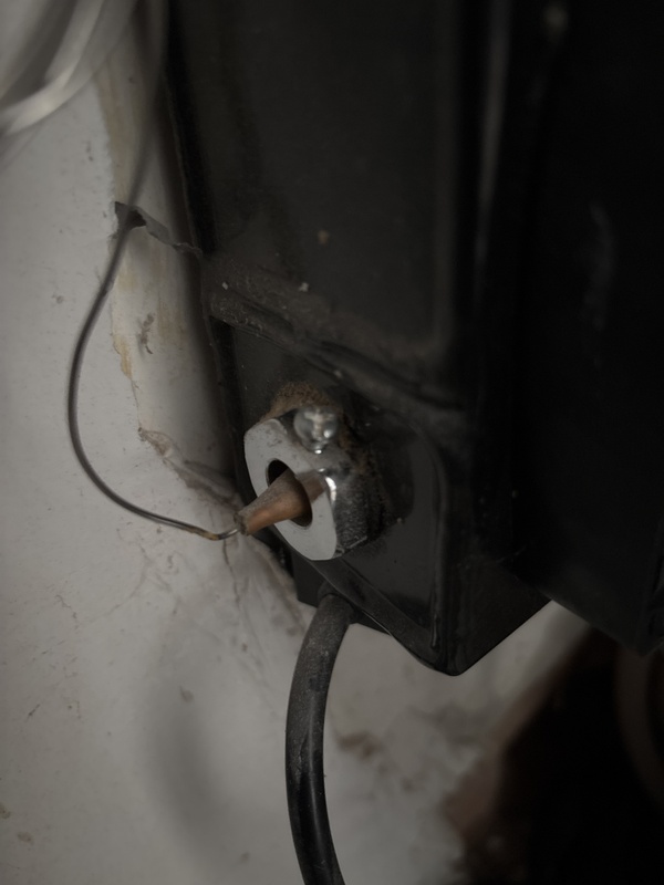

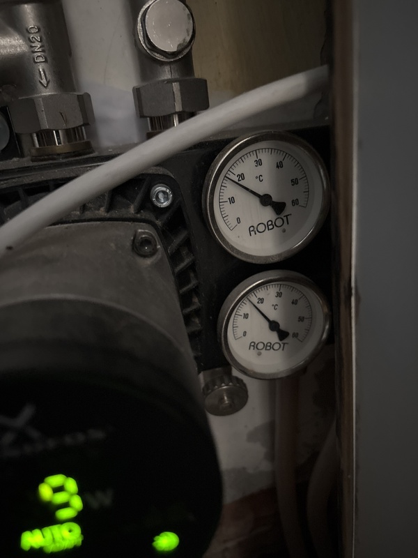

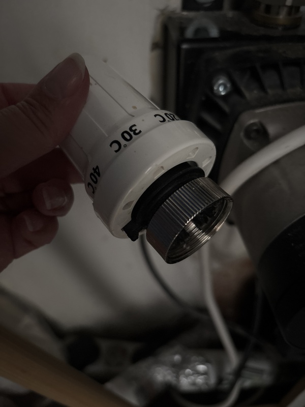

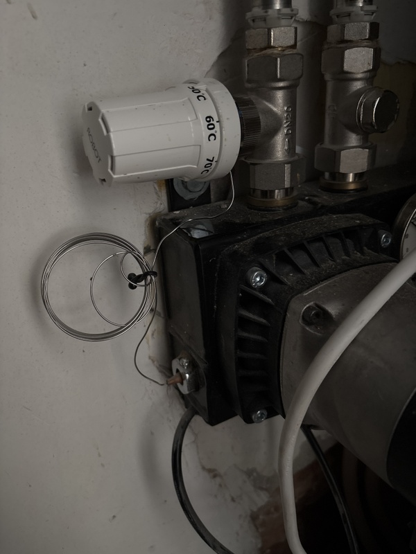

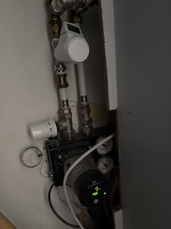

Hoi!
Ik heb een grundfos vloerverwarming met een robot thermostaatknop.
We hebben altijd problemen na de zomer met opstart. Ik heb een paar keer aan de knop gedraaid om het ventiel in en uit te drukken/los te krijgen. Helaas heb ik hierbij mogelijk de knop kapot gemaakt. Helaas staat de thermostaat knop nu vast: hij kan niet meer draaien en blijft hangen op 50 graden.
Het ventiel zat erg vast, maar na een paar keer indrukken is die wel weer OK.
Chat gpt zegt dat zonder knop de temperatuur zou moeten oplopen. Is dat zo? Bij mij gebeurt dat niet.
Ben benieuwd of iemand een tip heeft waardoor ik hem niet hoef te vervangen. Afbeeldingslocatie: https://tweakers.net/i/WFQZWJGcp3P7kiq9CAkfm_sRbd8=/x800/filters:strip_icc():strip_exif()/f/image/8YpwROc4VJ4Urz5EMuLeX4QD.jpg?f=fotoalbum_large
Afbeeldingslocatie: https://tweakers.net/i/RdOCHtBUlr71X3-ESRoVngrIel4=/x800/filters:strip_icc():strip_exif()/f/image/aKIZtLNPwXtoszKaTFGLhmBR.jpg?f=fotoalbum_large
Afbeeldingslocatie: https://tweakers.net/i/WaxFnYPrLq5QLnajh-XfkNYQM6E=/x800/filters:strip_icc():strip_exif()/f/image/z0CYpOmZR9Kyz5YSsJ3TswTG.jpg?f=fotoalbum_large
Afbeeldingslocatie: https://tweakers.net/i/Is4rcw-kmUhg9Ttzzw6zH-pdpOM=/x800/filters:strip_icc():strip_exif()/f/image/KvP494Af96DRnm4t6MaDDNbx.jpg?f=fotoalbum_largeof niet?
Dank je wel!Afbeeldingslocatie: https://tweakers.net/i/WFQZWJGcp3P7kiq9CAkfm_sRbd8=/x800/filters:strip_icc():strip_exif()/f/image/8YpwROc4VJ4Urz5EMuLeX4QD.jpg?f=fotoalbum_large
Afbeeldingslocatie: https://tweakers.net/i/WaxFnYPrLq5QLnajh-XfkNYQM6E=/x800/filters:strip_icc():strip_exif()/f/image/z0CYpOmZR9Kyz5YSsJ3TswTG.jpg?f=fotoalbum_largeAfbeeldingslocatie: https://tweakers.net/i/poTX9bsCjcdb0QluVBIGaMdNmRk=/x800/filters:strip_icc():strip_exif()/f/image/5wmBTx0VkpJj2n4uItcIfU31.jpg?f=fotoalbum_large

Wij hadden een vergelijkbaat probleem.
Als de thermostaat kraan de hele zomer de verwarming dichtdrukt, kan het zijn dat het rubber in het kraantje er permanent "ingevormd" is. Rubber was plastisch vervormd. Bij het los draaien zou hij dus eigenlijk los moeten komen, maar blijft hij gewoon hangen.
Wij hebben de kraan (dus niet de knop, maar het stuk tussen de leiding) moeten vervangen. De knop zal nog steeds van alles aangeven maar kon de flow niet meer aanpassenl.
Na de autopsie op de oude kraan kwam ik tot bovenstaande conclusie. Het was gewoon een degelijke danfoss kraan, maar schijnbaar maakt dat niet uit.
  • Gotenx
  • Registratie: Augustus 2022
  • Laatst online: 09-08 15:56
Klein beetje domme vraag misschien maar je weet dat je de temperatuur op de knop kan vergrendelen door de dikkere witte ring in te drukken richting de getallen?
Je zou als de ketel brandt en het ventiel gewoon open staat mogen verwachten dat zonder de knop erop het systeem warm wordt.
