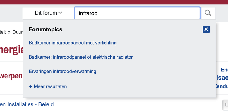

paQ
Afbeeldingslocatie: https://tweakers.net/i/WR5LaMj_bLv6jeexJLpmr6IWns0=/800x/filters:strip_exif()/f/image/iQ6D2QeNVQ0VTTt0jbIwcR8G.png?f=fotoalbum_large

@paQ mijn excuses, ik zie het nu ook, denk dat ik in typfout gemaakt had want deze had ik niet gezien.
