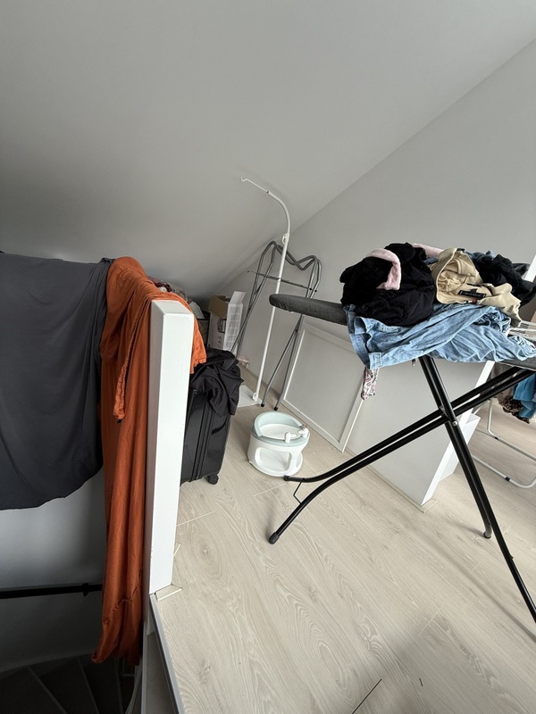

Hallo allemaal,
Ik zou graag jullie hulp willen hebben bij het volgende:
We zijn aan het kijken om een full electric warmtepomp te installeren in onze woning.
Ik ben al een tijdje aan het rondkijken en de verschillende opties aan het bekijken, maar we zitten nog een beetje met het plaatsen van het boilervat voor het SWW en dan met name of de verdiepingsvloer van de zolder het zou kunnen dragen.
We hebben een hoekwoning en hebben onze huidige CV ketel op zolder staan en daar zouden we graag het boilervat geplaatst willen hebben.
Voor nu zat ik te kijken naar een boilervat van ongeveer 300 liter omdat we dan ruim voldoende hebben denk ik. We zijn nu met 3 personen in de toekomst misschien 4 en hebben alleen warm water op de badkamer voor een douche en het badkamermeubel.
Ik zat zelf te kijken naar een horizontaal vat van bijv. Itho omdat die qua ruimte waarschijnlijk het beste past.
We hebben veel schuine kanten op zolder dus verticaal wordt een lastig verhaal denk ik. De enige optie aan de wand zou wellicht aan de muur in het trappengat worden maar liever niet.
Zouden jullie eens een blik kunnen werpen of dit qua gewicht zou kunnen op onze zoldervloer?
Ik heb gelezen dat je al snel over +/- 400kg praat en ik heb geen idee of dit zou kunnen in mijn situatie.
Ik heb bij de gemeente de originele bouwtekeningen opgevraagd dus wellicht is dat ook een goed uitgangspunt.
Een constructieberekening zou natuurlijk ook uitgevoerd kunnen worden, alleen ik vindt het zonder om dit te laten uitvoeren als dit niet nodig is en ik mij onnodig zorgen maak.
Dank alvast!
