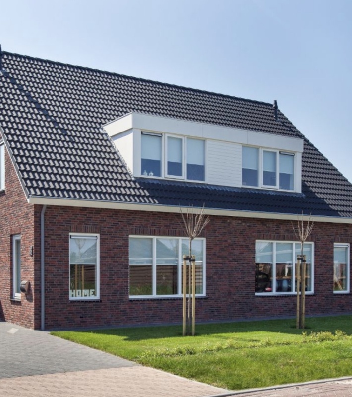

Met 1,85 nokhoogte zou ik eerder aan zoiets denken:
Afbeeldingslocatie: https://tweakers.net/i/378rPIefAzOtZl8nKr5LadIlj0w=/x800/filters:strip_icc():strip_exif()/f/image/WDoZKbRqqHBgQiHtgHeoDnBm.jpg?f=fotoalbum_large
Je hebt ze ook met plat dak, een dubbele dakkapel die qua dakvlak hoger is dan de huidige nok.

Hier heb ik ook naar gekeken. Op de eerste verdieping hebben wij samen met de buren een dakkapel. Ik denk daardoor dat de welstandscommissie dit nooit goed gaat keuren.

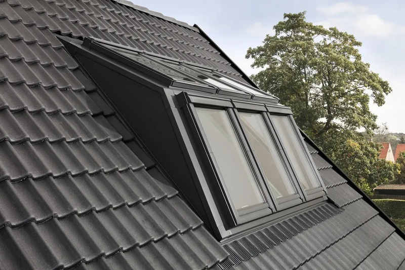

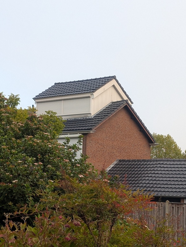

Een dakserre kan vaak vergunningsvrij, en geeft meer ruimte dan je denkt;

Ruimte zeker, maar de hoogte blijft 1,85. Dat is gewoon te laag voor een prettig gevoel. Of zelfs te laag om normaal te kunnen lopen in veel gevallen
