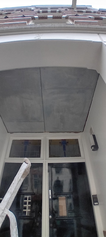

Ik heb buiten een plafond dat is afgedekt en voorzien van Aquapanel. Dit wil ik nog afwerken met stucwerk. Ik twijfel tussen Knauf Goldband Hydro en UP210 als afwerklaag. Het gaat om een plafond in de buitenlucht.Afbeeldingslocatie: https://tweakers.net/i/pQ7MLgV3ciPOa8l-1gU4TKT3EPA=/x800/filters:strip_icc():strip_exif()/f/image/3cJsMAxM6zjxUBtxj8c9Vbu9.jpg?f=fotoalbum_large

Randjes en naad dichtkitten, en dan gewoon wit schilderen geen optie?

Hydro is niet voor buiten.

Is Knauf Aquastuc niet een betere oplossing?

Voor het bepleisteren van constructieve waterafstotende wand- en plafondoppervlakken op het gebied van badkamers en keukens die in woningen worden gebruikt, maar ook in bijkeukens, gastentoiletten, sanitaire ruimten van hotels, enz.
Dus alleen binnen een gebouw. In Nederland hebben we ook temperaturen onder de nul (zelden maar wel eens), dus er zal een stuc met eigenschappen voor buiten gebruikt moeten worden.
Als ik even zoek dan is de 1e resultaat dat er toch wel cementgebonden stuc wordt aangeraden.
Dat zijn Knauf Aquastuc, Knauf Goldband Hydro allebei niet. UP210 is wel cementgebonden.
