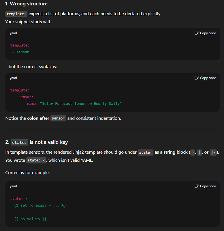

Tip: ChatGPT is een verassend goed hulpmiddel bij het debuggen van dit soort templates:
Afbeeldingslocatie: https://tweakers.net/i/-2VlcX-4w4DO9MCkl7JJMmTbzPU=/x800/filters:strip_exif()/f/image/tWSBCdhgL2xGQZt6R8OoeHOA.png?f=fotoalbum_large

Bedankt voor jullie reactie…
Ik probeer in YAML te schrijven om me hierin te verdiepen….
En ivm ChatGPT: deze maakt veel fouten volgens mij…. Bvb ApexCharts werkt hij steeds in een nieuwere versie die niet bestaat in HA, tenzij ik me vergis….
