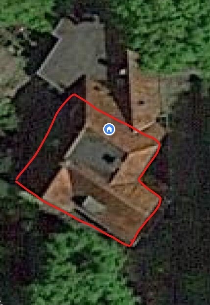

Afbeeldingslocatie: https://tweakers.net/i/mt1QdAUgEkNi9AwlpavCWX183WQ=/fit-in/4920x3264/filters:max_bytes(3145728):no_upscale():strip_icc():strip_exif()/f/image/Ioo1tR8mPsgmURzQcgEOoSQN.jpg?f=user_large
[ Voor 10% gewijzigd door HvdBent op 26-09-2025 10:20 ]

  • 99ruud99
  • Laatst online: 22:46
Het zal aan mij liggen maar zie behoorlijk wat zon op je dak ^^. Maar zonnepanelen zijn maar 1 onderdeel, als ik zo naar het huis kijk kunnen alle isolaties wel gewoon?

Sorry daarvoor, de vliering is gesitueerd aan de voorkant van het huis, je kunt op de luchtfoto (oh nee toch niet) zien dat er twee puntdaken aan de zuidzijde liggen die eindigen in een vierkant plat dak, dat deel is de vliering, ongeveer 1,40 hoog. Ik ga even kijken of ik meer beeld kan krijgen zonder het adres meteen weg te geven.Afbeeldingslocatie: https://tweakers.net/i/uQ6dFsnVIDb_akMEHpsYb6zRlpo=/fit-in/4920x3264/filters:max_bytes(3145728):no_upscale():strip_icc():strip_exif()/f/image/Kgq8TbkVVFciPQ1TznueC0aG.jpg?f=user_large
p.s. de redlining is wat ruim genomen, maar illustreert wel waar de vliering zit
