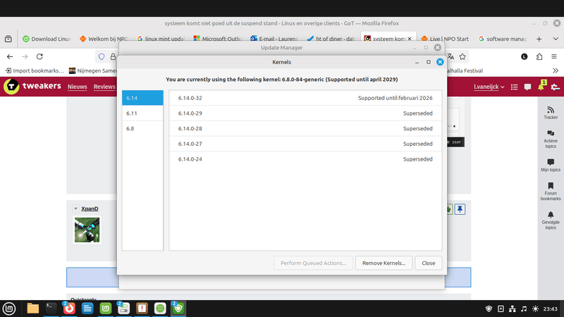

  • l.vaneijck
  • Registratie: Februari 2015
  • Laatst online: 17-09 11:09

  • XpanD
  • Laatst online: 16:08
Klopt, maar hij is ondertussen wel aardig oud. Met een nieuwe kernel kan je kijken of alles beter draait, en als dat niet zo is kan je daarna eventueel weer terug. Heb hier ook een systeem wat moeilijk slaapt, maar ik zie duidelijk verschil tussen 6.8/6.11 en 6.14. (helaas bij mij negatief i.v.m. hoger stroomverbruik, maar dat was wel goed om te weten)
Nou moet ik wel zeggen dat ik hier alles op AMD/Intel heb draaien, mocht je een NVIDIA-kaart hebben dan is dit misschien wat riskanter. Kan de moeite zijn om eerst af te wachten of iemand anders nog ideeën heeft.
  • l.vaneijck
weet niet hoe ik controleer welke kaart ik heb?
dus 6.14 0.32 is nieuwer dan 6.8.0-84, maar wordt korter ondersteund?
  • XpanD
Dat zou ook onder System Info moeten staan, al weet ik niet of dit helemaal betrouwbaar is in systemen met meerdere videochips of iets dergelijks. Daar houdt mijn ervaring ook een beetje op, misschien verstandig om even af te wachten of er andere tips binnenkomen.
(wat betreft de versies... geloof dat 6.8 een release is met verlengde ondersteuning? 6.14 krijgt nog actief nieuwe releases en loopt dus door)
[ Voor 21% gewijzigd door XpanD op 26-09-2025 00:10 ]
