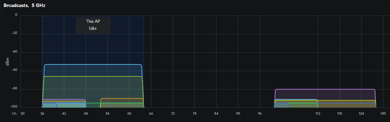

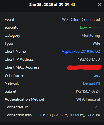

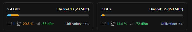

Hieronder veel screenshots, ik hoop dat iemand mij kan helpen. Ik zie ook veel TX retries op 2.4 maar mijn probleem zit vooral op 5Ghz speed. Misschien zie ik iets doms over het hoofd.

Je uplink naar je U6+ toont "FE", dat is Fast Ethernet -> 100megabit. Dit zou willen zeggen dat de netwerkkabel naar dit toestel (of de poort?) niet in staat is om hoger dan dit te negotiëren.

Ding geeft FE als connectie aan, dus maar 100Mbit. :)
