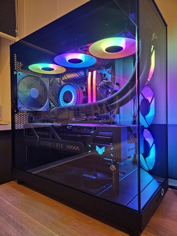

Ik heb een nieuw systeem gebouwd gebasseerd op de tweakers 4k BBG, met aantal upgrades.
Het systeem produceerd onder de 36dB in gesloten kast aan geluid en meeste fans staan zelfs still.

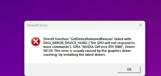

Ook krijg ik af en toe het volgende (vaker als ik framelimiter gebruik)
Afbeeldingslocatie: https://tweakers.net/i/XRWfVqWzAMasAB7Bp4Pi9N1QTOo=/fit-in/4000x4000/filters:no_upscale():strip_exif()/f/image/y3eIbdLKKmwnfThg0AIlI96H.png?f=user_large
Ik kan uit voorzorg alvast een ander zelfde model kunnen bestellen of wellicht de MSI 5080 GAMING OC ?
Wellicht andere aanraders / ervaring ?

Dat klinkt als een gevalletje reballen. Daar ziet het wel naar uit en aangezien je die kaart nieuw hebt zou ik hem mooi retour doen (WKOA of garantie) en gaan voor de MSI. Het gaat om teveel geld om hier enig risico mee te lopen. Aan coilwhine kun je niet zoveel doen en is een kwestie van geluk. Ik keek even naar jouw profiel om te zien dat je vrij jong bent en sneller last kan hebben van coilwhine omdat je gehoor dit nog oppikt. Ik ben 50 en ik heb geen last van coilwhine of ik hoor het simpelweg niet.
Vooropgesteld horen dit soort berichten/fouten niet zomaar voor te komen. Het is even 'shit' dat je even moet wachten op een nieuwe 5080, maar des te groter zal de vreugde zijn ;)
