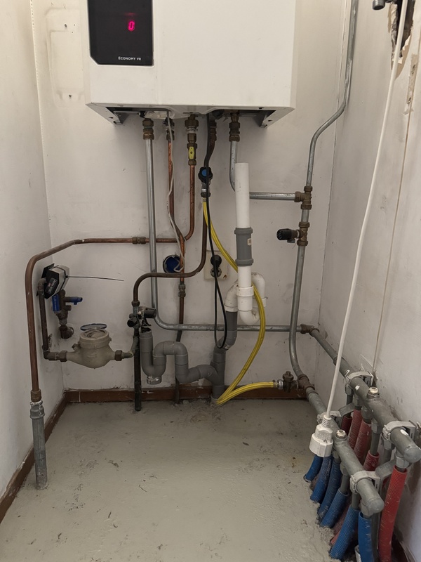

Onze cv is 2 weken terug vervangen en vroegen ons af of deze kabel veilig gemonteerd is? Deze kabel hiervoor direct in de oude ketel en is nu opgeknipt en verbonden met de nieuwe op deze manier. Moeten wij hier ons zorgen om maken?
Oude ketel
Afbeeldingslocatie: https://tweakers.net/i/98hJlFewS0E0NlMVpkSO44JlBRs=/x800/filters:strip_icc():strip_exif()/f/image/UgfjR4uCh7BFsub3EjItkBhv.jpg?f=fotoalbum_large
Nieuwe ketel
Afbeeldingslocatie: https://tweakers.net/i/_eEqhOAsxy0Spkt5Vg_CY0AYPgw=/x800/filters:strip_icc():strip_exif()/f/image/wgM8UavbLxpT6KFOzba9DZ1J.jpg?f=fotoalbum_large

Lol, is daar nu serieus een kroonsteentje voor gebruikt, speciaal.
Is het een groot probleem? Nee, dat niet, zelfs 230V kabels worden op deze manier verbonden.
Is het netjes? Nee dat ook niet, had gewoon die kabel netjes doorgetrokken en in de ketel gekoppeld, en op z'n minst even alle 4 de kabels koppelen, al is het maar voor de OCD.

Ik zou mij geen zorgen maken maar gezien de genoemde OCD zou ik liever zien dat de bedrading netjes vastgezet was en de aansluiting van de thermostaat (meestal 24V) in een kastje. Zie plaatje dat ik als voorbeeld ergens van het net geplukt heb.

Ik denk dat er een redelijke kans is dat die kabel je cv ketel verbind met een thermostaat interface beneden.
Dus 9/12v ? En dus geen "normale" stroomaansluiting die jij denkt.

Thermostaat kabel.
Josti die + en - omgedraaid heeft aangesloten, en met een kroonsteentje dat corrigeert. Wat een prutser lol
Maar kan geen kwaad verder.

@Fe2O3 grap is dat polariteit niet uitmaakt bij opentherm... (en ook niet bij de klassieke open/dicht aansturing)
@Youngstunna eens met bovenstaande; niet netjes maar ook absoluut niet gevaarlijk

Fe2O3 schreef op woensdag 24 september 2025 @ 23:08:
Uh, ze zitten gewoon rood op rood en blauw op blauw.
Die nieuwe ketel hangt best een eindje hoger als de oude. En aangezien om één of andere reden thermostaat kabels (bij mij) altijd net-niet-te-kort zijn, is 20 cm hoger hangen wel meteen een probleem. Kroonsteentje met extra stukje kabel lost dat op. Technisch: prima. Uitvoering: zwak. Uiterlijk: lelijk. Veilig: ja. Ik had het anders weggewerkt. Maar dit kan prima idd.
Maar; die monteur had bij mij terug mogen komen om dat nog even netjes op te lossen. Want je betaald er zag voor, dit soort details horen niet zo achter te worden gelaten.
[ Voor 11% gewijzigd door remco_k op 25-09-2025 02:06 ]

@remco_k Ik heb je nog niet horen klagen dat er geen afvoer op het overstort ventiel zit.
Dat is nog slordiger dan een kroonsteentje .

Dat thermostaat draadje had wat langer verlengd kunnen worden en in die inbouwdoos met een deksel afgesloten kunnen worden.

Als dat overstortventiel aan de rechterkant er nog zit daar hoort een sifon/afvoer onder.
  • Blasterxp
Thermostaat draad is laag spanning. 'live wire'; gewoon een stroomdraadje?
Het is te adviseren om de vulslang eraf te halen.
Je kunt de losse draden nog even met een tywrapje, dan wiebelen ze niet meer heen en weer.

Totaal geen probleem en wordt vaak zo gedaan, alleen is dit echt prutswerk in mijn ogen. Als je je er aan ergert plaats je toch gewoon zelf een aansluitkastje op de muur. Is ook handig bij een eventuele volgende vervanging/aanpassing. Eigenlijk kan daar niets fout gaan, zelfs als je helemaal niet technisch onderlegd bent.

Gratis tip haal de vulslang eraf als je hem niet gebruikt. Mocht die gele slang van de eerste foto nog ergens rondslingeren, weggooien dat ding. Je zal niet de eerste zijn waar een kraantje open blijft staan... ;) .

Als de slang er na een tijdje vanzelf afschiet dan krijg je een berg vuil water over de vloer. Er zit wel een kraantje achter maar soms wordt vergeten dat kraantje dicht te draaien na het vullen en blijft er flink druk op de waterslang staan.
Dit is niet ver gezocht, een kennis van mij heeft dit meegemaakt. De monteur had na de jaarlijkse inspectiebeurt de vulslang laten zitten en het kraantje vergeten dicht te draaien. Na een paar weken sprong de slang eraf en de hele zolderverdieping stond blank!
De verzekering dekte de waterschade maar je hebt er wel een hoop ellende van.

Erger vind ik dat er na de inlaatcombinatie een wasmachinekraan zit en daar zit nu een wasmachine op aangesloten?

Overstort ventiel aansluiten op de afvoer is aan te raden maar niet verplicht. Als hij ooit open gaat of begint te lekken is het direct op je vloer.
De kabel is zwakstroom en niet gevaarlijk wel zou je hem netjes kunnen (laten) wegwerken en zoals al aangehaald is, het beste is solderen/krimpen en/of in een doosje. Vulslang kan erop blijven mits je beide uiteindes de kraan dicht hebt. Als je de mogelijkheid om de slang eraf te halen, is dit wel aan te raden.
Ik zit me wel te verbazen dat er knel koppelingen gebruikt zijn maar dat is maar een werkwijze. De meeste werken veel met pers stukken en/of solderen. Het zal allemaal wel werken maar kwalitatief is het zeker geen hoogstandje. De prijs zal er waarschijnlijk ook naar zijn :).

Verwijder ook direct die Amfa 4000 links op je waterleiding. Die werken alleen als je erin gelooft dat ze werken, het bekende placebo effect.

Kroonsteentje had netjes in het lasdoodje gekunt en dan vervolgens naar de cv ketel. Afdekplaatje erop en klaar.
Wasmachine kraan NA de inlaatcombinatie mag niet.
Geen Magnetische vuilafscheider... is wel aan te raden.
En wat betreft gebruik van de knel koppelingen, dat is gewoon prima.
De rest is ook knel dan kan je het beter bij 1 soort houden vindt ik zelf.
Alles pers of alles knel...

Links onder (bij de zwarte knop) zie ik wat glimmen, is dat water wat bovenop de koppeling ligt?

luie installateur. Inlaatcombinatie niet vervangen en op de verkeerde plek.
Op de foto is expansievat niet zichtbaar. Maar die zal dan ook niet vervangen zijn. Zonde, want als die op z’n einde is moet je straks weer. Gezien alle aanslag op de overstort is dat vat al op zn einde (of al een keer vervangen)

Valt mee dat er nog niemand een opmerking gemaakt heeft over de aangekoppelde CV vulslang welke op beide foto's aanwezig is (en dus waarschijnlijk ook nooit losgenomen wordt door de TS).

Wat is er mis met knelkoppelingen? De meeste monteurs werken of met perskoppelingen of knelkoppelingen. Solderen doet echt bijna niemand meer tenzij je koelmonteur bent. Nadeel van perskoppelingen is dat je ze niet meer kan hergebruiken dus als er wat veranderd moet worden dan kan je alles er uit slopen. Knelkoppeling haal je zo los en kan je verder bouwen.
Kabeltje gewoon in die inbouwdoos wegwerken met een kniedeksel/blindplaat en daar lassen met wago klemmen.
