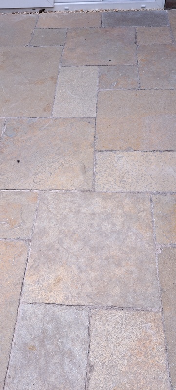

Zeker bestaan die!
MBI Steenmeesters in Kampen moet je even kijken (vast nog wel zat andere merken).
Wat wij hebben:
1cm dikke keramieken tegels in de overkapping op een betonvloer gelijmd (kan dus ook binnen) en de 4cm variant (1cm keramiek op 3cm beton) variant op een zandbed van het terras. Zeer mooi!
Afbeeldingslocatie: https://tweakers.net/i/kEoBkmw9DRlSZwakL8ktn_4Vhd4=/800x/filters:strip_exif()/f/image/aYtftA0HwXiDTaFRf0ZnEZ11.png?f=fotoalbum_large

@NeFoRcE: Kan je achterhalen welke specifieke tegels dit dan waren?
Heb direct contact met MBI gehad en die gaven aan dat ze deze niet hadden.

Sincere1983 schreef op dinsdag 30 september 2025 @ 16:45:
Het was toch geoceramica zie ik:
Geoceramica 60x60x4cm forma musk
Die hebben wij, dacht MBI, maar die hadden we dan ervoor bekeken. Het was ook zo'n zoektocht.
Volgens mij hebben we die Forma Musk gezien bij Timmermans Sierbestrating in Ruinerwold, of bij Schaafstra ofzoiets in Hoogeveen omgeving.

  • Murkmans
  • Registratie: April 2018
  • Laatst online: 20:58
Afbeeldingslocatie: https://tweakers.net/i/1VNuKybXPddZs7ksCqxQV4huko4=/x800/filters:strip_icc():strip_exif()/f/image/yRTpWHl3629mEvVgM2d2O1B0.jpg?f=fotoalbum_large
Castle stones zijn er ook in verschillende diktes, kunnen binnen en buiten. Dit is de tandur yellow in groot wild verband.
