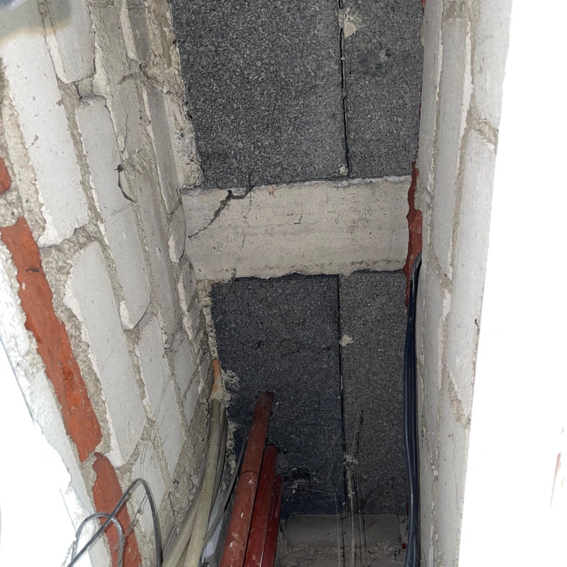

Ik had hetzelfde plan maar uiteindelijk niet gedaan, nadat ik de vloer vd badkamer eruit gesloopt had zag ik metalen buizen lopen van de groepen beneden die zitten bij mij in de dekvloer. dus kijk of je na kan gaan of er elektrabuizen lopen voordat je gaat frezen. bij mij kon ik achteraf het zien door in een van de centaaldozen te kijken met een zaklamp en zag alle draden recht omhoog gaan.
Bedankt voor de tip! Ik heb onder de lamp eraf gehaald en in de centraal doos gekeken en inderdaad, alle leidingen lopen recht omhoog door de vloer. Dan is mijn vraag beantwoord en ga ik kijken naar opbouw oplossingen.
ik had de dekvloer verwijdert die zat niet lekker gehecht aan de kanaalplaatvloer en moest toch nog afvoer maken en heb gelijk de ijzeren leidingen vervangen door pvc en langere centraaldoos erin gezet onder de badkamervloer ivm verlaagd plafond wat beneden nog komt zo zit die gelijk met het nieuwe plafond en kan ik er ook makkelijk bij later. de rest vd vloeren hak ik er tzt er ook nog uit om de rest vd elektra aan te pakken.
