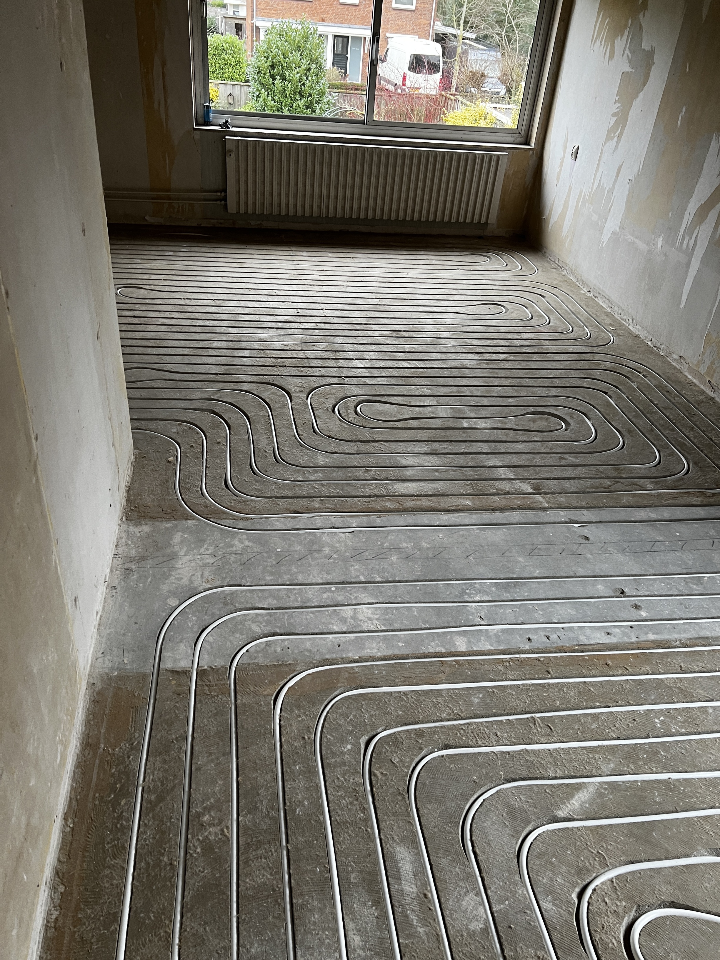

In onze woning, 1991, breedplaatvloeren, totale dikte 25cm, hebben we ook vloerverwarming op de 1e verdieping (en zolder, en begane grond). Wij hebben dat gedaan ivm comfort, verwijderen radiatoren, warmtepomp en kinderen, en die warmte vinden we eigenlijk wel comfortabel.
Qua het raken van leidingen, op de 1e verdieping was niks geraakt, dat ging prima. Geen stroom, geen water.
Bij het infrezen op de begane grond (broodjesvloer) was _net_ een waterleiding geraakt. Maar dat was ook weer prima snel gerepareeerd. Dat zijn ze wel gewend :P

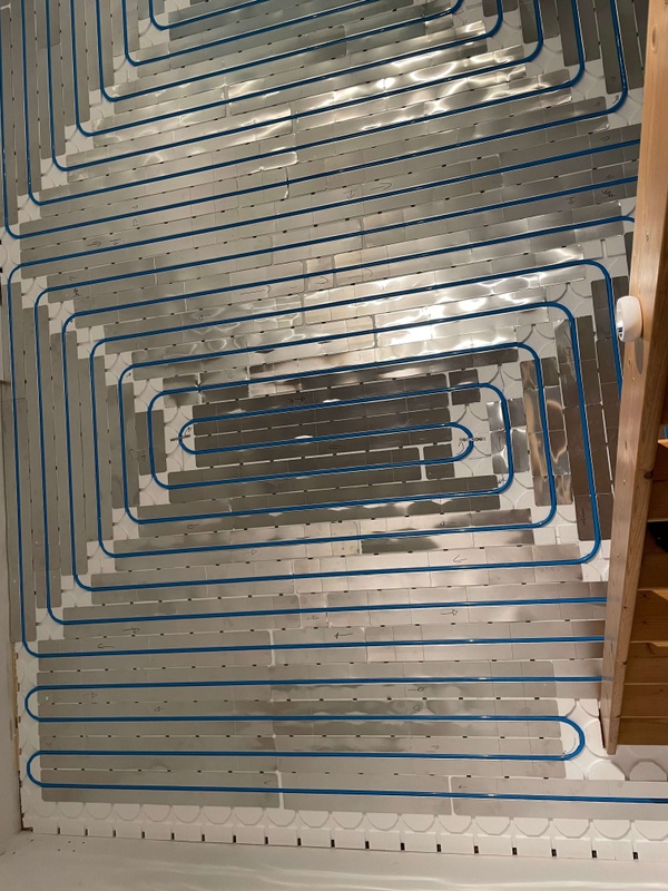

  • wheels533
  • Laatst online: 05-08 22:36
Ik heb vorige week zelf vloerverwarming gelegd op de eerste verdieping. Huis uit 1968 met houten vloeren. Dit is redelijk eenvoudig als je een klein beetje handig bent. Ik heb op de kale houten vloer tempex platen gelegd, daarin heb ik aluminium warmte geleiders geklikt en daarin weer de leiding. Hierover heen gaat nog een folie die tot 2mm oneffenheden er uit haalt en vervolgens de warmte doorlaat. Daar over heen ligt nu laminaat.
Edit: hou er rekening mee dat je vloer ca. 2,5 cm hoger wordt vanaf de kale vloer. Ik heb de meeste deuren een stukje moeten inkorten.
Edit 2: dit wel in combinatie met een warmtepomp, waardoor de verwarming gelijk wordt gehouden en een constante afgifte heeft. Beton houdt natuurlijk warmte vast, ook als er niet meer verwarmt wordt, bij deze constructie stopt de warmte afgifte redelijk snel, voordeel is ook dat het bij inschakelen van de verwarming ook snel wel een afgifte heeft en dat duurt met beton weer wat langer.
Afbeeldingslocatie: https://tweakers.net/i/LhP-k-NIqLfrSB4C_7np06qCE5Y=/800x/filters:strip_icc():strip_exif()/f/image/NP1p8cf6Varj9FTf0Boxf1v6.jpg?f=fotoalbum_large
Afbeeldingslocatie: https://tweakers.net/i/YAaVxCFJuVeNn7UEcvTe7tQkieQ=/x800/filters:strip_icc():strip_exif()/f/image/IGiIhZZrEYOK2zwRnMZkLakz.jpg?f=fotoalbum_large
[ Voor 18% gewijzigd door wheels533 op 24-09-2025 16:02 ]

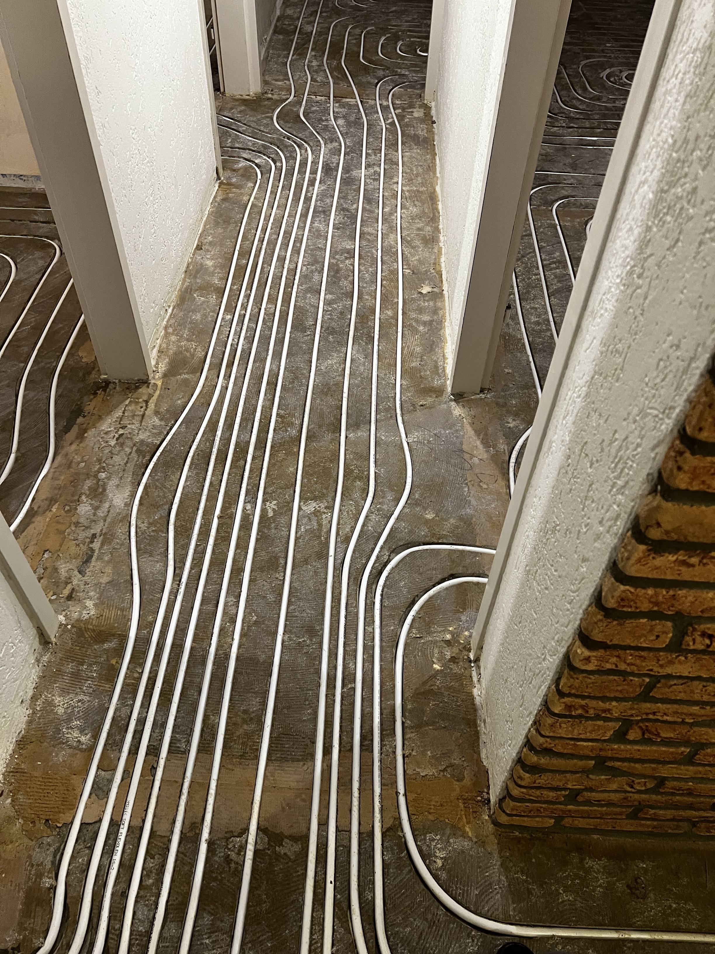

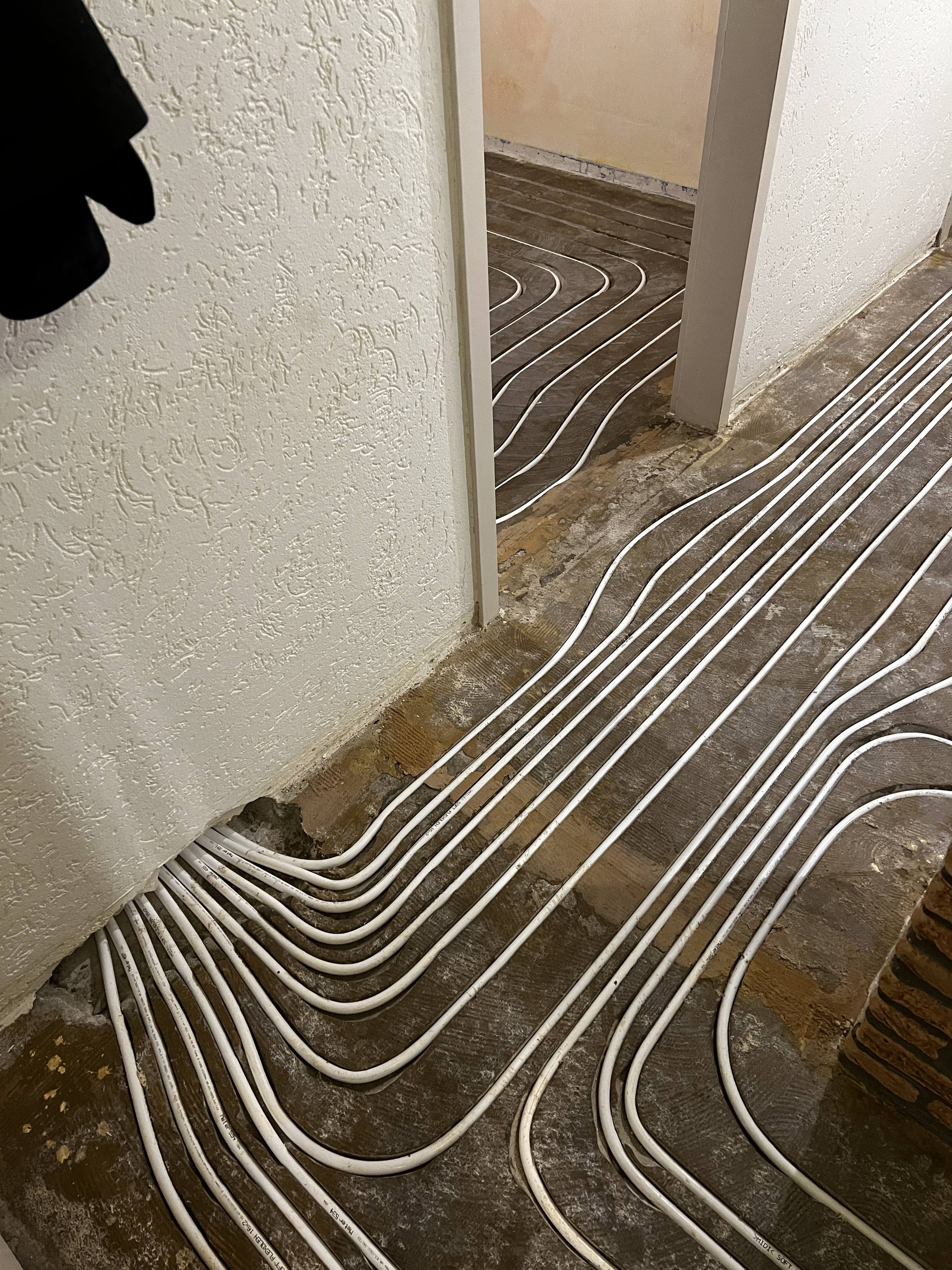

  • RobKJ
  • Laatst online: 08-08 21:02
kaasaanfiets schreef op woensdag 24 september 2025 @ 22:03:
Poeh veel reacties ik weet niet precies waar ik moet beginnen met reageren. Dus bij deze een aantal.
Ik las iemand anders (terrecht?) opmerken dan je op de 1e dan veel meubels op je vloerverwarming hebt staan die je niet benut. Hoe heb jij dat gedaan? Alleen in het midden van de slaapkamers of iets dergelijks? of gewoon overal 10cm hoh laten leggen?
Wat er inderdaad ook eerder is gezegd, je kan nog wel eens veranderen qua indeling op slaapkamers. Dus wij hebben ervoor gekozen om alles 10cm hoh te laten leggen.
Hier wat impressies, we zijn erg tevreden met de firma die dit gedaan heeft voor ons :)
Afbeeldingslocatie: https://tweakers.net/i/TYwMlQus8uUgKFfiZ74zm-Vw3f0=/fit-in/4920x3264/filters:max_bytes(3145728):no_upscale():strip_icc():strip_exif()/f/image/raJWuqE8CY464d4W0RNBXI4W.jpg?f=user_large
Afbeeldingslocatie: https://tweakers.net/i/eU-K8CI_C7y-vpftXyA1ot2jUyU=/fit-in/4920x3264/filters:max_bytes(3145728):no_upscale():strip_icc():strip_exif()/f/image/Uac1YDWWVevVFPhyPROTHPy1.jpg?f=user_large
Afbeeldingslocatie: https://tweakers.net/i/6YS7eV0fgZrKHmdjlTTgNOJ4uok=/fit-in/4920x3264/filters:max_bytes(3145728):no_upscale():strip_icc():strip_exif()/f/image/UPqHLuromdYFISWSyTlJVuDc.jpg?f=user_large
We hebben elke ruimte een eigen groep, en daarop zoneregeling gezet. Elke kamer heeft z'n eigen thermostaat

Ik heb afgelopen zomer in mijn gehele woning vloerverwarming laten infrezen, 10cm h.o.h. Betreft een twee onder één kapper, bouwjaar 1994, extra dak- en vloerisolatie laten aanbrengen, all-electric warmtepomp laten installeren en al het glas laten vervangen voor U 0,9 HR++.
In verband met de extra hoogte niet voor een droogbouw oplossing gekozen en het risico voor infrezen voor lief genomen. In de bouwplanning had ik rekening gehouden met wat extra tijd voor eventuele reparaties.
Op de begane grond ging het infrezen vlekkeloos, op de eerste verdieping zijn diverse elektra leidingen geraakt. Dus, daar waar nodig de dekvloer open hakken, een nieuwe mantelbuis ertussen zetten en nieuw VD draad trekken.
Wat vloeropbouw betreft zijn het betonnen kanaalplaten met 5cm dekvloer. De freesdiepte was meende ik net geen 2cm, ruimte genoeg zou je denken. Helaas liepen de de elektraleidingen niet strak over de kanaalplaten.
Op het moment zelf baal je er wel van. Nu, enkele maanden later, erg blij met de keuze voor infrezen en het strakke eindresultaat zonder radiatoren e.d.

Hiier bezig met verbouwen van ons huis, bouwjaar 1997. De cementdekvloer was maar 4 centimeter dus vrezen ging niet. Besloten om de gehele dekvloer eruit te slopen. Vervolgens vloerverwarming op netten en een nieuwe dekvloer.
Daarnaast op elke kamer een airo. Niet nodig, wel lekker.
