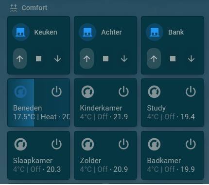

Ik gebruik zelf de SONOFF TRVZB radiator knoppen.
Beneden heb ik vloerverwarming, geregeld met een Nefit Easy. (eerste generatie "slimme" thermostaten geloof ik). En boven + zolder heb ik radiatoren. Deze regel ik met 5 stuks TRVZB knoppen. Deze maken gebruik van Zigbee, wat jij met je hue bridge zou moeten kunnen ontvangen en doorsturen naar HA denk ik.
Ik heb hierbij geen cloud verbinding, geen abbo kosten, niet eens een account bij Sonoff.
Dat ziet er dan hier als volgt uit:
Afbeeldingslocatie: https://tweakers.net/i/MTLO8s-36oCcJXC86eWHUM2BCIQ=/fit-in/4000x4000/filters:no_upscale():strip_exif()/f/image/q3zyLhwdh62O632Duu9OTtaS.png?f=user_large
