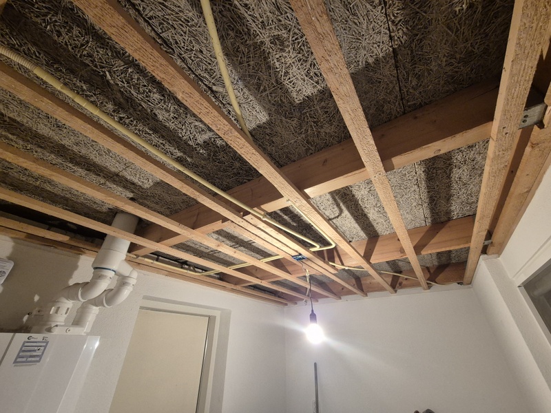

Hoi allen,
Ben in de bijkeuken bezig met het doel plafond te isoleren. Om de een of andere reden is dit vanaf de bouw nooit geisoleerd (bj 1990), het platte dak (bitumen) heeft ook geen isolatie.
Het idee is het hele plafond tussen de balken te voorzien van steenwol 16cm. Ik vraag me alleen af of de klimaatfolie nu perse achter het regelwerk moet, of dat het er tegenaan mag. Er ontstaat dan wel een kleine luchtlaag tussen de folie en isolatiemateriaal, en je schroeft de gipsplaten door de folie vast. Daarentegen is het donders gemakkelijker want ik hoef niet al het regelwerk los te halen, elektra buizen in te kappen, centraaldoos los te halen. Scheelt gewoon veel tijd. Benieuwd naar jullie mening!

Er overheen. Als je het er achter wil doen, is het bijna onmogelijk om alles vast te zetten en luchtdicht af te tapen of te kitten. Die luchtlaag maakt niks uit, isoleert ook nog een beetje :)

lees de plaatsings instructies , sommige klimaatfolies willen een spouw tussen de gipsplaten en folie. Bij de isover Xtra safe maakt het niets uit.

Precies dat wij hebben extra regel werk voor de folie zodat de folie de gipsplaten niet raakt.

Ik zou de regels eraf halen, Isolatie aanbrengen, folie vastzetten op de balken, regelwerk terug plaatsen en dan gipsplaten terugplaatsen. Scheelt ook tijd en gepruts met het aanbrengen van je isolatie materiaal.

Denk dat ik dan meer aan het prutsen ben met die dan loshangende centraaldoos en elektrabuis, dan ff 2 regels loshalen en daardoorheen het isolatie aanbrengen. Maar snap je gedachte hoor

Ik gebruik vario duplex, heb een mail gestuurd naar Isover ( kan er in de instructies niets van vinden)
