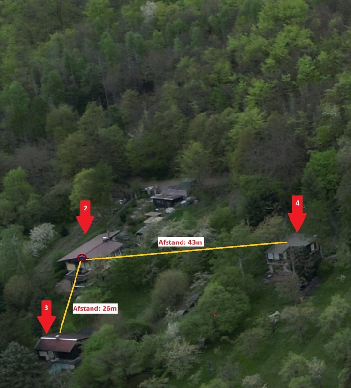

Hi!
Ik hoor graag jullie visie / ervaring voor de volgende situatie waarbij we het internet van een huisje uit willen breiden naar omliggende huisjes.
De situatie is als volgt:
Huisje 2 - Starlink gen 2 internet, aangesloten op een TP-Link Archer MR600 router
Huisje 3 - Op 26m afstand
Huisje 4 - Op 43m afstand
Overzichtsfoto:
Afbeeldingslocatie: https://tweakers.net/i/a2KyXeb6ZjlFcuYRWjuNY5ryZAg=/x800/filters:strip_icc():strip_exif()/f/image/IMxN5HF7qk0TQOfXIgCcuf1f.jpg?f=fotoalbum_large
Foto's vanaf dakterras naar huisje 3 en 4:
Afbeeldingslocatie: https://tweakers.net/i/dP0vxwClrp_3LPVw88YwI1F4p7o=/fit-in/4920x3264/filters:max_bytes(3145728):no_upscale():strip_icc():strip_exif()/f/image/bVTvqqluPpcSgL7IzmC4PWgL.jpg?f=user_large
Afbeeldingslocatie: https://tweakers.net/i/D1vxcen2H-jTJEYG5b1pOE1mJKQ=/fit-in/4920x3264/filters:max_bytes(3145728):no_upscale():strip_icc():strip_exif()/f/image/ofvLAi5LydYeWBknTkuy0wrX.jpg?f=user_large
Nu overweeg ik om een TP-Link EAP 610 / 625 / 650 Outdoor op de nok van het dak van huisje 2 te plaatsen,
Zijn dit geschikte producten? En zo ja, welke dan aan te bevelen?
Wat is jullie visie / ervaring of andere adviezen?

De modellen die je noemt zijn (vziw) allemaal omnidirectional modellen. Ik zou, zelfs bij deze afstand, voor een directional model kiezen.
Daarnaast zou je kunnen overwegen om ook een verbinding tussen huisje 3 en 4 op te zetten. Dan kan je middels STP ervoor zorgen dat bij uitvallen van 1 van de verbindingen nog steeds alles werkt.
Tot slot...ik zou de verbinding los zien van de accespoint in de huisjes.
Maar je hebt nog geen eisen en wensen, anders dan de afstand, benoemd. Afgezien van snelheid, wil je (bijvoorbeeld) scheiding van netwerken maken? QoS?

Op dit moment zoek ik vooral een betaalbare oplossing zodat we bij beide huisjes qua dekking op Whatsapp kunnen, Netflix kijken, IP camera's kunnen bekijken.
Zodra alles na de renovaties ook actiever in de verhuur gaat dan upscalen qua netwerk, al ben ik er nog niet uit hoe en wat.
Mijn eerste simpele gedachte is: we hebben bij huisje 2 erg snel onbeperkt internet en voor zover mogelijk willen we dat delen met huisjes 3 en 4.
Zou de TP-Link CPE510 een alternatief kunnen zijn als AP bij huisje 2 en als client in huisje 3 en 4?
Wat zijn jouw ideeën om dit voor nu betaalbaar op te zetten?

Dit is een dermate complexe setup dat een beetje actieve monitoring en foutdiagnose in een portal van bijv unifi wel kan helpen.
Ongeacht merk, ik zou zeggen op huisje 2 een paal met een semi-omnidirectionele point-to-poibt, en op huisje 1 en 3 een directionele ontvanger.
Dan binnen de huisjes gewoon elke hun eigen accesspoint.
Wel het groen snoeien, line-of-sight is essentieel. Als dat niet kan moet je graven.

Ubiquiti Nanostations om de link van huisje 2 naar huisje 3 te gaan, en huisje 4. Beide op elk een andere frequentie dan de wifi indoor, en dan heb je weinig last van de links onderling.
Dan kun je in elk huisje zelf weer 1 of meerdere APs plaatsen, en als je daar bijvoorbeeld allemaal UniFi APs plaatst kun je het eenvoudig beheren, desnoods met wat UniFi Mini Switches erbij. Vervang je de TP Link router nog door een Cloud gateway ben je helemaal klaar.
Misschien wel even wat takken wegsnoeien tussen 2 en 4, maar dan ben je er wel.
Heb zelf zoiets in beheer, boerderij met stal verderop, geen kabels behalve elektra ooit gelegd, zit ook zo’n nanostation link tussen, en klaar. IP cameras etc gaat er allemaal over zonder problemen.
Edit: de twee verderop, die kun je met 5ghz link wel bereiken, maar dan heb je wel een redelijke line of sight nodig. Anders blijft er echt heel weinig over van het signaal.
Misschien is een hogere mast plaatsen een idee?
Edit2: Hoe is het zicht van 3 naar 4 onderling? Je kan natuurlijk ook zo’n route kiezen.

mr_niceguy schreef op maandag 22 september 2025 @ 18:13:
Op zich logische gedachte, maar pas op met 'goedkope' oplossingen. Goedkoop kan duurkoop zijn als het toch niet voldoet en vervangen moet worden, al helemaal als huurders dermate pissig zijn over prestaties/stabiliteit dat ze niet meer terugkomen en ja, die bestaan, zeker op plekken waar mobiele dekking tegenvalt.
Als AP: nee: Dit is een directioneel apparaat dat een kant op straalt (met 13dBi gain), niet twee verschillende. Wat je op huisje 2 wilt is iets met een high-gain omnidirectionele antenne. Die zendt uit in een platte pannenkoek. Deze apparaten zijn wel als bridge geschikt voor op de huisjes - als je teminste vrij zicht hebt.
Ik zou sowieso eerst je topologie helder krijgen en dan pas kijken naar meest geschitkte apparaten/systemen om dat te realiseren, niet lukraak een apparaat kiezen en dan proberen de rest daar passend mee te maken.
wat zijn jouw ideeën om dit voor nu betaalbaar op te zetten?
Doe het goed en lees je in over outdoor WiFi, het is geen rocket science maar wel degelijk een andere tak van sport dan indoor.
Even heel kort waar je op moet letten:
- omdat je geen muren hebt, heb je geen signaalreflecties - signalen gaan niet de hoek om, line-of-sight is key. Als je vanuit ene antenne de andere niet kunt zien, gaat de verbinding niet vliegen.
- je moet meer dan alleen de line-of-sight vrijhouden, ook een sigaarvormige ruimte eromheen, de Fresnel-zone. Max 40% maar liefst hooguit 20% ervan mag obstakels bevatten. Hoe dik die sigaar is, hangt af van frequentie(band) en afstand. Hier een rekenhulp. 43m en 2.4GHz geeft een bescheiden 1.1m radius dat vrij moet zijn, minder in de 5GHz.
- onderschat bomen niet. Als je in het najaar of in de winter kijkt kan alles vrij lijken, maar dan komt de lente. En wat ene jaar nog goed gaat kan na een seizoen forse groei tegenvallen.
- signalen dempen met kwadraat van afstand. Ook hier rekenhulpen zat. Ga uit van zendsterkte van 20dBm. Dus in het voorbeeld van 43m verlies je 62dB in de 5GHz en kom je uit (met 5dBi omni antenne op AP en 13dBi directionele antennes op de bridges) op -42dBm, wat perfect is. Over grotere afstanden wordt het uitdagender.
Nog interessant ter aanvulling om over na te denken:
Verderop staan nog 2 huisjes, op 750m en 950m afstand, met deels wat struiken en bomen er tussen.
Is hier ook nog wat mogelijk?
Ja, met zelfde eisen, alleen is de impact groter.
- op 950m heb je in de 2.4GHz te maken met een Fresnel-zone met radius van 5.4m, in de 5GHz 3.9m, dat is wat uitdagender tenzij een van de kanten op een heuvel of elektriciteitsmast oid staat :o
- in de 5GHz heb je met dezelfde hardware 89dB demping, waardoor je op -69dBm uitkomt. Als je bedenkt dat minimaal 'goed' signaal -67dBm is en je in de regel uit wilt gaan van een fade margin van minstens 5dB, zou je op -62dBm moeten willen mikken (liever -57dBm). Dat gaat met deze hardware niet lukken. Gelukkig bestaan er meer extreme richtantennes met wel 25dBi gain. Met een 25dBi antenne op de bridge (het huisje) ga je wel de -57dBm halen - maar dan moet je Fresnel zone wel helemaal schoon zijn :o
Nu, tot zo ver de theorie. Dan de praktijk. Als ik jouw foto's kijk zie ik marginaal line-of-sight naar huisje 3, met teveel fresnel zone bezet. Naar huisje 4 zie ik helemaal geen line of sight. Enige manier om tussen deze punten met WiFi te slagen is als je vrij rigoreus de kettingzaag erbij pakt...
Alternatieven voor deze korte stukjes zijn al genoemd: bekabelen ipv WiFi. Of de antenne bij huisje 2 op een zodanig hoge mast plaatsen dat je wel LoS hebt incl fresnel naar beide huisjes.
Naar de andere huisjes kan ik niet beoordelen, maar hetzelfde geldt: LoS+fresnel moet vrij zijn. Zo niet gaat het niet vliegen.

Omdat je niet veel snelheid hoeft, de line of sight discutabel is en goedkoop zou ik zoiets kopen en kijken of dat werkt
https://www.wifishop.nl/p...int-to-point-bundel-59389

Even nog een paar centen van mijn kant, zoals eerder door dion_b aangegeven moet je outdoor rekening houden met de freshel zone, en dat is veel meer dan de LoS.
Nou wil het buiten wel eens stevig waaien (boom-/struiktoppen en takken die heftig bewegen), heel hard regenen of sneeuwen en dan heb je dus kans (juist als je met dat weer binnen een film wil kijken etc.) dat het niet werkt.
Dat is het grote nadeel van deze oplossing, aan de andere kant zal het goedkoper zijn dan overal MM fiber in mantelbuizen in te graven en daar speciale apparatuur voor te moeten kopen.
Ben je niet goedkoper uit door op elk vakantiehuisje een Starlink te plaatsen (geen idee wat dat kost)?

Starlink systemen kosten minimaal EUR 35/maand aan abonnementskosten nog los van de aanschaf van apparatuur. Dat tikt snel aan...
Mbt draadloos vs bedraad: op korte afstanden zoals de huisjes op de foto is kabel/vezel trekken meestal a) goed te doen en b) kostentechnisch vaak beter dan alternatieven, maar als afstanden richting een kilometer gaan ligt dat een stuk minder voor de hand - niet alleen kost zoveel vezel een hoop, maar als je ondergronds gaat worden de graafwerkzaamheden fors en als je bovengronds gaat moet je rekening houden met exact diezelfde weersinvloeden die je noemt - en als je daarbij over/onder andermans of openbaar terrein moet komt er nog geregel en vergunningen bij kijken. Juist over dergelijke afstanden zijn draadloze verbindingen vaak een goed alternatief, maar dan moet je wel de moeite nemen/investering doen (in masten e.d.) om het een succes te maken. Daarbij kun je ook denken aan repeating stations (ik noem het bewust geen repeater omdat het andere categorie hardware en werking is dan ding dat je voor EUR 15 bij de Action haalt) om obstakels als heuvels te omzeilen.
IMHO leukste variant van WiFi om uit te zoeken, maar eentje waarbij 'het mag niets kosten' of nog meer 'het moet ivm WAF onzichtbaar blijven' nadrukkelijk niet gaat vliegen.

Goedemiddag allen, excuses voor de late reactie, was een aantal dagen ziek.
Allereerst bedankt voor alle feedback!
Ik ga me er even grondig verder in verdiepen.
De huisjes op 750/950m ga ik sowieso verder buiten beschouwing laten, daar komt ook een eigen Starlink verbinding indien nodig, al hebben we ook sterk het idee om die als natuurhuisjes zonder internet in te richten.
Deze DDR bungalow’s ook wat kleiner dus ouders met pubers zullen daar denk ik minder snel gebruik van maken.
Dan is het vooral voor mijn IP-camera hobby qua beveiliging en vastleggen loslopend wild, al kan dat ook met een 4G IP camera opgelost worden.
Het is dus vooral dat ik het zonde vind om bij 3 huisjes die zo dicht bij elkaar staan elk een eigen Starlink verbinding op te zetten.
Duidelijk dat de LoS erg belangrijk is, ik ben daar over 2 weken weer en zal dan even kijken wat het zicht is vanaf de daknok, daar zit ook al een paal voor de Starlink dus als het goed is hebben we dan een betere LoS dan te zien is op de 2 foto’s hierboven. Ik vermoed dat het zicht van huisje 2 naar huisje 3 dan een stuk beter is.
Ook het zicht tussen huisje 3 en 4 ga ik nog even goed bekijken, al vermoed ik dat die slechter is dan het zicht tussen huisje 2 en 4.
Zodra ik daar weer ben en foto’s vanaf de daknok heb gemaakt dan zal ik ze hier ook even posten.
Aanleg van UTP kabels ga ik over nadenken, daar zie ik ook nog wel wat obstakels, zit veel gesteente in de grond daar, diverse hellingen en tussen huisje 3 en 4 loopt een smal perceel van een ander.
De percelen van huisje 2 en 3 liggen wel naast elkaar, al zie ik dat SWA UTP kabels ook nogal wat prijziger zijn.
Alle huisjes zijn voorzien van elektra, al loopt dat via verschillende verdeelkasten, ik weet dat er één grote centrale stroom verdeelkast is, en verder in dat hele gebied veel kleine verdeelkasten met 2-3-4 huisjes daar op aangesloten.
Ondanks dat de huisjes dicht bij elkaar liggen is het niet vanzelfsprekend dat de huisjes op dezelfde kleine verdeelkast zijn aangesloten, met vrij hoge zekerheid dat huisje 3 en 4 niet op de kleine verdeelkast zitten van huisje 2.
Zijn hier mogelijkheden dmv Powerline?
Qua budget zou ik eerst voor een paar 100 euro hardware (Powerline/Point to Point/Antennes willen experimenteren en indien nodig later te upgraden nadat alles vol in de verhuur is, de reeds aangeschafte hardware komt dan elders weer van pas of te verkopen.
Dit omdat alle huisjes voor nu nog niet in de verhuur zijn, in komend jaar stapsgewijs verder gerenoveerd worden en ondertussen vooral in gebruik zijn door ons zelf, familie en vrienden.
Ik zal eerst over een kleine 2 weken de situatie daar nog even beter beoordelen en foto’s maken.
