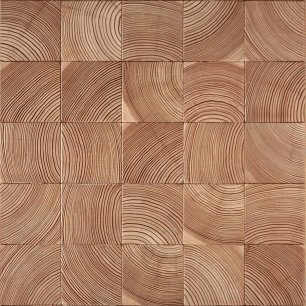

Als ik je nog een tip mag geven, ik weet niet hoe hoog je plafond wordt, maar je balken ondergaan mogelijk torsie.
Zoek hout waarbij je je niet de middenringen ziet aan de kopkant, maar een deel ervan, bijv;
Afbeeldingslocatie: https://tweakers.net/i/SnC_tMJkLU3DZl2DxKx3m4fp4vo=/fit-in/4000x4000/filters:no_upscale():strip_exif()/f/image/ufUhMQZT9psNiKGo5sVzrG44.png?f=user_large
Die hebben minder last van torsie. Anders ga je over een paar jaar gedraaide balken zien, en da's minder strak.
