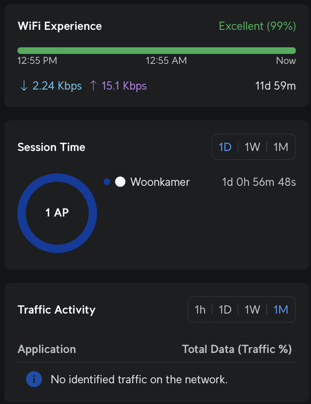

Sinds ongeveer een maand of 10 nou connect mijn ring extreem langzaam wanneer er aangebeld wordt. Dat wil zeggen, hij doet dat alleen op mijn mobile netwerk (bij mijn vrouw hetzelfde) dus niet thuis op de WiFi. Wanneer ik wel op mijn eigen WiFi zit werkt het feilloos. Maar ja thuis heb ik weinig behoeften aan een streaming deurbel.
Unify control software
Ik heb speciaal voor de Ring een IoT netwerk aangemaakt enkel op 2,4 Ghz en ik heb de ring handmatig toegewezen aan het beste AP in de buurt. Dat werkt lokaal allemaal prima. Ondanks dat ik wel de melding heb in de unify software dat 'AP/Client Signal balance Poor' is.
Afbeeldingslocatie: https://tweakers.net/i/2NffOGdFi9UyvGIw_Lk6eS_Xkfg=/x800/filters:strip_exif()/f/image/ziOlMNZYiT9msBMFTkbwHonr.png?f=fotoalbum_large
Maar unify ervaart het signaal als Excellent
Afbeeldingslocatie: https://tweakers.net/i/m_ZDzOMnqxmXbKrBhEmDphCtmZY=/x800/filters:strip_exif()/f/image/xcGPXC6AhZUjmuU5zGJO9WGK.png?f=fotoalbum_large
Ik heb het gevoel dat het slechte contacten via mobiel netwerk dus aan hun kant ligt en niet aan mijn kant. Maar na 3 keer contact gehad te hebben met de Ring helpdesk blijven ze volhouden dat het bij mijn mobile provider ligt. Maar dat zou impliceren dat andere dingen zoals beeldbellen of downloaden ook slecht zouden werken en dat is totaal niet (mobiel heb ik veelal sneller internet dan via WiFi). Ik denk dat de handshake te lang duurt want uiteindelijk na een seconde of 15 begint alles wel te werken maar dan is het al wel te laat. Een pakketbezorger is dan al gevlogen.
