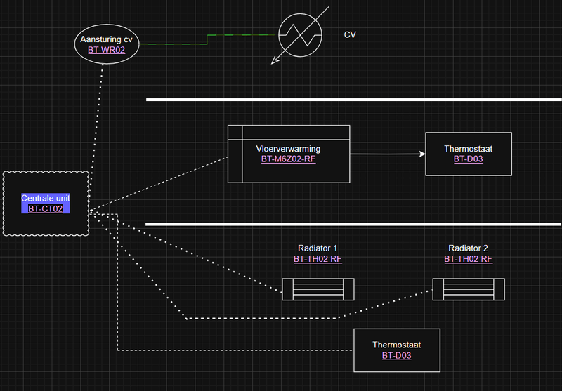

Ik probeer een Watts Vision systeem met radiatoren en vloerverwarming werkend te krijgen. Lijkt mee vrij standaard opstelling maar tot nu toe is het me nog niet gelukt en vraag me af of dit de goede setup is.
Mijn opstelling is als volgt:
Afbeeldingslocatie: https://tweakers.net/i/thXseWb4ZPjZhIahhLJ54V2OY2U=/800x/filters:strip_exif()/f/image/v2g0wtZ0gOFMZU9dAd6AJWg4.png?f=fotoalbum_large
  • CV uitgang aangesloten op receiver van Watts
  • Vloerverwarming unit direct gekoppeld aan thermostaat
  • De rest zit allemaal gekoppeld aan de centrale unit
Dit werkt niet, ik zie wel alle onderdelen en ze lijken ook correct gekoppeld alleen de cv springt niet aan bij warmtevraag. Ik heb ook de cv rechtstreeks op de vloerverwarming unit gekoppeld, dat werkt voor de bovenste etage alleen ik krijg dan de radiatoren niet werkend (cv springt niet aan). Vandaar dat ik dacht dat de receiver er misschien nog tussen moet, deze is geconfigureerd als "Circuit" op de centrale unit.
Zie ik iets over het hoofd of zou dit moeten werken? Hoop dat jullie tips hebben.

Volgens mij moeten de thermostaten ook aan de wandontvanger bij de ketel worden gekoppeld.
