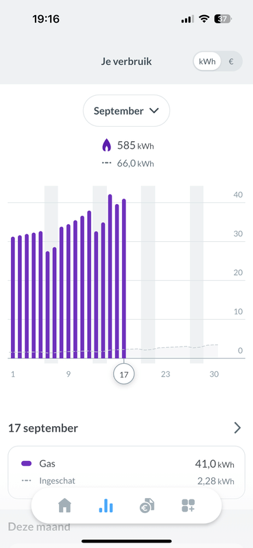

Beste leden,
Ik ken niets van deze technieken, maar mijn verbruik is naar mijn mening toch abnormaal hoog.
Vloerverwarming gelijkvloers staat op 18 graden op thermostaat, deze heeft dus nog niet opgesprongen.
Eerste verdiep radiatoren staan dicht.
Nieuwe installatie Vaillant EcoTEC plus met boiler 200L.
Aan wat kan dit extreme verbruik liggen?
1 a 2 keer douchen per dag, verder geen bijzonderheden…
Afbeeldingslocatie: https://tweakers.net/i/oa_7EXbdO-BuCjbO1wqtjU_TLn0=/x800/filters:strip_exif()/f/image/dxlk3DDgJ6BrVhAAbYhevKfs.png?f=fotoalbum_large

@MathiasBe Dat is +-5 kuub gas per dag de laatste 3 dagen. Er is dan iets serieus fout als de verwarming uit staat. Of je moet met 1 a 2 keer douchen uren bedoelen, dan klopt dat wel.
Met 200L boiler bedoel je een Vaillant unistor die zijn warmte van de ketel krijgt? Geen losse elektrische boiler?
Kan je de ketel horen? Draait die continue of springt die steeds aan?
Kan je controlen op lekkage van warm water?
Ik zou er een monteur voor laten komen. Het kan best dat er een sensor kapot is of de driewegklep vast zit/lekt.

Het verbruik zou wel eens de legionella run kunnen zijn die hem naar 70C brengt en/of de boiler temperatuur staat veel te hoog.
De boiler kan uit als je de cvketel niet op comfort zet, geen idee of het tapwater altijd door de boiler zal gaan ( daar zijn handleidingen voor).

Dat is dus een verbruik van bijna 1,5kW gemiddeld over 17 dagen… dat is echt niet alleen standverlies of een legionella run…
Welke leidingen zijn warm die niet warm horen te zijn?

Check eens of er een 'comfort modus' o.i.d op je boiler ingeschakeld staat? Daarmee wordt de (paar) liter tapwater die in je boiler z'n 'circuit' zit op temperatuur gehouden om meteen warm water te kunnen leveren. Dat verbruikt natuurlijk gas, weliswaar continu kleine beetjes.
