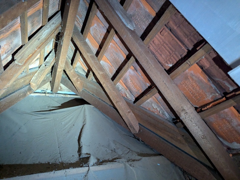

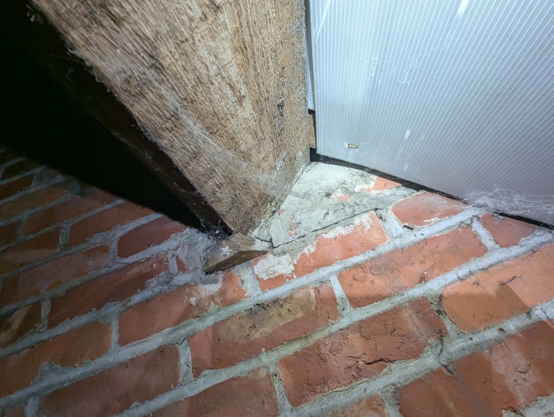

Mijn vraag
in welke staat verkeerd het dak gebinte zich?
voor een woning die wij gaan aankopen ( dus nog geen vrije toegang om opnieuw foto's te gaan trekken ) had ik al graag een inschatting gehad in welke staat het dak gebinte zich bevind.
Indien we vrije toegang hebben(dus de sleutels hebben) word hier uiteraard nog door een dakwerker naar gekeken ter plaatsen.
Voor de rest van de woning gaan we uit van worst case, echter hopen we het dak gebinte nog 10jaar te kunnen behouden, en hierop nieuwe dakpannen te laten leggen met eventueel isolatie toegevoegd.
wat is jullie idee? zien jullie ergens zaken die aanduiden dat het gebinte "op" zou zijn? wij zien nergens vocht schade ( ook al is er geen onderdag!) nergens schimmel of rot hout ( alle zwarte stukken houd die je op de foto ziet zijn gewoon vuil, en voelen nog heel solide aan.

Wat zegt de verkoper over het dak? Ik denk dat je sowieso er niet aan ontkomt om dak te gaan renoveren ivm isolatie etc?
Het hout ziet er op zich nog prima uit... ik heb slechter gezien - maar ben geen kenner.
Wat maakt het dat je dit uit wilt, als je uitgaat van worst case scenario? Is het zo'n mooie plek met zo'n leuke vraagprijs?
Kan je een bouwtechnische keuring als eis opgeven? En dan aangeven "renovatie mag maximaal xyz kosten" maar specifieer dan ook renovatie voor wat, enkel bouwkundig noodzakelijke ingrepen of ook naar huidige norm ?
  • TheGhostInc
Zoals @99ruud99 zegt, dit dak stort niet zomaar in.
Maar dit is een dak vanuit de bouw, wat qua isolatie, vocht etc. gewoon niet van deze tijd is.
Dus als je iets anders wilt op zolder dan de kerstspullen neerzetten, dan kom je uit op een volledige dakrenovatie. En of je dan de spanten e.d. wel of niet vervangt, dat is dan meer een detail.

  • No Hands
  • Laatst online: 06:43
Voor zover het op de foto's te zien is is dit nog prima, het zal ook goed ventileren dus als er eens wat vocht is gekomen is dat weer snel opgedroogd ook. Nieuwe dakpannen lijkt me nergens voor nodig. Dit zijn gewoon gebakken pannen die gaan wel 150 jaar mee. Haal ze eraf en zorg voor een waterdichte folie onder de pannen en leg deze weer terug op nieuwe latten.
Gebinte vervangen gebeurt bijna nooit, ik kom dagelijks in panden van 200 jaar oud en daar zijn de gebinten meestal nog prima. Daar zou ik me echt geen zorgen over maken.

Zie ik nou goed dat het dak niet voorzien is van planken? Puur pannetjes op wat dwarslatjes?
Dat wil je helemaal vernieuwen. Dus eerst een dicht dak maken met planken. Daarbovenop panlatten en folie en dan nieuwe pannetjes.
