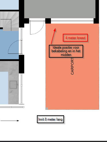

  • SteGe
  • Laatst online: 12-09 20:03
Zeker heb ik die. Kom er daar nu ook door achter dat de carport/inrit 4 meter breed is i.p.v. 5 meter.
Afbeeldingslocatie: https://tweakers.net/i/Qa3gJaNfFuKpgrA3a8psJZWVeQI=/fit-in/4000x4000/filters:no_upscale():strip_exif()/f/image/FUrlwhLRxZKorTxEfINno8Ws.png?f=user_large
Boven de voordeur gaat lastig omdat je dan én met de bekabeling zit, veel last hebt van regen wat van de dakrand af komt (hebben we helaas ook met andere zaken last van) en je dan juist niet ziet wat er bij de auto's gebeurt en wie er richting de voordeur komen lopen.
De C340 die ik nu heb (en ook nog gewoon retour kan) red het qua kijkhoek niet om dan ook te zien wat er bij de deur gebeurt.
Reden voor de camera is dat er de laatste tijd meer figuren in de wijk lopen die bij schuren en voordeuren checken of ze wel op slot zitten en die kijken of er nog pakketjes liggen. En dat laatste komt helaas omdat er nogal wat pakketbezorgers zijn die de pakketjes onder de carport neerleggen.

En tussen de garagedeur en garagepoort? dan heeft die goed je "voordeurpad".
Natuurlijk kan je dan nog kruipend rechts van auto lopen, als het echt moet kan je dan daar (rechts van poort) nog een camera hangen.
De camera rechts kan verschoven worden, de camera links zal erg moeilijk zijn (alles kan, kwestie van bovenlangs gaan / achter/ onder auto's kruipen)
