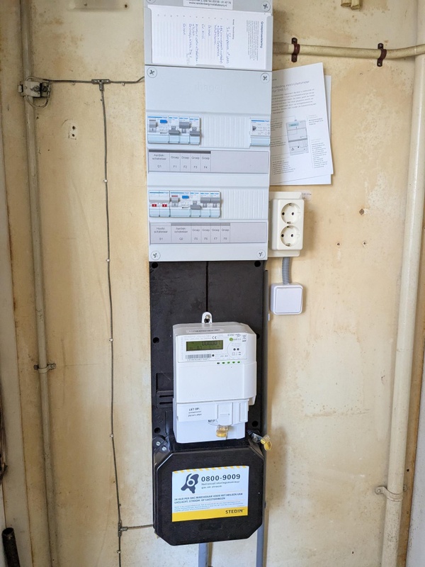

Ik kom er niet echt uit of het idee wat ik in m'n hoofd heb zitten nou officieel zou mogen.
We hebben in onze huidige groepenkast te weinig ruimte, dus er moet een 2e bij komen.
Huidige situatie;
Afbeeldingslocatie: https://tweakers.net/i/SpjzdpIfgyhH7YOSsaD0CPAgSG8=/x800/filters:strip_icc():strip_exif()/f/image/J58DuygsvwvdO9BAz8eIqbgH.jpg?f=fotoalbum_large

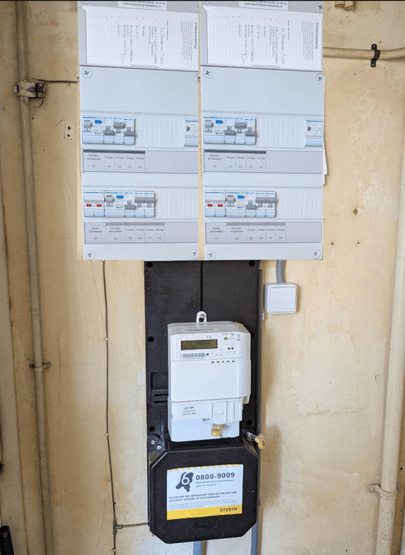

Ik zie eigenlijk altijd dat er links of rechts nog een groepenkast naast geplaatst wordt. Gezien we inmiddels 3fase hebben en heel wat meer groepen nodig gaan hebben, had ik het volgende idee;
Afbeeldingslocatie: https://tweakers.net/i/UqtFkSsfnwFdDqwq7JsPaLmkT6k=/x800/filters:strip_exif()/f/image/PaYZitiALNyknBTZBmkINnuA.png?f=fotoalbum_large
Mooi over het midden. De hoofdschakelaar zou ik dan in de linkerkast, rechtsonder plaatsen. De andere verdeling dan gewoon wat het mooiste uitkomt.
Het valt me alleen op dat ik vrijwel nooit zo'n oplossing zie - volgensmij moet het prima kunnen maar misschien zie ik iets over het hoofd.
Ben benieuwd of er tweakers zijn die hier inhoudelijk meer over weten!

Praktisch gezien, waarom zou ik iemand geld betalen om de huidige kast te gaan verplaatsen (moet ook allemaal maar kunnen met de huidige kabels) als je er gewoon een kast naast kan knallen.
Je ziet de hele meterkast daarna toch bijna nooit :+

Buiten dat de aansluitingen van zowel het meterbord als de groepenkast veelal in het midden zitten, is het onevenredig veel werk om een bestaande kast om te hangen puur voor optisch genot. Alle uitgaande leidingen moeten opzij (welke nu veelal netjes in het midden uitkomen van een enkele kast) en dan nog de mogelijke te korte draden daar gelaten..
Oh, en officieel mag je alles boven je meterbord zelf bepalen, zo lang je hoofdschakelaar maar als eerste aangesloten wordt. (hier monteren netbeheerders ook op af bij nieuwe aansluitingen) en deze moet boven het meterbord zitten. In de praktijk kan hier wel van worden afgeweken, maar bij bestaande aansluitingen is dit lastig omdat de draden vanaf de meter er nou eenmaal al in zitten. (qua lengte)

Kan prima.. mits je beide kasten met elkaar kan koppelen, soms zit dat erbij, danwel moet je die koppel stukken los bij bestellen.
'schouwer' van een meterkast willen iets hebben om af te kunnen keuren, dat heb je nu niet.

Ik zie nog wel vrije ruimte voor modules in je huidige groepenkast?
De foto is 1 fase, TS geeft aan inmiddels 3 fasen te hebben, de foto is oud.
@RobjeDopje door wie wil je het laten uitvoeren? Moet iemand bij komen met zegelrecht als je de hoofdschakelaar (of de kast waar die in zit) wilt gaan verplaatsen. Dit is potentieel dodelijk als je dit zelf doet.
Edit: oh en rechtsonder in de rechter kast moet maar ook net passen met de lengte van de draden tussen de meter en de hoofdschakelaar.

Nog een praktisch puntje: let ook op de uitsparing aan de onderzijde van de kast. Ik ken de kasten van Hager niet goed, maar bij ABB zijn ze aan de onderkant ofwel over de hele breedte open, ofwel over de hele breedte dicht.
Dat wordt lastig bij deze opstelling, want je wilt geen grote opening, maar de draden vanaf de meter moeten er wel in.

Dat is bij ABB gewoon een inzetplaatje. Standaard zijn de kasten open, je kunt dan een deels open, open, of dichte afdichting afnemen.
Klopt. In principe is de hoofdschakelaar dus aangesloten - die kan ik in dezelfde kast naar rechts schuiven over de rails, zonder dat ik kabels los hoef te halen. Dan kan er links daarvan mooi een 3fase alamat voor de kookplaat, en de rest daarboven / rechts boven. Hoofdzekering hoeft dan dus denk ik niet los (alles boven de hoofdschakelaar is uit). Heb de nodige ervaring, VDE gereedschap, momentschroevendraaier, en ben me redelijk bewust van NEN1010.
Yep - ik heb exact zo'n groepenkast erbij gehaald met alle benodigde automaten / aardlekschakelaars / kammetjes / invoer e.d..
Ik ben nog druk bezig in het huis (eigenlijk een complete renovatie) - er moet ook nog wat netwerkapparatuur bij komen. Leek mij mooi om het strak te doen. Misschien is het wel efficienter om er rechts gewoon 1 naast te plakken hoor.. Moet ik nog even uitzoeken. Maar vroeg me af of dit tot de opties behoorde :)
Ik heb nieuwe afdichtplaatjes erbij - ik wil inderdaad geen openingen in de meterkasten, en het moet goed dicht zitten. Iemand die perongeluk iets geleidends in dat gat duwt krijgt anders een flinke opdonder.
Klopt. Waar op de foto een enkelfase hoofdschakelaar zit, zit nu een 3fase hoofdschakelaar. Echter komen er nog zo'n 9 groepen bij, en een 3fase alamat voor de kookplaat. Gaat niet passen in de huidige setup :+)

Als je graag wilt dat het er symmetrisch uit ziet hang je er toch links en rechts eentje bij?
