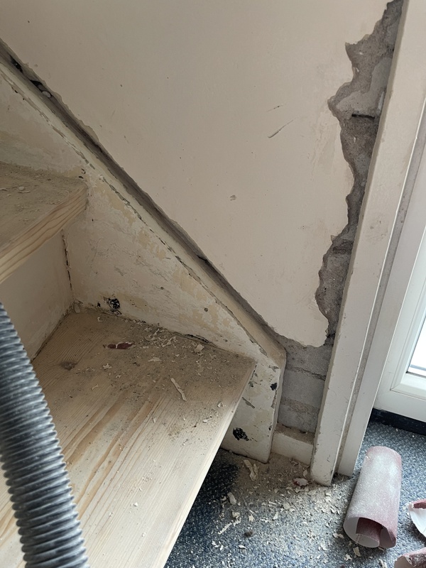

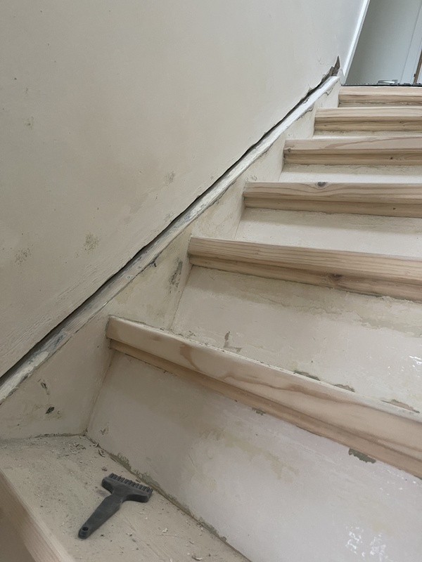

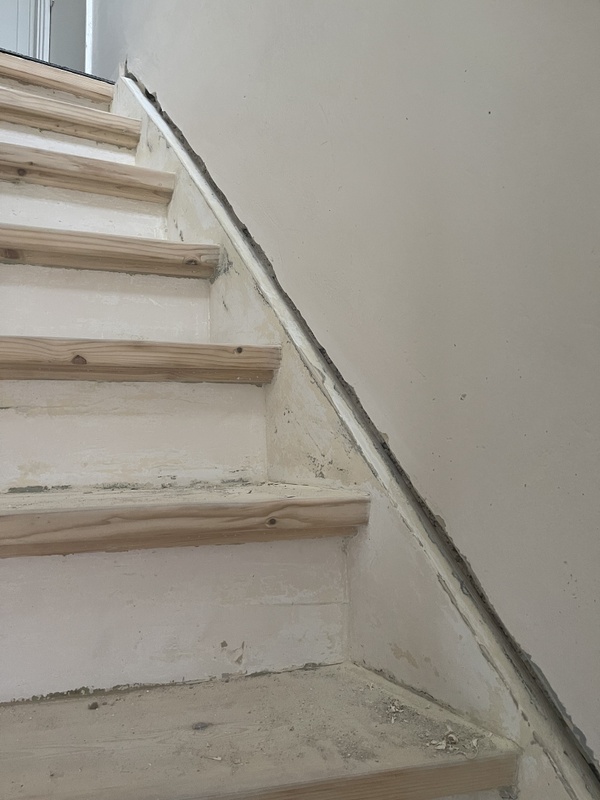

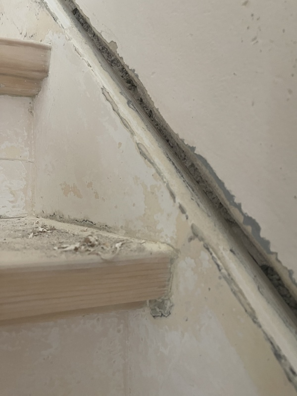

Hoe kan ik dit het beste opknappen zodat ik het gelijk goed doe?
Ik heb de rand van de muur eruit gesloopt omdat het overal was gebarsten. De vorige bewoners hadden het opgeknapt met kit. Ik neem aan dat het altijd blijft barsten omdat de trap, het hout uitzet en krimpt, en de muur niet.
Wat ik wil doen is de naden weer opvullen met Rotband, maar een opening over laat van ongeveer een halve centimeter tegen de trap, en dat ik die vervolgens vol spuit met kit. De vorige bewoners hebben de muur ooit geschilderd met lak, dus daar hou ik me ook maar aan. Ik ga de muur schilderen met mat wit van Sikkens, over de bestaande laklaag. Deze is reeds licht geschuurd.
Zijn er aanmerkingen, opmerkingen, tips of advies over wat ik wil doen? Kan ik wel met lak over Rotband heen schilderen? (na behandelen met voorstrijk en grondlaag)
Ik wil het graag gelijk goed doen. De traptreden ga ik in de beits zetten, er komen wel trapmatten op de treden, en de stootborden worden net als de muur ook mat wit, zo ook de zijplanken.

Met Rotband of MP naden dichtsmeren en glad maken, dag na het smeren de aansluiting gips\ hout insnijden met een mesje. (Ondergrond wel eerst voorzien van primer)
Na droging licht schuren, primer, naden afkitten met acrylaat (niet te dun, kit heeft een beetje body nodig om de krimp/ uitzet werking op te vangen) en daarna sauzen.
Eerst houtwerk, daarna latex.
@No Hands , Dan maak je van één naad twee naden en dus twee keer zoveel kans op scheurtjes.

Ik zou er een lat opzetten, als een soort van plint. Als er dan wat beweegt en barst gebeurt het achter die lat.

Het is goed uitgepakt, bedankt heren
