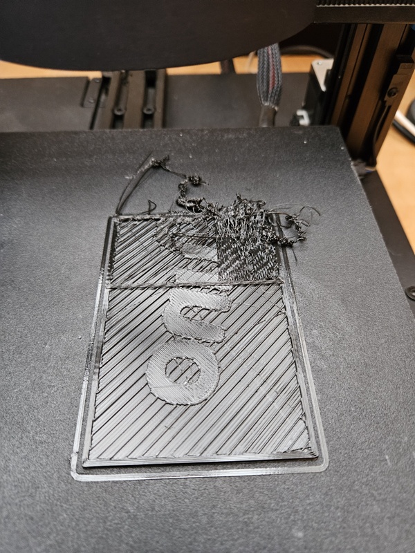

Ik heb een Artillery Genius 3D printer, die prima werkte, waar ik laatst de standaard firmware (Marlin 1.x) heb vervangen voor Marlin 2.1.2.5 (config aangepast via VS Code en daarna gecompileerd) en TFT firmware 27.x
Afbeeldingslocatie: https://tweakers.net/i/Tch8bauZ2jfl23bRp22PaZd6pds=/800x/filters:strip_icc():strip_exif()/f/image/qLzaeoRoeXTnVqx9W5OcY4OV.jpg?f=fotoalbum_large
Het scherm werkt prima, maar ik merk nu dat bij een grotere print het lijkt of er na de eerste (2) lagen de positie veranderd en dan weer op de (1e laag) buildplate geprint wordt. Zie onderstaande foto's:
Afbeeldingslocatie: https://tweakers.net/i/lHaGmc_sLXAE5zoaZDsgSLcOB7E=/800x/filters:strip_icc():strip_exif()/f/image/22rKTubLSru8FeXymoezp2h1.jpg?f=fotoalbum_large
Afbeeldingslocatie: https://tweakers.net/i/GD-0J94uwPUgVR2qbLtdYi8nWM0=/x800/filters:strip_icc():strip_exif()/f/image/CA1qcnXw73Oo4IuYeS3WF2uD.jpg?f=fotoalbum_large Afbeeldingslocatie: https://tweakers.net/i/py7nxXlzn-SfYdYMIs2jtp1txxM=/x800/filters:strip_icc():strip_exif()/f/image/hnIZ1Amh3FrC96qYld89VhhZ.jpg?f=fotoalbum_large
Heeft iemand hier ervaring mee? Of kan ik beter de originele firmware opzoeken (of laatste versie 1) en die weer flashen? In Orcaslicer staat ingesteld dat er voor G-Code Marlin2 ipv Marlin (legacy) moet worden gebruikt.

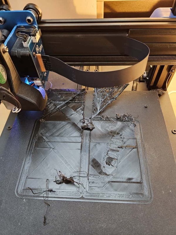

Ondertussen een iets oudere firmware teruggezet en het lijkt beter te gaan, maar nog niet helemaal lekker:
Afbeeldingslocatie: https://tweakers.net/i/FjrTRrUz3SjCqZJ77CLcp2-odQ4=/800x/filters:strip_icc():strip_exif()/f/image/tly1WZvfejUNc02rQXAWIXCl.jpg?f=fotoalbum_large
De print gaat verder dan de vorige lagen, maar gaat daarna toch fout:
Afbeeldingslocatie: https://tweakers.net/i/fm9MaYGbA3Tk52Ya8PiJqP-iOYE=/800x/filters:strip_icc():strip_exif()/f/image/EydW0RUPtPZwBPHwQhsrsZZj.jpg?f=fotoalbum_large

Gebeurt het ook met andere 3D-modellen als je die probeert te printen?
Er is een hele hoop aan de hand, de bouwplaathechting op foto's 3 en 4 is in ieder geval niet op orde aan de achterkant. Op de laatste foto is ook heel duidelijk te zien dat de bovenste laag (voordat je de printtaak hebt geannuleerd) ook niet lekker hecht. Er zitten hele gaten in de bovenste laag die je probeert te printen. Die klonten die worden gefabriceerd lijkt er ook op te wijzen dat het materiaal aan de nozzle blijft kleven, dan kan het inderdaad reeds geplaatste lagen mee gaan trekken als 't ware.

Ik had een ander klein model geprint, die ging gewoon goed. Op de laatste foto is het deksel voor zover goed geprint (qua 1e lagen en hechting), achteraan probeerde de printer in het luchtledige te printen, vandaar de rommel. In de slicer software (Orca) wordt het model verder gewoon goed weergegeven. Gebruik alleen regulier PLA.
Blijkbaar gaat het dus ergens niet helemaal lekker tussen de g-code die door de printer ingelezen wordt en de uitvoer van de g-code.
Ik zal kijken of ik de originele firmware kan vinden en dan eens kijken of het goed gaat. Misschien is de nieuwe Marlin firmware gewoon overkill voor zo'n oudere printer.
