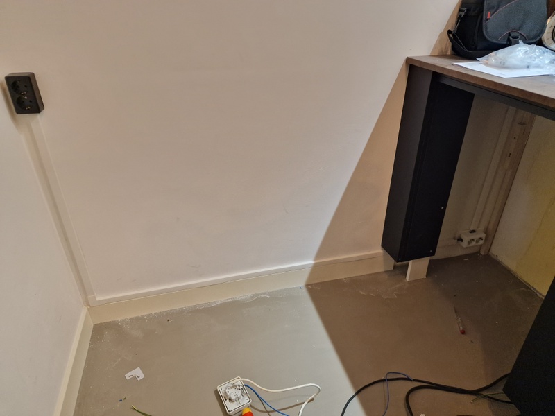

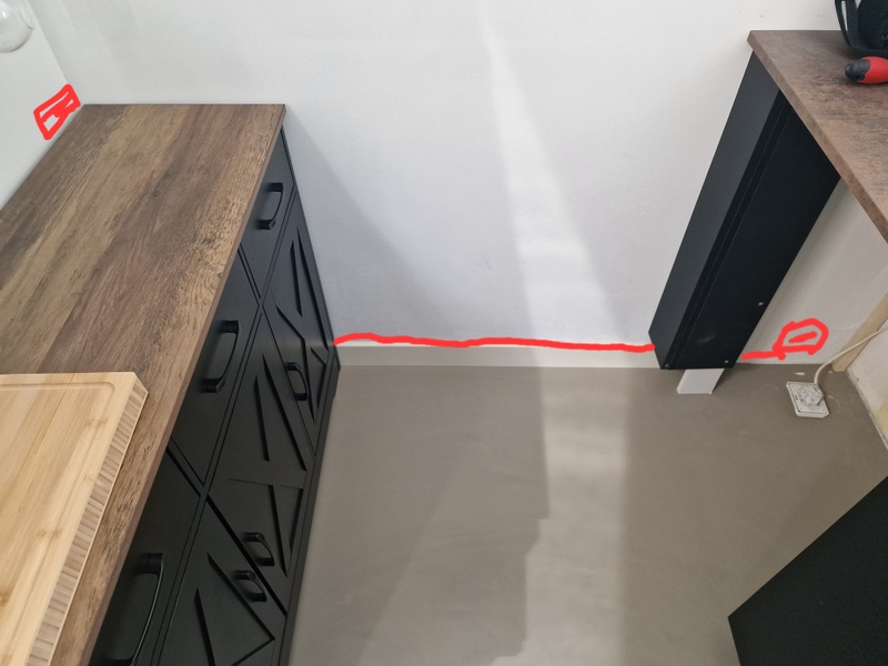

Goedendag allen,
Ik wil graag een opbouw stopcontact plaatsen en een nieuw opbouw stopcontact gaan plaatsen.
Vanuit de lasdoos ligt er nu een los stopcontact op de grond, helaas door de vorige bewoner zo gerealiseerd en ik wil het zo goed mogelijk nu gaan doen.
Dus vanuit de lasdoos en nieuw opbouw stopcontact plaatsen en ook degelijk aan de muur vastzetten.
Vanuit de lasdoos een nieuwe kabel trekken die dan naar een nieuw opbouw stopcontact gaat voor de nieuwe situatie.
Eigenlijk niet een hele moeilijke klus, alleen de vraag is eigenlijk welke draad hiervoor gebruikt moet worden. Dit gezien de nieuwe kabel niet in de muur gefreesd kan worden maar met een kabelgootje bovenop de plint zal moeten komen. Alleen nu las ik dat VD draden niet in een kabelgootje los mogen liggen en dat vmvl kabel niet gebruikt mag worden om stopcontacten te verlengen als permanente oplossing.
Maar nu zie ik eigenlijk de bomen door het bos niet meer wat wel en niet mag.
Hopelijk jullie expertise hierop.
Bedankt alvast.Afbeeldingslocatie: https://tweakers.net/i/UC6JV5kQybNFxj2wYvbd9qyNRWM=/x800/filters:strip_icc():strip_exif()/f/image/p8kvevZGkxM6YkIDyd4t6vV3.jpg?f=fotoalbum_large
Afbeeldingslocatie: https://tweakers.net/i/dBxenHOYpco56EW1HyPAY6ntrDI=/800x/filters:strip_icc():strip_exif()/f/image/Xfdk6mmRFR9yCaQ12F4AzCUc.jpg?f=fotoalbum_large

YMVK kan je hier prima toepassen:
- Kroonsteentjes vervangen door WAGO lasklemmen
- YVMK langs de muur, evt in een pijpje naar beneden
- Aansluiten op een opbouw WCD
Idealiter zou je dan ook de doos in de muur nog kunnen voorzien van een degelijke afdekplaat, maar dat lijkt niet mogelijk zonder een deel van het keukenblad weg te halen.
Voor het stopcontact aan de andere kant van de keuken vraag ik me af je hiermee de mooiste oplossing krijgt: het zal nog wel een uitdaging om van de plint netjes onder het keukenbok te komen.
Hoeveel hak- en breekwerk ben je bereid om te doen?

Gewoon VD in Attema P25 goot. Dat mag.

FredvZ schreef op zaterdag 20 september 2025 @ 15:00:
Dank je wel voor het snelle antwoord, vanuit de lasdoos werk ik het netjes weg naar het opbouw stopcontact met wago klemmen. Hak en breekwerk is nu geen optie helaas
Die afdekplaat gaat helaas niet lukken gezien dit niet is aangepast met plaatsen van de keuken helaas. Maar kan het wel zo netjes mogelijk maken.
Maar voor mijn beeldvorming VMVL kabel nag niet gebruikt worden hiervoor? Gezien de stugheid en dikte van de YVMK kabel?
