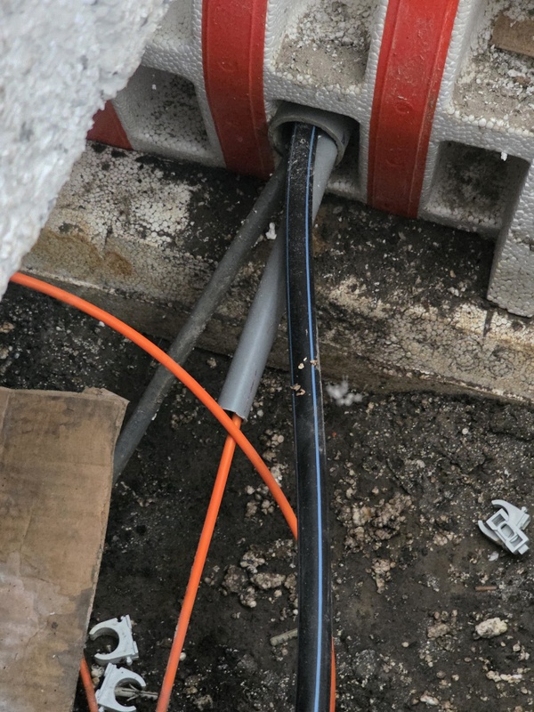

Afbeeldingslocatie: https://tweakers.net/i/Aj835Xf9MjRmWcW2AwqD9n9aLw4=/x800/filters:strip_icc():strip_exif()/f/image/YuII9FL1a9wyy3VTeluZLj9J.jpg?f=fotoalbum_large
Ik heb nog even gekeken in de kruipruimte en deze buis zou naar de schuur / voortuin moeten lopen. De stroomkabel en waterleiding die komen namelijk ook ergens onder de grond binnen in de schuur. De stroomkabel wordt daar gebruikt voor de verlichting en stopcontact en waterleiding voor een buitenkraan.
Zou hier nog een kabel bij kunnen voor de laadpaal? Dan is het natuurlijk nog een kwestie van zoeken waar deze binnenkomt in de schuur. In de schuur zie ik 2 kabels uit de grond binnenkomen voor stroom maar die extra kabel kan ook zijn omdat ik nog een wcd in de tuin heb zitten.
[ Voor 10% gewijzigd door qwasd op 21-09-2025 17:00 ]

Ik denk niet dat je hier nog iets bij in krijgt , maar ik hoop voor je dat ik het mis heb
