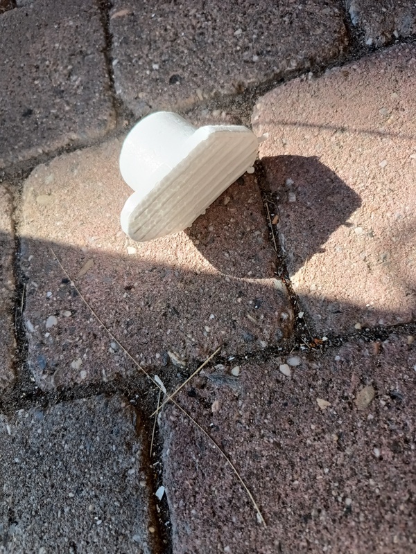

Ik heb een Whirlpool ADP750 vaatwasser waarvan het verwarmingselement kapot was, dit is reeds vervangen en werkt. Nu ben ik de vaatwasser aan het dichtschroeven, maar de vlotter hangt er onder en daar heb ik twee vragen over. (Zie foto's)
1. Waar moet ik deze monteren of plaatsen, hiervan weet ik niet meer hoe het zat voor ik hem open maakte.
2. Er zit ook een piepschuim blokje bij dat past in de vlotter, ik vermoed om de werking van de vlotter uit te schakelen?? (Ik heb het idee dat deze wellicht niet actief is bij dit type vaatwasser, maar dat het standaard aanwezig is)

ik ben geen whirlpool specialist maar vlotters zijn over het algemeen op het laagste punt gemonteerd
meestal zie je dit wel aan de bodemplaat dat hij iets verdiept is.
schuimblok is de daadwerkelijke vlotter deze wordt door het water wat op de bodem ligt omhoog gedrukt en activeert dan de microschakelaar

Bedankt voor je antwoord, ik ge eens kijken morgen of ik op de bodemplaat iets kan vinden waar ik de behuizing op zou moeten kunnen monteren.
