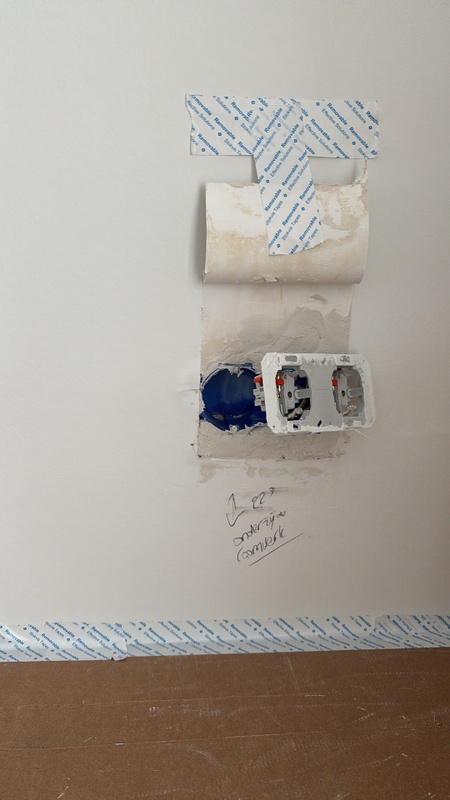

  • Yaksa
Doe 'ns een foto van de aangebrachte schade, dat (be)oordeelt wat makkelijker en je krijgt misschien ook nog wel wat tips om het (bijna onzichtbaar) te herstellen.
  • mehmet_078
  • Registratie: Oktober 2019
  • Laatst online: 07-09 23:43
Yaksa schreef op donderdag 18 september 2025 @ 18:27:
Goed punt, hierbij:
Afbeeldingslocatie: https://tweakers.net/i/RnMK3ZUeiZV_qSpBw5wbHoXgiZc=/x800/filters:strip_icc():strip_exif()/f/image/MDD5pCP7Wh6aC74cjZaD7ilV.jpg?f=fotoalbum_large
Afbeeldingslocatie: https://tweakers.net/i/Tr0cJX0qipVw6jn4zXeZe9ePpro=/x800/filters:strip_icc():strip_exif()/f/image/AESnfFWdMYuJ8QF7zuMcYsW0.jpg?f=fotoalbum_large

  • Yaksa
Netjes vlak afwerken, uitgesneden stuk renovlies wat groter uitsnijden met behulp van een stalen lineaal en een scalpelmesje, stuk renovlies uitsnijden met de exacte maat van het uitgesneden stuk, dik inlijmen, plakken en de randen met een kleine behangroller naar elkaar brengen, wantcontactdoos vrijleggen, laagje tex erop en afdekraam/contactdoos monteren. Tot slot de weekkalender ophangen over het nieuwe stuk renovlies.

  • mehmet_078
Yaksa schreef op donderdag 18 september 2025 @ 19:52:
Sorry dit is echt totaal niet mijn ding en vertrouw ook niet op mijn twee linker handen. Vandaar dat ik alles heb laten doen in plaats van zelf aan de slag te gaan
  • mehmet_078
Ronald.42 schreef op donderdag 18 september 2025 @ 19:58:
Is dat stopcontact nu een klein stukje hoger geplaats?
En waarom dan?
Komt er iets voor te staan?
Het stopcontact is nu 2cm omhoog geplaatst. Er komt een achterwand onder zodat ons werkblad “doorloopt” tot aan de muur. Omdat beide stopcontacten op verschillende hoogtes waren gemonteerd moest er eentje verhoogd worden. Anders zou de achterwand schuin naar beneden toe afgesneden moeten worden.

  • Ronald.42
  • Registratie: Maart 2021
mehmet_078 schreef op donderdag 18 september 2025 @ 20:08:
Als ik het goed begrijp is de vloer die we zien je aanrechtblad?
En komt er een smetplaat tegen de muur?
In dat geval zijn de verschillende hoogtes van de stopcontacten wel slordig.
Maar foutjes gebeuren nu eenmaal.
Het mooi strak krijgen in bestaand behang wordt wel lastig vrees ik.

  • mehmet_078
Ronald.42 schreef op donderdag 18 september 2025 @ 20:15:
De vloer die te zien is op de afbeelding is een kartonnen plaat die we hebben neergelegd om ons werkblad te beschermen. Onder de stopcontacten gaat onze spatwand komen :)

Wat betreft de afwerking en wie verantwoordelijkheid heeft denk ik dat het herstel van het behang voor eigen rekening gaat zijn.
Je hebt immers de muur in de reno gezet nadat je gecontroleerd had of alles conform de afspraak gemonteerd was... toch?
Althans dat zal de opvatting van de herstellende partij zijn.
Ik denk dat de enige reële eis kan zijn dat het behangklaar dus vlak en glad opgeleverd wordt.

Will_M schreef op donderdag 18 september 2025 @ 20:46:
Die 'schade' was nooit ontstaan als de persoon welke dat behang op de muur liet aanbrengen gewacht had totdat de keuken technisch gezien geplaatst kon worden :*)
P.S: Je mag IMHO blij zijn dat het 'maar behang' is...... Als je een stucadoor terug moet laten komen om een wand volledig opnieuw uit te laten vlakken (vanwege (strijk-) licht werking bijvoorbeeld) dan ben je verder van huis.
Je kan het natuurlijk ook omdraaien door te zeggen dat de schade nooit was ontstaan als de persoon die verantwoordelijk is voor het werk correct uitvoeren, z’n werk ook correct had uitgevoerd ;)
Met je laatste punt ben ik het sowieso eens!
Aan de andere kant, had je dit zonder behang weer glad kunnen afwerken.
WCD verplaatsen met snelgips, randen even schuin afschrapen met een plamuurmes, laagje vuller/finisher er over, even naschuren en klaar.
Nee, ik ben zelf geen fan van renovlies inderdaad. Leuk voor de renovatie, maar schade aan stucwerk herstel je makkelijker/mooier dan aan behang, zo blijkt maar weer.

StevenK schreef op donderdag 18 september 2025 @ 20:48:
Nee, daarvoor is hij niet verantwoordelijk.
Dit was een gebrek dat bij oplevering eenvoudig vast was te stellen. Als je bij oplevering niet controleert of werkzaamheden volgens de overeenkomst uitgevoerd zijn, dan accepteer je bij die oplevering in ieder geval alle afwijkingen die zichtbaar of eenvoudig vast te stellen zijn, ongeacht of je je wel of niet door een deskundige hebt laten bijstaan bij de oplevering.
Zijn daar de 3 maanden na oplevering ook niet voor? Dat dingen die niet zijn opgevallen/geconstateerd tijdens de oplevering toch aangegeven kunnen worden ter herstel.

mehmet_078 schreef op donderdag 18 september 2025 @ 21:06:
Normaliter wel echter is die periode helaas onderbroken door het vroegtijdig (willen) plaatsen van.... Daarmee werd de herstelperiode zonder vervolgschade voor de leidingfrezer / elektricien direct naar '0' gereduceerd.
Maar: Wat ik je serieus wél mee moet en daarbij ook echt wil geven is een héle dikke d:)b voor je eerlijke antwoorden en reacties, op alle reacties, en op je eigen OP en je verdere post's in dit topique.

2cm afwijking valt sowieso binnen de marge. De aannemer had het ook niet hoeven te verplaatsen.

Draakje5 schreef op donderdag 18 september 2025 @ 22:50:
Ja dag, dat valt dus echt niet binnen een marge. Helemaal niet als er een spatwand onder moet.
Ik heb mijn bouw overeenkomst nagekeken, enige wat marge heeft is perceel oppervlakte. Hoe kom je hierbij joh?

CrankyGamerOG schreef op vrijdag 19 september 2025 @ 07:25:
Waar haal jij de wijsheid vandaan dan dat het enige wat marge heeft een perceel is?
Alles heeft marges.
Tegelwerk, dekvloeren, etc etc.
Staat in de desbetreffende NEN normen.

Draakje5 schreef op vrijdag 19 september 2025 @ 11:24:
Alles heeft marges.
Zou je dat kunnen laten zien? In de NEN1010 staat namelijk niks over een toegestane installatiemarge.

Voor een losse WCD op een gewone muur kan ik me daarbij iets voorstellen. Maar verschillende afstand van WCD's tot het aanrecht of het spatscherm op dezelfde muur zal ik ook niet accepteren.

Voor de volgende keer: controleer alle contactpunten voordat je aan de verdere afbouw begint ;)

Los van het renovlies had het wel wat strakker afgewerkt kunnen worden. Dit ziet er toch niet uit? Zo moeilijk is het niet dat even netjes strak te trekken.
