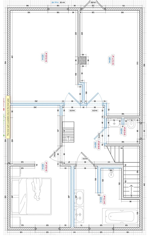

Beste Tweakers,
Wij hebben een nieuwe woning aangekocht en zijn bezig met het plannen van de verbouwing. Nu zit ik met het "dilemma" wat te doen met de badkamer.
De huidige badkamer is erg klein en we zouden graag wat meer ruimte willen hebben. Nu zie ik zelf 2 opties:
  1. De badkamer een meter uitbouwen en daarvoor een stuk slaapkamer opgeven.
  2. De kleine slaapkamer (kantoor) ombouwen naar een badkamer. (je verliest hier dan wel een slaapkamer mee wat later misschien impact kan hebben op de verkoopwaarde?)
Indien optie 2, wat doen met de huidige badkamer? (zo laten, alleen wc achterlaten, iets anders...)
Ik hoor graag jullie mening! (het huis komt uit 1950 en heeft een houten vloer)
Zie hieronder de plattegrond. We hebben ook nog een zolder waar makkelijk een bureau kan staan
Bij voorbaat dank!

Kieta schreef op donderdag 18 september 2025 @ 14:55:
Dat is een goede, standleiding verplaatsen is best wel een klus en dus vrij duur. Ik hoop eigenlijk dat het verlaagd plafond beneden zorgt dat het makkelijker kan van bovenaf. De vloer gaat er sowieso uit ook om vloerverwarming te leggen.
De originele aanbouw is de huidige copmlete keuken, bijkeuken en helft van het kantoor geweest. De originele keuken zat in het hal gedeelte van het huidige kantoor (in een nis daar komt ook de gas aansluiting van de OH vandaan).
Verder ben ik het helemaal met je eens dat het kantoor beneden veel verloren ruimte heeft. Ik ben nog bezig met bedenken wat we hier mee gaan doen. 1 van de ideeen (veelste duur) is de huidige bijkeuken weghalen en de keuken (nog) verder uitbreiden. en dan gedeelte van het kantoor een bijkeuken te plaatsen. Dan heb je gelijk ruimte om de was op te hangen zoals eerder vermeld ;) .
Ik zou het toilet met oog op standleiding en afvoer op de plaats houden waar de badkamer nu is. Is ook gewoon heel fijn, een apart toilet. De badkamer zou ik boven de entree/meterkast/trap maken, omdat ik denk dat dat makkelijker te realiseren is met verplaatsen van leidingen en afvoer. Onder de kleine slaapkamer zit de woonkamer, dus dat is een hoop gedoe om de voorzieningen daar te krijgen. In de gang kun je makkelijker een koofje maken als leidingen niet via bestaande kanalen kunnen worden weggewerkt. (Er lijkt op de 1e verdieping al een koof boven de meterkast te zitten).
Je krijgt dan zoiets:
Afbeeldingslocatie: https://tweakers.net/i/KdSk3pmfRd-V8yb0_sBs7wrtoC8=/fit-in/4920x3264/filters:max_bytes(3145728):no_upscale():strip_icc():strip_exif()/f/image/3m3VXahx1ciCj4qYdFnTDwS0.jpg?f=user_large

Ik zou voor optie 2 gaan.
3 slaapkamers op de eerste verdieping lijkt me ruim voldoende, ook voor toekomstig verkoop. Een ruime(re) badkamer zal meer impact hebben op de prijs imho :)
De huidige badkamer, 1.28x2.03 is beter af als toilet, of wasmachine-hok denk ik :)

Kieta schreef op donderdag 18 september 2025 @ 13:14:
• De kleine slaapkamer (kantoor) ombouwen naar een badkamer. (je verliest hier dan wel een slaapkamer mee wat later misschien impact kan hebben op de verkoopwaarde?)
[/list]
100% Optie 2
De huidige badkamer zou ik dan of 2de toilet maken (maar zorg dat in de nieuwe badkamer zeker ook een toilet komt).
Ik neem aan dat je beneden ook een toilet hebt, dus of je een 3de WC boven nodig hebt (als je met 3 of meer personen bent is het te overwegen).
Heb je dat 3de toilet niet nodig dan zou ik er een inpandige kast van maken voor opslag zoals de stofzuiger, schoonmaakspul, rollen pleepapier als het 1+1 gratis is geweest en ander spul.

Ik zou ook optie 2 pakken, zelfs als je de bestaande badkamer uitbreid heb je waarschijnlijk nog steeds geen goede plek om een WC e.d. kwijt te kunnen zonder dat alles overhoop gegooid moet worden.
Ik zou de grotere kamer pakken, en badkamer ombouwen tot een opslag/washok riool en wateraansluiting zijn al aanwezig dus lijkt me de perfecte plek om een wasmachine en droger neer te zetten

Dank allen voor jullie reactie zo snel.
Het staat niet op de tekening maar in de huidige badkamer zit al een wc (het is zo klein dat het niet op de tekening paste.
Beneden hebben wij inderdaad ook een toilet zitten en wij hebben aan 2 toiletten voldoende.
We zouden inderdaad kunnen overwegen wasmachine/droger te plaatsen al zitten die op dit moment in de bijkeuken (hieronder ook nog maar even plattegrond van beganegrond).
Ik zelf dacht mogelijk aan toilet in de oude badkamer en dan in de nieuwe badkamer mogelijk een bad en losse douche (inloop anders vind vriendin lief het niet mooi) te plaatsen. Al zal dit ook krap worden.
Mochten jullie nog een goed idee hebben hoor ik het graag. We zijn ook nog aan het bedenken waar we de was kunnen ophangen om te drogen... want de bijkeuken is vrij smal (niet dat ik klaag, vind het al vrij bijzonder dat we een bijkeuken hebben :) )

Aan de overloop kun je duidelijk zien dat de huidige badkamer van de slaapkamer is afgesnoept.
Ik zou ook voor optie 2 gaan en de kleine slaapkamer ombouwen naar badkamer. Wel wat gedoe beneden om je standleiding te verplaatsen, hou daar rekening mee.
Verder denk ik dat je (uitgebouwde) bijkeuken op de plek van de originele (gesloten) keuken zit. Wel bijzonder dat 'kantoor' beneden... hoe is die ruimte origneel bedoeld? Het is jammer dat een groot deel van het kantoor aan 'verkeersruimte' is opgeofferd vanwege de deuren naar hal en keuken. Je zou kunnen overwegen een van de twee dicht te maken, dan kunnen hier kasten staan.

Beste Toke,
Dank voor deze suggestie. Dit is iets waar zij zelf totaal niet aan gedacht hebben maar die wij best interessant vinden.
Zojuist is een aannemer langs geweest en heb ik alle mogelijkheden besproken. Definitieve keuze zal ook van kosten afhangen. Ik zal dit topic updaten mocht de keuze zijn gemaakt!
Ik vraag me af of optie twee wel mogelijk is zonder de dragende vloer te verstevigen.
De kleine slaapkamer zit recht boven de woonkamer. De kans dat een constructie uit 1950 berekend is op een badkamer op die plek is erg klein.
Ook voor optie 1 moet de dragende constructie worden bekeken: je gaat dan bouwen op een deel van de dragende muur die in het verleden lijkt te zijn open gebroken.

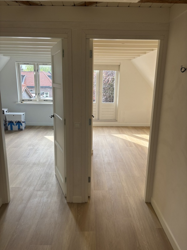

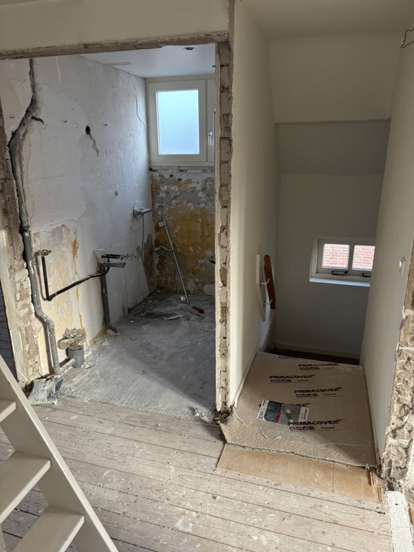

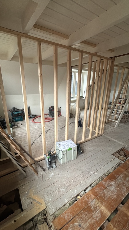

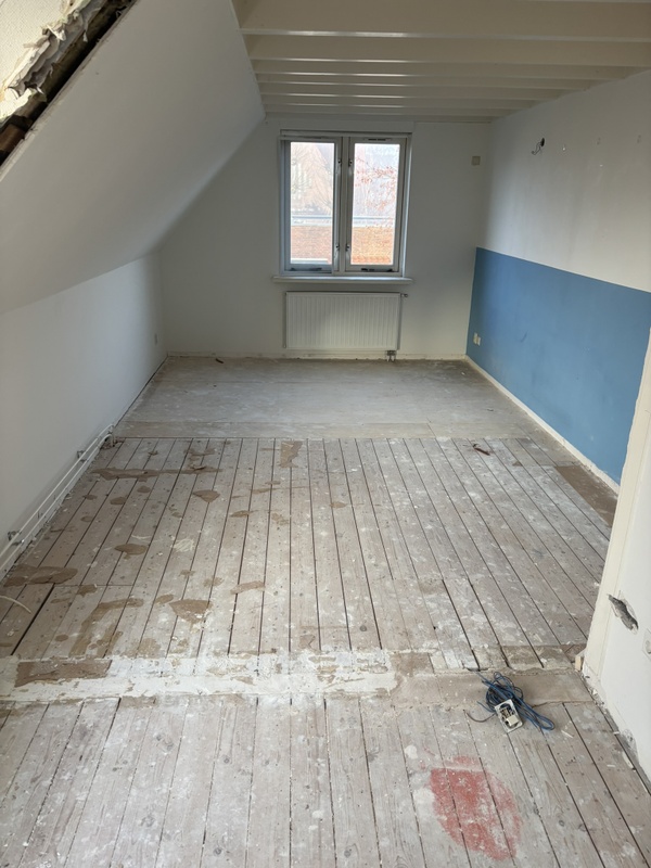

Wat leuk dat je daar in geinteresserd bent @S0epkip! Was wel zo netjes geweest om hier een update te sturen excuus daarvoor!

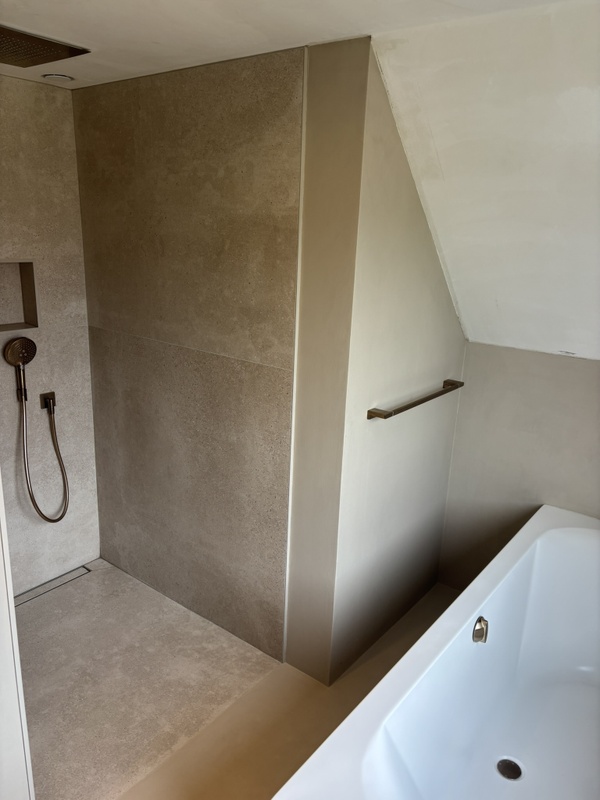

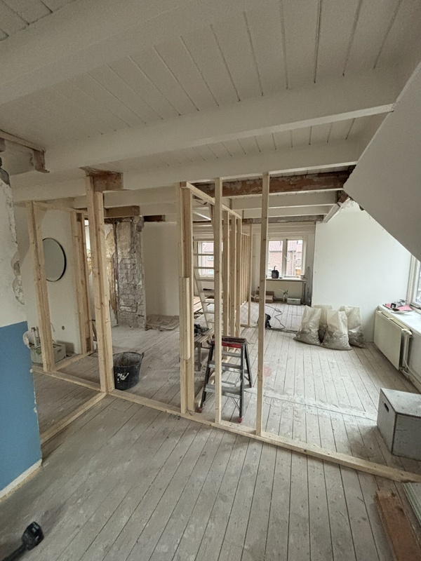

Uiteindelijk zijn wij voor de indeling van @Toke_gt gegaan! We hebben op een paar muren na de hele eerste verdieping gestript inclusief de vloer ivm vloerverwarming. Hier mijn zelfgemaakt bouwtekening (waarbij alle blauwe muren nieuw/verplaatst zijn):
Afbeeldingslocatie: https://tweakers.net/i/fXU-gCMhCdEg1EvNma83G1jctg0=/x800/filters:strip_icc():strip_exif()/f/image/FK1zteSlpcvFwTRS2l7c6DWY.jpg?f=fotoalbum_large
Foto's van tijdens de verbouwing:
Afbeeldingslocatie: https://tweakers.net/i/2URDQBAB8lqwDo_BZ58atnPISAU=/x800/filters:strip_icc():strip_exif()/f/image/vgMtFWCQV31wd2eEboQvJn7B.jpg?f=fotoalbum_large
Afbeeldingslocatie: https://tweakers.net/i/SILN0WoFG4QyWjUPfxm_On1udOg=/x800/filters:strip_icc():strip_exif()/f/image/YlkwaPXq7aVavKXGAi0IfIlq.jpg?f=fotoalbum_large
Afbeeldingslocatie: https://tweakers.net/i/p3744P_ODsYViG6oP0aCQYg3mow=/x800/filters:strip_icc():strip_exif()/f/image/jv659dQh6uurOKJflsSrSvNX.jpg?f=fotoalbum_large
Afbeeldingslocatie: https://tweakers.net/i/mitF10oeiwXmVvZhxeHffQccDoU=/x800/filters:strip_icc():strip_exif()/f/image/2igGGog43ZsRYqCfWHobAv9Q.jpg?f=fotoalbum_large
Afbeeldingslocatie: https://tweakers.net/i/9Tqkkm8OG6c1942iLeCnBWGmGzY=/x800/filters:strip_icc():strip_exif()/f/image/ImyXa5FQT6hXH0lrnY5MZvhl.jpg?f=fotoalbum_large

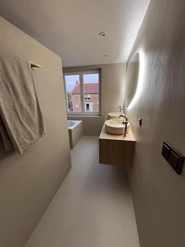

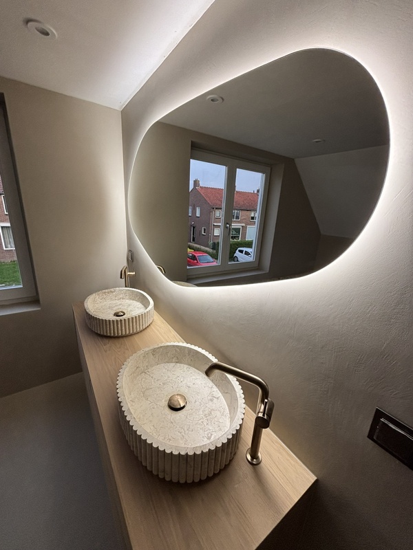

Eindresultaat (moest nog wel geverfd worden):
Afbeeldingslocatie: https://tweakers.net/i/ApGXvmYrwSZZIUoU_cRiESvXOPs=/x800/filters:strip_icc():strip_exif()/f/image/75W3PXRLoIRkPqJDnRrofDef.jpg?f=fotoalbum_large
Afbeeldingslocatie: https://tweakers.net/i/XMzJTeiUy4gZ8E43C59NeSQugDE=/x800/filters:strip_icc():strip_exif()/f/image/W9S1YZhmwjgQcgPI288slwQE.jpg?f=fotoalbum_large
Afbeeldingslocatie: https://tweakers.net/i/zP3jm-dD8dLP99x17Y3Dyxg-Znw=/x800/filters:strip_icc():strip_exif()/f/image/NCVkpqr2Z6aGX2g3pTLbk1kn.jpg?f=fotoalbum_large
Afbeeldingslocatie: https://tweakers.net/i/q6vXavaZwEkAOB2SCVPoUFlg-T4=/x800/filters:strip_icc():strip_exif()/f/image/h9i0AH3KHUVqwfNKito1umEw.jpg?f=fotoalbum_large
Afbeeldingslocatie: https://tweakers.net/i/VMhU1WWVOgqV9fAkEkxq65KE5SA=/x800/filters:strip_icc():strip_exif()/f/image/4J79u9AUjv3bKaDiw53s2EqH.jpg?f=fotoalbum_large
  • i-chat
dat ziet er wel echt heel fancy uit, grappig vooral hoe je ie ene muur maar half hebt laten uitbreken waardoor die kamer feitelijk in 2 delen is gesplits, een slaap-nis en iets anders (bijvoorbeeld een relax plek of een inloop kast die niet meteen in dezelfde kamer zitten als je bed).
ik was enorm verrast dat je de douche en het bad op deze manier hebt geplaatst en niet van plek hebt gewisseld, in mijn hoofd was het juist logisch om de in dat (betegelde) nisje te zetten (liefst op een verhoogde vloer of stenen douchebak zodat je goed leidingwerk kon leggen
maar het is zeker mooi geworden en oop best een bron van inspiratie mochten wij ooit nog moeten gaan verbouwen.

@i-chat Ja wij zijn heel blij met het resultaat!

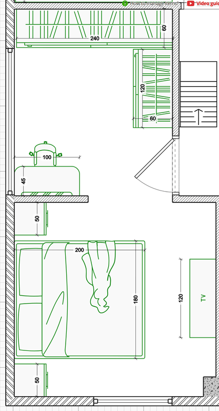

Inderdaad voor de onze slaapkamer hebben we expres gekozen om die muur niet helemaal door te breken om de "kastenkamer" en het slaapgedeelte van elkaar te scheiden. De inbouwkast moet nog komen (even sparen...) en de make-uptafel van vriendinlief ook maar het idee is dan iets als dit:
Afbeeldingslocatie: https://tweakers.net/i/45ww0ijSf2DcDLuUzcdR3DPkzYo=/x800/filters:strip_exif()/f/image/EjGr7nKq3eXxYkBR5tUjlesZ.png?f=fotoalbum_large
Wat betreft de badkamer indeling ben ik het helemaal met je eens echter zijn er 2 redenen waarom het wel op deze manier "moest". De wand aan de trapkant is net niet lang genoeg voor een bad dus dan zou hij uitsteken, en vanwege het schuine dak dat al op de 1e verdieping begint heb je niet genoeg ruimte om een douche in het "logische" nisje te plaatsen. Dit kan je niet zien op de bouwtekening maar wel op de foto waar de douche en het bad op staan!
