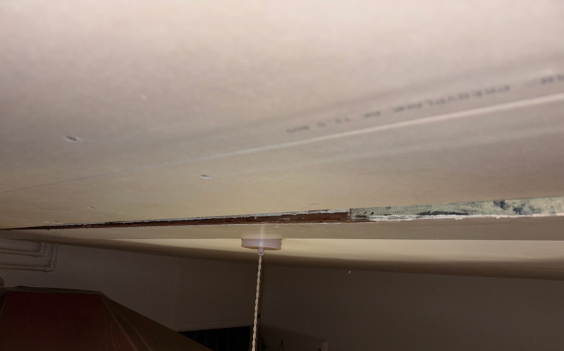

Bij ons is net een dakkapel geplaatst, eentje die doorloopt over twee kamers. Erg mooi, maar nu het afwerken.
Het idee is om de wanden en plafond van dakkapel te bedekken met gipsplaten en daar uiteindelijk over te stucen. Vandaag heb ik de gipsplaten geplaatst en merk dat het plafond van de kamer of dakkapel over de breedte van de kamer oploopt/afloopt, zie foto:
Afbeeldingslocatie: https://tweakers.net/i/KIYWfHWTRwvTKP1lM_ba-QPjPfM=/800x/filters:strip_icc():strip_exif()/f/image/v0Um90KDuqOKCP0mJRfQAflx.jpg?f=fotoalbum_large
Hier is wel goed te zien dat aan de rechterkant het plafond van de kamer 1,5cm lager is dan de dakkapel, hoe verder je naar links kijkt des te minder dat verschil is. Uiteindelijk zie je aan het einde van de kamer dat juist het plafond van de dakkapel iets lager is dan het plafond van de kamer.
In de kamer er naast is het zelfde fenomeen alleen dan in iets mindere mate, daar is het verschil tussen ene kant en andere kant zo'n 0,5cm.
Mijn vraag: hoe hier mee om te gaan? vul ik het hoogteverschil gewoon op met een dikkere stuclaag op die plekken? Of zijn er betere/slimmere manieren?
Ik hoor graag jullie ideeën! _/-\o_

Is het plafond scheef of de dakkapel? (waterpas).
Dit had je prima kunnen opvangen met opvulblokjes tussen de rachels voordat je het gips er tegenaan had geschroefd.

Ik neig naar dat de dakkapel, of in ieder geval het dak, wat schuin loopt. Plafond van de kamer zelf is waterpas, dakkapel wijkt lichtelijk af, nog wel binnen de streepjes.
Die opvulblokjes zouden dan de gipsplaten wat schuiner laten lopen? beginnen met geen en dan opbouwen naar mate ik naar de andere kant toe werk? Zou dat natuurlijk alsnog kunnen doen, eerste alles er weer af 8)7

Ja, je koopt een doosje met verschillende blokjes die varieren van pak hem beet 9 tot 1mm. in verschillende kleuren. Die schuif je om de schroef. Als je er nog een beetje bij kan, kun je het misschien nog fixen door niet de hele plaat helemaal er af te halen maar door alleen de schroefjes wat losser te draaien en blokjes er tussen te doen.
Afbeeldingslocatie: https://i.imgur.com/CPYtf5B.png
Je kunt zo ook nog stapelen.
Een andere methode (die ik voor een groter gebied gemakkelijker vind) is om een latje langs de plafond balkjes in de dakkapel te zetten en die wel waterpas uitgelaseren. Aan de ene kant steken ze 0 mm uit, aan de andere kant wat meer. Zoiets:
Afbeeldingslocatie: https://i.imgur.com/PvzW1P4.jpeg
De derde methode is de dakkapel-boer ff bellen en vragen waarom de boel niet waterpas staat :+
1,5cm stucwerk op een gipsplafond vind ik wel aardig veel.

Ik weet niet of ophogers gaan werken. De dakkapel is geleverd met al van die constructieplaten er op, ik weet niet precies wat daar onder zit. Enige optie zou zijn om alle gipsplaten (dubbele laag want 3cm hoger dan bestaand plafond) en die constructieplaten er af te halen en dat overnieuw te doen met ophoogblokjes.
Die constructieplaten zitten er ook nog eens goed vast gemaakt met nietjes en schroeven. Dus ook wel een uitdaging om het er af te halen zonder het te slopen.
Edit: ik ga toch de gipsplaten er weer af gooien en de constructieplaten proberen los te halen.
[ Voor 9% gewijzigd door thezs op 18-09-2025 13:01 ]
  • thezs
  • Laatst online: 05-08 00:14
Bij nader inzien, is het plafond van de bestaande kamer scheef. Na het weghalen van de gipsplaten weer goed met de waterpas overal bij langs en de dakkapel staat perfect waterpas. Opnieuw over het plafond van de kamer en die is op verschillende plekken licht scheef
  • thezs
Voor wie het interessant vindt: ik heb opvulblokjes gebruikt. Constructieplaat los gehad aan de uiterste kant 1cm blokje, midden 5mm en begin niks. Mooie verloop gecreëerd en alles komt nu overal grotendeels overeen. De rest wordt wel weggewerkt met 5mm stuc.
