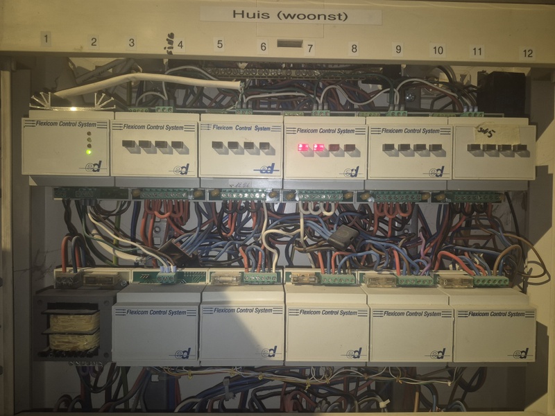

Mijn vraag
...Afbeeldingslocatie: https://tweakers.net/i/87XhlVVStcvdZzZC1ACqFH6V4Vg=/800x/filters:strip_icc():strip_exif()/f/image/eN0NFBUeT3RJD6oQpyrnotEH.jpg?f=fotoalbum_large
Ik heb een huis gekocht met dit in de zekeringkast.
Nu heb ik al zover uitgedoktert dat ik een usbdrive heb om aan te sluiten op de bus met kabels.
Wat ik wil bekomen?
Het hele systeem werkt perfect. Alleen zijn er 3 spots op de moment die als ik schakelaar activeer traag aangaan. En hetzelfde bij uitgaan. Nu wkl ik zoals de andere lichten gestuurd zijn. Gewoon full aan of uit.
Nu wil ik gewoon zeker zijn dat ik de kabels op juiste bus aansluit
Ik weet van mijn usb welke gnd is(geel) data is (roo) +12v is wit.
Ik heb alsook de de relevabte software en drivers van FL/usb
[ Voor 5% gewijzigd door blinkybill op 17-09-2025 00:02 ]
  • naftebakje
  • Laatst online: 31-10 09:46
Op het eerste zicht heb je geen dimmers, dus probeer eerst eens om die spots op een andere plek te gebruiken, of direct aan/uit te schakelen. Als het aan de spots zelf ligt kan je er weinig meer aan doen dan spots vervangen.
  • blinkybill
  • Registratie: September 2025
  • Laatst online: 18-09-2025
Jawel hoor. 2de rij die 5 zijn dimmers. Gestuurd door de eerste rij met bus. Eerste op tweede rij is voeding.
