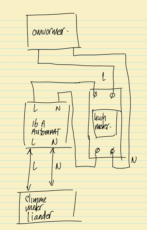

Ik wil graag een slimme KWh meter (1 fase) van Homewizard in mijn meterkast monteren om zo in de homewizard app de opbrengst van mijn zonnepanelen te kunnen meten. Ik kan alleen geen soep koken van de handleiding voor het aansluiten van die KWh meter.
Tussen de slimme meter van Liander en de uitgang van de omvormer (op zolder) zit in de meter kast een 16A automaat.
Aan de linkerkant van de KWh meter moet ik de "stroom voorziening" aansluiten, is dit de uitgaande kant van de aardlek waar de de fase en nul uit de slimme meter van Liander zijn aangesloten? In dat geval moet ik dan de uitgang van de omvormer automagisch aansluiten op de rechterkant ,"aansluiten te meten bron", van de KWh meter?
Afbeeldingslocatie: https://tweakers.net/i/OzlnJdZC-wQhA2l6wvqavjKYiRk=/x800/filters:strip_exif()/f/image/G0zGFXUB8IJFuydn6eyAiTtQ.png?f=fotoalbum_large
De omvormer is een Goodwe 2000XS met daar achter een Eleena zonnemeter, de installatie is van de woningbouw vereniging.

Ja, lijkt me correct. Je plaatje is eigenlijk hetzelfde als in de documentatie.
Ze hebben het ook expliciet over PV dus schijnbaar kan deze meter negatief meten.

Dan ga ik dit morgen eens proberen met wat meer zon. Ik heb moeite met de bron en voorziening concepten in relatie tot zonnepanelen die op het net zijn aangesloten.

Ja, als ze niet expliciet ook PV genoemd hadden dan had ik ook de PV en net verwisseld. Maar gezien ze dat echt zo melden verwacht ik dat HW dus echt negatief verwacht voor opwek.

Werkt inderdaad prima , bron is inderdaad de panelen de voeding is het lichtnet. De KWh meter van Homewizard heeft fors last van coilwhine, gelukkig hangt dat ding in de meter kast.

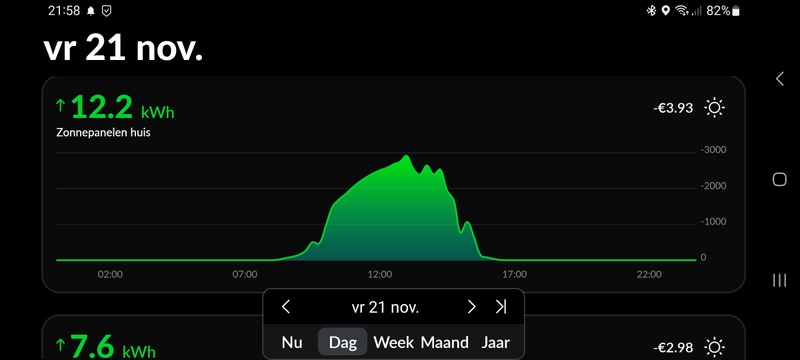

Hi Martijn-V4, ik zat met dezelfde vraag of ik op de 1 fase Homewizard kWh meter "net en bron" zou moeten omwisselen als ik hem tussen de slimme meter en mijn SMA Sunnyboy 5000 ga plaatsen want ik zie de omvormer als stroomvoorziening.
Maar als ik het goed begrijp heb jij gewoon de installatie handleiding van Homewizard aangehouden en alles werkt naar behoren, hij meet ook negatief?!
Ik ben slechts een beginnende Tweaker van bijna 74 en leer graag :? ..., wat is coilwhine?

Werkt prima als je de handleiding aanhoud en hij geeft dan inderdaad negatief verbruik aan. Ik ben dan geen beginnende tweaker maar moet met mijn 56 lentes ook wel eens twee keer achter mijn oren krabben voordat ik begrijp hoe de vork in de steel steekt, het is soms eenvoudiger dan je denkt.

Hij doet 't! oOoAfbeeldingslocatie: https://tweakers.net/i/z3Ax76OXzCqBY5rDVW9_uirZa_Q=/800x/filters:strip_icc():strip_exif()/f/image/QS43dW99hTZB5dxBRZdMfTKf.jpg?f=fotoalbum_large
