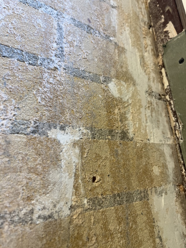

  • doorpletten
  • Laatst online: 16-09 17:44
Wat denken jullie is dit schoon genoeg om weer tegen aan te plakken met de easyfixAfbeeldingslocatie: https://tweakers.net/i/O_VQk5cfDwF3VMs1mAqEPLsWPRI=/x800/filters:strip_icc():strip_exif()/f/image/2eDXzS3Qp4vEw9tlIAFs4Ha5.jpg?f=fotoalbum_large
  • paQ
  • Laatst online: 22:21
paQ
purlijm to the rescue!
