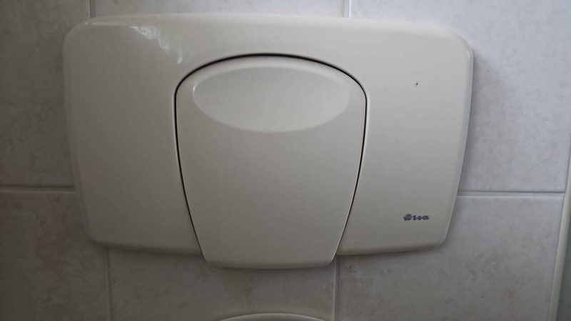

op mijn toilet zit de volgende druk plaat.
Afbeeldingslocatie: https://tweakers.net/i/H3vIZBT4LNp7A-E3S_TjE8KbmAY=/800x/filters:strip_icc():strip_exif()/f/image/KqTKcrk1lRd8hkXz6EwzpwbF.jpg?f=fotoalbum_largeMijn vraag
Kan iemand hieruit afleiden welk type inbouw frame ik heb? De plaat klikt er makkelijk af maar zie nergens iets van een type nummer. Ik zou namelijk graag de drukplaat en pot vervangen voor iets moderner.

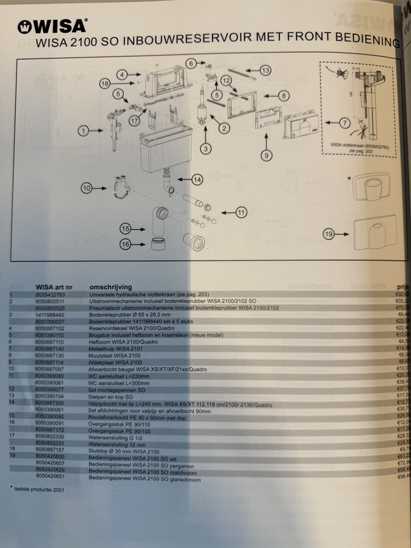

Wisa 2100.
Afbeeldingslocatie: https://tweakers.net/i/LwqQcCZqefayXnynasUfML_UsPs=/x800/filters:strip_icc():strip_exif()/f/image/wmfYV0ZpbwxDJCXI5TllIRhM.jpg?f=fotoalbum_large
Let op, oude prijzen (catalogus 2022).
https://www.wisa-sanitair...-2100-so-front-bediening/

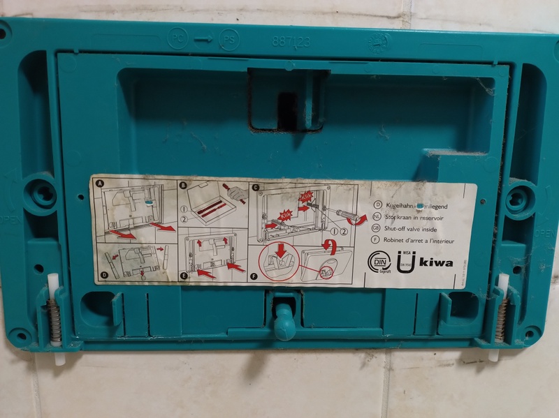

Afbeeldingslocatie: https://tweakers.net/i/4E6U0GsZ4HQY4wbvvfAKum1YyqU=/800x/filters:strip_icc():strip_exif()/f/image/4TBRBJIlZIXnNSKJ6DigplFP.jpg?f=fotoalbum_large
Dit zit er achter de drukplaat. iemand die hier wijzer van word ?
