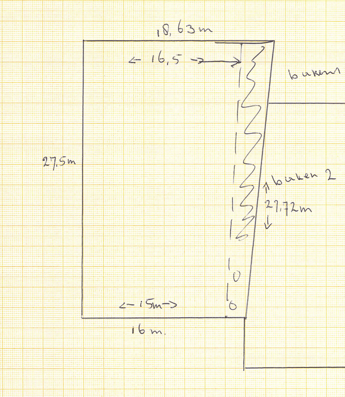

Wij hebben een nieuwe woning gekocht die op dit moment in aanbouw is.
Een van de dingen die we hebben gekregen is het kavelpaspoort met de afmetingen van onze kavel.
Korte situatieschets het betreft een twee onder een kap woning waarbij de tuinen van de buren waar ik niet mijn huis mee deel dwars op mijn tuin staan.
Ik had al zo mijn twijfels maar afgelopen weekend maar eens nagemeten en aan de achterkant zou mijn tuin 18,5 meter breed moeten zijn maar het is maar 16,5 meter en aan de voorkant scheelt het ruim een meter tot de tuinen van de twee buren die ze in gebruik hebben. Ik zie ook dat een van de twee vorig jaar ongeveer exact op de grens of zelfs op onze grond boompjes heeft gepland.
Je moet je voorstellen dat deze twee buren hun tuinen ongeveer 25 meter diep zijn en wij dus aan het einde van die tuinen grenzen met onze tuin.
Het huis is nog in aanbouw maar wat zou de beste aanpak zijn om dit op te pakken?
Ik heb absoluut geen zin om daar te gaan wonen en gelijk al in conclaaf te moeten met die buren maar ik wil wel graag de grond hebben waar we voor hebben betaald. Als ik niks zou doen levert een grove schatting mij op dat dat deel van de tuin dat "onrechtmatig" gebruiken ons ruim 10.000 euro heeft gekost.
Zoals gezegd de woning is nog niet opgeleverd is nog in aanbouw maar wat is een goede aanpak zonder dat ik al gelijk ergens kom te wonen en mijn buren volledig in het harnas heb gejaagd?

Ik heb een tekening (snel) gemaakt de kavel loopt namelijk schuin weg aan de rechterzijde.
Op de tekening heb ik (getracht, tekenen is niet mijn sterkste kant) aan te geven wat de maten volgens het kavelpaspoort moeten zijn namelijk achterzijde 18,63 meter en voorzijde 16 meter. Als ik het nu meet is de achterzijde 16,5 meter en de voorzijde 15 meter breed. Het gearceerde stuk is wat de buren nu bij hun tuin hebben getrokken maar wat wij hebben gekocht.....
Afbeeldingslocatie: https://tweakers.net/i/-poxAZoBNWkIoI_d2ShKLiKSsKw=/fit-in/4000x4000/filters:no_upscale():strip_exif()/f/image/ktWjdLHvosEXjz7Z287LI0ak.png?f=user_large
Overigens klopt het dat de maten iets kunnen afwijken maar we hebben het over een kavel van 478 vierkante meter waar we ongeveer 45 vierkante meter van missen. Dat vind ik iets meer dan een kleine afwijking dat is bijna 10% van de kavel.

goosse schreef op maandag 15 september 2025 @ 14:20:
Dank alvast allen voor het meedenken.
Als voor gewoon 16m was gebleven dan was het wel duidelijk wat er gebeurd is. Dan kan je namelijk zeggen dat men, bewust of onbewust, gewoon uitgegaan is van rechte kavels.
Maar nu dat niet het geval is en er aan de voorkant een rare hoek ontstaat moet er toch bij iemand een lichtje zijn gaan branden.
Maar ik blijf bij mijn eerste post: contact opnemen met de verkoper en eventueel daarna na laten meten door het kadaster.
En als ik snel reken kom ik op 9% afwijking, dat lijkt mij een afwijking die niet binnen 'de marge' valt.
