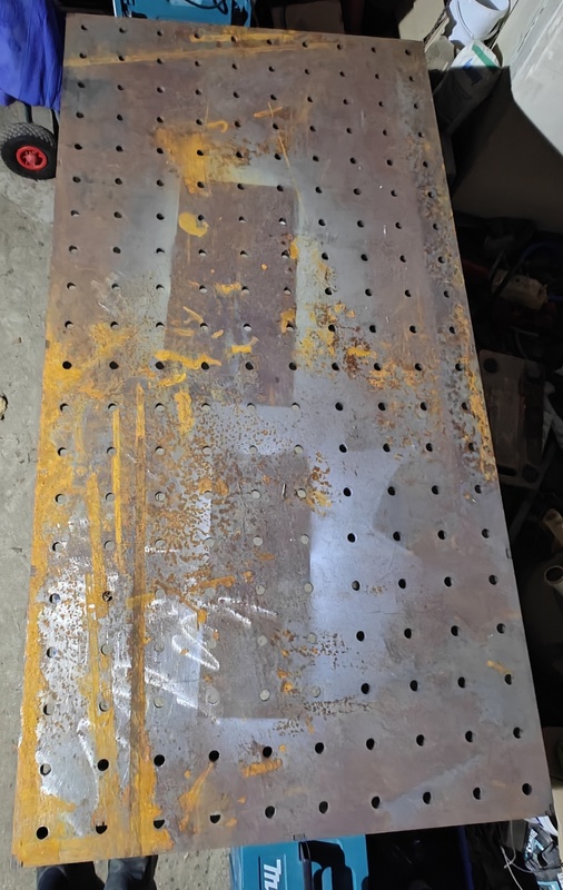

Ik heb vandaag een tweedehands lastafel gekocht. De tafel is enkele jaren niet gebruikt en het oppervlak is wat vervuild en verroest.
Hoe kan ik deze best terug proper krijgen?
Afbeeldingslocatie: https://tweakers.net/i/v3EDezXpPVuprXh6XkwsBgXT2KI=/x800/filters:strip_icc():strip_exif()/f/image/MIpIs61NyhQQLoDOgPSP15ST.jpg?f=fotoalbum_large
  • epicfailguy23
  • Laatst online: 18:41
Is deze tafel nog wel vlak na het roesten, een kromme las tafel lijkt mij minder de bedoeling?
Ik denk dat ik met een staalborstel (op slijptol) zou gebruiken om de roest weg te poetsen. Daarna een stop roest of dergelijke toepassen. Wordt de tafel wel weer wat vettig maar zou de tafel tegen nieuwe roest moeten beschermen, maar ik ben bang dat je dit regelmatig mag herhalen op vochten plaatsen.

Staalwol al geprobeerd?

Schuren en invetten

Met een excentrische schuurmachine voorzien van een (zéér) fijne 'korrel' qua schuurpapier (P600 > ?) maak je er binnen 'No-Time' weer een zo goed als nieuw lastafelblad van

En daarna even goed inspuiten met wd40 ofzo tegen nieuwe roest

Dat dus... Als 'ie in een schuur/garage staat, zonder verwarming en/of weinig gebruikt wordt, is 'ie zo weer roestig.

Ik zou het zo aanpakken:
1. Scotchbrite schijven halen voor op de haakse slijper.
2. Oppervlakte roest eraf borstelen
3. Ronde staalborstel gebruiken om door alle gaten heen te gaan om ook daar roest indien aanwezig weg te halen
4. Schoonblazen met compressor
5. Ontvetten
6. Schoonblazen
7. Beschermen.

Hg roest verwijderaar werkt ook erg goed.

Gewoon deze op een haakse slijper monteren.
https://www.toolstation.n...2yDgpuJdakLzBzp3JdRe-tNwY
Na 20 min is je tafel als nieuw. Daarna de tafel insprayen met lasspray.

Aangezien je toch gaat lassen: 3M Roloc Bristle Disc en dan de witte. Die maken je tafel als nieuw.
