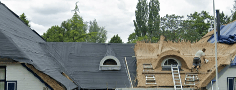

Hallo allemaal,
Ik heb een vraag over de constructie van een rieten dak. Ik zag bijgevoegde aanpak en vroeg mij af in hoeverre dat een geoorloofde manier van werken is. Is het gebruikelijk om epdm of folie te plaatsen onder een rieten kap? Ik ben benieuwd naar jullie reacties!
Hartelijke groeten,
Erik
Afbeeldingslocatie: https://tweakers.net/i/OphRZt1kUt91Dg0aeAagO02aHE0=/800x/filters:strip_exif()/f/image/IBxOcLMVPdd7guAT0Dz7l0TQ.png?f=fotoalbum_large

hoe zit het riet erop? op een lattenstructuur en dus geventileerd?

Dat heb ik niet kunnen constateren vandaag. Binnenkort even kijken. Dat is een must om rotting te voorkomen lijkt me? Zou je aan de onderzijde moeten kunnen waarnemen denk ik?

Zoals je waarschijnlijk ook al hebt kunnen lezen op websites van dakdekkersbedrijven is dat een vaak gebruikte methode. Voornamelijk bij overgangen in een gebouw, zoals bij dakramen en bij gevels.
Mijn zwager, die rietdekker is, heb ik daar ook wel eens over gehoord.

ebakker1982 schreef op zondag 14 september 2025 @ 21:27:
Is het jouw dak? is er een tekening van de constructie? want op bijvoorbeeld www.riet.com vind je allerhande mogelijke manieren om een constructie met riet te maken.

@No Hands Het is (nog) niet mijn dak. Betreft een potentieel huis om in te wonen. Tekeningen heb ik dus niet, ook niet op te vragen binnen gestelde termijn. Ik vermoed dat veel zelf gedaan is, vandaar deze vragen over werkwijze. Ik had al eea gelezen, de website www.riet.com nog niet. Dank!

Is dat EPDM? Vind het zo vanaf de (vage) foto meer wat weg hebben van spinvliesfolie. En dat is gewoon dampopen.

Meestal is de folie tijdelijk om de constructie te beschermen voor ze gaan dekken. Ik vraag me echter af hoe ze de kilgoot hebben gemaakt. Daar wordt vaak een koperen zetstuk gemaakt omdat daar veel water verzameld.

@dakong epdm is een goed alternatief voor koper als afdichting, ook als kilgoot. Is mij verteld door een dakdekker.

Maar hij is toch helemaal dicht gedekt in de kilgoot? Dat doet die EPDM dan tegen het rotten van riet?
