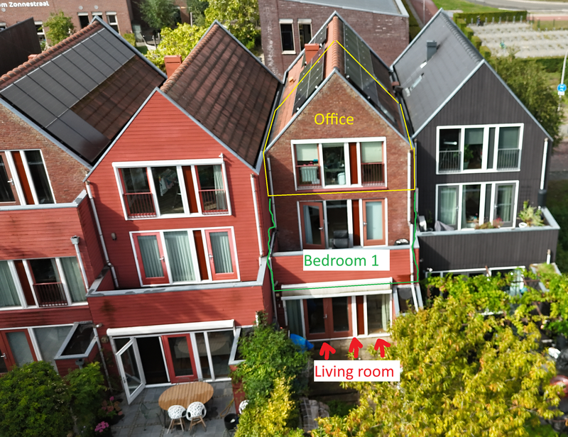

Je hebt een a+ woning gewf je aan, dus ik neem aan goede dakisolatie , staan de huizen naast je leeg? Of gebruiken die de zolder enkel voor opslag?
Want mogelijk heb je geen isolatie naar buren toe, en verlies je daar je warmte.
  • Ivow85
  • Registratie: Oktober 2017
  • Laatst online: 14-09 18:30
99ruud99 schreef op zaterdag 13 september 2025 @ 12:56:
De richting van de nok is haaks op de gevel. De zolder heeft dus vrijwel volledig contact met de buitenlucht en staat niet/nauwelijks in contact met de huizen van de buren. Daarmee is de zolder vergelijkbaar met de zolder van een vrijstaand huis.
  • noucmen
  • Registratie: December 2019
  • Laatst online: 27-06 23:24
noucmen
Kiesgierig
Bedankt voor jullie commentaren,

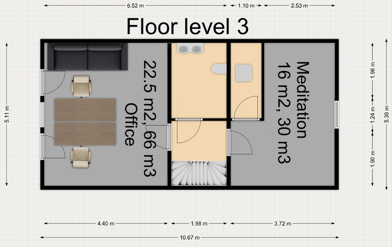

Hier zijn mijn kameren. De achterkant van het huis heeft veel (grote) ramen.
De meditatie kamer is de koudste kamer, omdat het vrijwel "vrijstand" geen buren heeft.
Afbeeldingslocatie: https://tweakers.net/i/XIfP7dcFhrhAJbt6roMPmDuaM24=/800x/filters:strip_exif()/f/image/0M5qcWaN6xtkpsO5jNZczsjV.png?f=fotoalbum_large
Afbeeldingslocatie: https://tweakers.net/i/SobmM9-gm3o7eifTmBrJjP-jSWY=/800x/filters:strip_exif()/f/image/zX0BzrkJEEEvG4coNFlUuAjj.png?f=fotoalbum_large

  • noucmen
noucmen
Kiesgierig

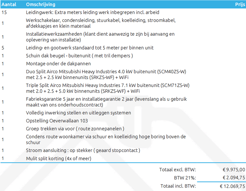

This is a comprehensive budget for your entire project.
  • Hisense Airco Equipment: €2,687.55.
  • Airco Installation Materials: €1,265.04.
  • Professional Commissioning (Inbedrijfstelling): €550 (using a mid-range estimate of the €400-€700 you listed).
  • District Heating Disconnection Fee: €462.
  • High-ROI Heat Pump Boiler: €1,200 (This is an estimate for a good-quality 150-200L unit from a brand like Midea, which aligns with your goal of maximizing ROI).
  • Specialized Tool Purchase: €650 (This is an estimate for buying the essential, non-negotiable tools for refrigerant work: a vacuum pump, manifold gauge set, and a high-quality flaring tool kit. Renting is also an option.).
  • Dutch Subsidy (ISDE-subsidie): -€725 (This is a significant gain. A typical subsidy for an approved heat pump boiler in the Netherlands is around this amount, which you would subtract from your costs.).
Total Estimated Upfront Investment = €6,089.59
Solar 7500 Wp = 5500 Kwh, WarmtePomp=Haier AW062MUGHA Monobloc GT, veel e-bikes,

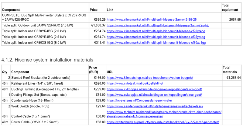

Hisense system equipments
Component Price Link Total equipment
COMPLETE: Duo Split Multi-inverter Style 2 x CF25YR4BG + 2AMW42U4RGC €898.29 https://www.climamarket.n...plit-hisense-2amw42-25-25 €2687.55
Triple split: Outdoor unit 3AMW72U4RJC (7.0 kW) €1,008.37 https://www.climamarket.n...nunit-hisense-3amw72u4rjc
Triple split: Indoor unit CF20YR4BG (2.0 kW) €234.74 https://www.climamarket.n...nenunit-hisense-cf20yr4bg
Triple split: Indoor unit CF25YR4BG (2.5 kW) €234.74 https://www.climamarket.n...nenunit-hisense-cf25yr4bg
Triple split: Indoor unit CF50XS1GG (5.0 kW) €311.41 https://www.climamarket.n...nenunit-hisense-cf50xs1gg
Hisense system installation materials
Qty Component Price (EUR) URL Total materials
2 Slanted Roof Bracket (for 2 outdoor units) €166.00 https://www.klimaatshop.nl/airco-toebehoren/voeten-beugels/ €1,265.04
40m Refrigerant Lines (1/4" x 3/8", flared) €520.00 https://www.cvtotaal.nl/airco/koelleiding/
40m Ducting/Trunking (Leidinggoot T75, 2m lengths) €299.00 https://www.cvkoopjes.nl/...n-koppelingen/airco-goot/
1 Ducting Fittings Set (Bends, caps, etc.) €84.00 https://www.cvkoopjes.nl/...n-koppelingen/airco-goot/
40m Condensate Hose (16-18mm) €39.60 https://hc-systems.nl/Condensslang-per-meter
2 Work Switch (4-pole, IP65) €29.64 https://www.sandervunderi...materiaal/werkschakelaars
40m Control Cable (4 x 1.5mm²) €58.00 https://www.technim.nl/ai...kabel-4x1-5mm2-per-meter/
40m Power Cable (YMVK 3 x 2.5mm²) €68.80 https://weltechniek.nl/pr...el-3-x-2-5-mm2-per-meter/
Afbeeldingslocatie: https://tweakers.net/i/GlDWYgNBkhZH9sW6rj_eOr71eQM=/800x/filters:strip_exif()/f/image/yT40g3qlJO8Z7ocdwW9w7sVm.png?f=fotoalbum_large
