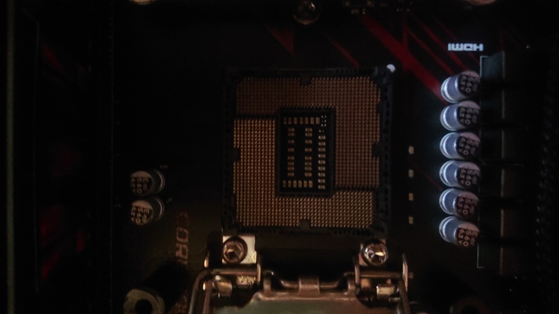

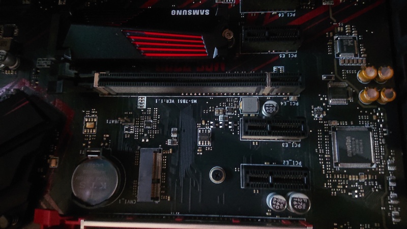

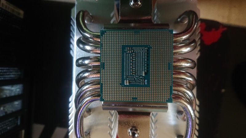

Ok, ik ben een tijdje bezig geweest. Hier volgen wat foto's: (Ik heb er een hel aan om op mijn telefoon te typen)

socket lijkt er niet vlekkeloos uit te zien, maak nog maar eens een heel goede scherpe foto

Ik heb alles net weer in elkaar gezet. Geloof me, er is geen reden om te denken dat er iets kapot zou zijn, of geen contact maakt, verbrand is oid.

Ok, wat heb ik gedaan:
Eerst de koeltoren een kwartslag losser gedaan en de GPU in de primaire PCIe gedaan.
Resultaat: Piiiep, VGA lampje.
Daarna alles eraf gehaald en schoongemaakt. Ook de onderkant(contacten) van de CPU. Dit gaf wat bruine smots op het doekje.. Ik dacht: Zal dat het dan zijn? Want ik rook namelijk in huis.
Maar heb alles goed bekeken of er ook kromme pinnen of rotzooi in de socket zat. Evt. Dat er iets verbrand zou zijn. Daar is gewoon niets aan de hand. Dus ik het het even uitgeblazen en de CPU even goed op zijn plaats gezet (even vingertje erop en kijken of hij nergens heen kan) en de koeltoren er eerst zonder pasta op gezet.
Resultaat: Geen piep meer of VGA lampje, maar ook geen beeld.
Ik had met het monteren van de nieuwe koeltoren ook gelijk even 32Gb bij gemonteerd. Dus die er voor de zekerheid uitgehaald.
Resultaat: Geen piep, geen lampje maar nog geen beeld.
De videokaar naar de secundaire slot
Resultaat: Computer start gewoon op met beeld
Ik heb mijn oude GTX 1070ti nog liggen. Dus die maar eens in de primaire PCIe gedaan.
Resultaat: Geen beeld. (Het ligt dus niet aan de GPU)
Dus nu even de foto's:
De bovenste foto is een foto van mijn secundare PCIe. Als het goed is zien we dat hij maar de helft van de lijnen gesoldeerd heeft.. X8 dus neem ik aan? Als dat zo is is het op deze manier niet heel erg in mijn ogen? Want dat is de Intel Arc B580 ook.
2e foto: Dat lijkt allemaal goed te zitten? Mooi schoon, klaar voor verse pasta
3e foto: Primaire PCIe, geen zichbare schade.. Ik zou niet weten wat hier hardware matig mis mee moet zijn?
4e foto: Socket, excuus voor de slechte lichtval, dit is de enige manier dat mijn camera dacht dat hij kon scherpstellen? Maar ik heb oog genoeg om te kunnen zeggen dat dit het gewoon hoort te doen.
5e foto: Onderkant CPU, wederom geen perfecte kwaliteit foto. Maar hij heeft geen zichtbare schade, zelfs niet met een vergrootglas.
Dus daar heb ik een deel van mijn middag aan gespendeerd.
En nu heb ik een beetje ruzie met de XMP. Dus zal de BIOS straks even resetten. Want die staat namelijk op de 5,1Ghz OC van de CPU.
Ik hoor graag Uw ideeën na deze beelden en uitleg.

Ik kan niets zien op die foto van het socket. Het is te donker en bewogen.

Oke, ik had dus al een paar weken mijn nieuwe MSI MPG Z390 gaming plus moederbord uit China binnen.
Maar ik heb hem er gisteren maar eens in gebouwd.
Na een beetje stuntelen en ruzie met een SATAN kabel doet alles het nu weer!
God mag het weten waarom de PCIe 16x 3.0 na het monteren van een grotere koeler er ineens mee is opgehouden?
Maar wat belangrijk is is dat hij het op dit bord dus wel doet. En dat we intussen ook stabiel 5,2Ghz kunnen draaien met de i7-9700K. :)
Ik weet niet of het nog belangrijk is of dit meld? Maar er mag dus in principe een slotje op als dat de gang van zaken is.

Ik had het eerst niet door dat de beschadiging aan dat gat eigenlijk een koeler bracket moet zitten. Wrs een rondel gebruikt van staal in de plaats van plastiek bij het monteren van een aftermarkt koeler.
  • marcodeboer1986
  • Registratie: September 2024
  • Laatst online: 26-05 00:14
Damic schreef op woensdag 12 november 2025 @ 19:45:
Ja, zeg het maar? Je weet soms niet wat er in mensen hun hoofd omgaat? Ik heb iig 2 moederborden die eigenlijk rijp zijn voor de container.. Of is er iets anders wat ik daar mee kan doen?
En het werkt nu gewoon allemaal naar de zin gelukkig :) Dus dit is waarschijnlijk de laatste vorm die deze PC aan gaat nemen totdat het nodig is om wat nieuws in elkaar te zetten.
