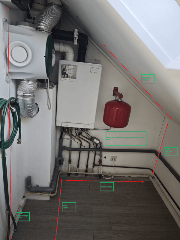

@_JGC_ badkamer op zolder moet nog gecreerd/gelegd worden en badkamer op de 1e verdieping zal volledig gesloopt en vergroot worden. Ik noteer hem. Het niet een bepaald grote woning.
Nu: 138m2
Na verbouwing +/- 180m2
Ter illustratie heb ik een foto van de ruimte gemaakt met de afmetingen.
Wat mij wel verbaasde is dat 1 partij een 11kW en andere 2 8kW adviseerde bij navraag geven ze allebei aan dat hun 'tool' hieruit komt...
Als ik jullie opmerkingen zo lees dan begrijp ik hieruit dat ik best een all-electric kan nemen? Ik ben de beroerdste niet om extra betalen voor de juiste en goede informatie. Net als een aantal dakkapelzetters komt het bij mij over als hit-and-run. Neerzetten en op naar de volgende..
Los vd benodigde kW sta ik wel open voor adviezen vanuit jullie kant. Mijn voorkeur gaat uit naar een Daikin Altherma 4 en anders een Vaillant aroTherm Plus.
Ruimte voor de buitenunit maak ik me niet druk om, die kan op de platte dak van de garage en anders op de grond. Wat zou ik obv de foto als binnen kunnen nemen?
Afbeeldingslocatie: https://tweakers.net/i/7oxdSq_f4fYmcMbx1al0QdZDmTo=/x800/filters:strip_exif()/f/image/1SvVKKWDV21U8c34PBXHYprU.png?f=fotoalbum_large

Hoeveel hoogte heb je op iets van 70cm van de service koker waarde CV naast hangt?
  • Eskiya
  • Laatst online: 23-10 16:09
Ronald schreef op vrijdag 12 september 2025 @ 14:42:
Geen idee, denk 50cm? kan het hopelijk vanavond opmeten als ik weer in de woning ben.

Meer, je knieschot is al 95 ;-)
De hoogte tussen CV en rode expansie vat zeg maar
  • paQ
  • Laatst online: 19:01
paQ
mijn timmermansoog zegt 181 cm :+

Geen tijd meer gehad om naar de woning te gaan en morgenochtend ga ik naar het buitenland voor een weekje. Had op de site van Daikin mijn gegevens achtergelaten en ben vandaag vriendelijk geholpen door een installateur. Ik heb hem de foto vd ruimte gemaild en als hij denkt dat er een 300L boiler past zal obv een all-electricn een prijsindicat toesturen. Hij adviseerde me trouwens de Altherma 3 boven de 4 omdat ik alleen maar met vloerverwarming zal verwarmen.
Ik bedacht me dat er tussen de dakkapellen een vliering komt. Kan de boiler in de vliering geplaatst worden (hoogte nok is min. 2,50)
Of zeg ik nou iets raars?
  • Ronald
  • Laatst online: 18:02
Richting de 300 gaat wel passen als het oog van @paQ en beetje in de richting zit.
Is het een houten of stenen vloer? Hout moet je wat oppassen… je gaat waarschijnlijk over ontwerp belasting heen… maar Itho heeft vaten die geheel of gedeeltelijk aan de muur kunnen.
Altherma 3 is veel kleiner, wat luider dan Altherma 4… 3 kan minder hoge watertemperatuur maken (onnodig voor vloer) maar kan ook geen legionella run op compressor.
Altherma 4 is echt heel heel groot fysiek

Is dat een houten (verdiepings)vloer :?
Ik zie een cementdekvloer aan de muur.
  • Eskiya
Denk dat ik niet duidelijk ben geweest :?
Ruimte vd cv-ketel is een zolderruimte en cementdekvloer (woning van 2006)
Er komen 2 dakkappellen en tussen de dakkapellen komt er een vliering van hout etc. Mijn vraag was dan ook of het gek zou zijn als ik de 300L op de vliering zou laten plaatsen.
Sterker nog. Zou ik de hele all-electric installatie zelfs vd huidige ruimte op zolder naar de vliering kunnen laten plaatsen?
Hoogte vd nok in de vliering zal min. 2,50m zijn.

Bij onderhoud aan CV ketels is men tegenwoordig heel streng wat betreft bereikbaarheid. Dat zal hier ook gelden. Zo'n installatie moet gewoon goed bereikbaar zijn. Hou daar rekening mee.

Ah OK, maar in dat geval is heel die foto die je postte niet relevant.
300 kg op 0.25 m2 drukt wel ja :)
Daar moet je in je constructie zeker rekening mee houden.
Zeker als die vliering aan je gording hangt. (?)

@Mercarra neem aan dat een installateur dat eerst langskomt voor een schouw dat meteen al kan aangeven of dat wel/niet kan?
@paQ (ver)plaatsen naar de vliering kwam ik later mee, omdat ik obv de foto het advies had gekregen om voor hybride te gaan omdat all-electric niet kan.
Vervolgens advies gevraagd voor de aangeboden offerte maar men heeft hier men heeft aangegeven dat de offerte niet helemaal kloppen en min of meer aangegeven dat all-electric wellicht wel kan.
Kortom: ik heb een woning gekocht waar ik eea ga verbouwen. Het liefst wil ik ook meteen naar all-electric gaan en ben nu obv huidige ruimte op zoek naar mogelijkheden en alternatieven.
Hoe dan ook komt er een vliering nadat er aan beide kanten een dakkapel is geplaatst. vlieringbalken van muur tot muur is 5,70m
Los vd kstn kan theoretisch gezien de all-electric binnenunit en bijbehorende units op de vliering geplaatst worden....
Waar zou ik rekening mee moeten houden, ivm onderhoud, vervanging in de toekomst.

De SWW-Boiler zou ik op de betonnen vloer houden. Die kan gewoon veel meer hebben.
