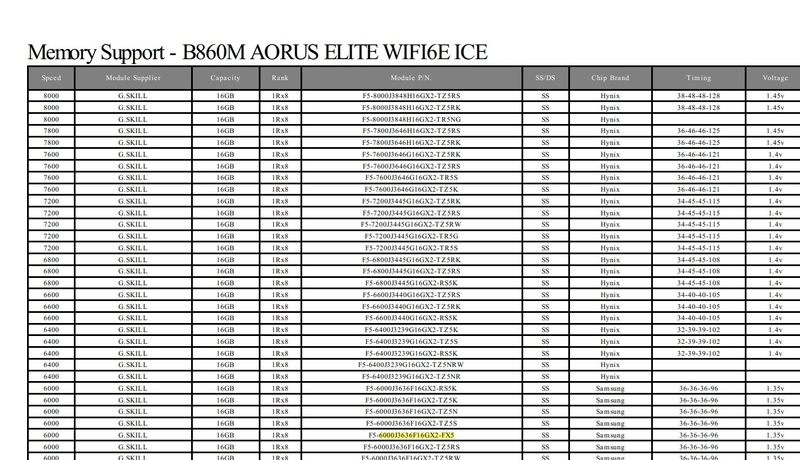

Nog een paar vragen. Punten waarop ik zou willen sparren:
Processor/moederbord: Fijn om voor een iets sneller/nieuwer systeem te gaan. DDR5 op 6000 dat scheelt wel denk ik. Het geld heb ik er wel voor over ook als het een paar tientjes over het budget gaat. Waar ik nog over twijfel is dat ik op het internet lees dat de voorgestelde intel wel flink wat meer warmte produceert. Gaat dat zich ook niet vertalen in meer fan-geluid? of zijn de fans en de processor koeler zo stil dat je dat bij normaal kantoorgebruik niet hoort?

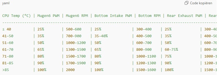

Fans: begrijp ik het goed dat het advies is 2 intake fans aan de onderkant? en je stelt voor om de rear fan weg te laten vanwege de betere Mugen processor koeler? Dat vind ik toch wel een beetje weinig fans hoor. Ook de berekeningen van chatgpt geven aan dat daarmee het geluid juist weer (iets) zou toenemen doordat de overige fans sneller moeten draaien (bij scenario met hoge belasting). Kan geen kwaad toch zo'n derde fan? En dan als ik die rear fan erin houdt zou ik die graag willen vervangen door een Artic P12 fan. Ik neem aan toch dat zo'n meegeleverde fan wel verwijderd en vervangen kan worden?
Fancurve: Ik heb chat gpt gevraag voor advies over een fan curve. Hij komt dan met de volgende tabel:
Afbeeldingslocatie: https://tweakers.net/i/LFRKn5aJDeaFiKp_cO6oyj3DxD0=/fit-in/4920x3264/filters:max_bytes(3145728):no_upscale():strip_icc():strip_exif()/f/image/qQubxQZvkpKu8rY6yI1nalrz.jpg?f=user_large
Daarnaast een schakelvertraging (hysterese) van 1-2 graden voor de Mugen en van 1 graad voor de casefans
Is dat ook wat jullie zouden adviseren?

Bij de fancurve gebruik ik een getrapt profile ipv een curve om te voorkomen dat bij kleine schommelingen de fans blijven wisselen in toerental. De schakelvertraging zou ik dus ruimer instellen. Ik zou in de praktijk kijken wat de temperatuur bij office gebruik is en daar de fans op stil instellen met een vlakke lijn. 55C is prima als basistemperatuur. Alleen als er zwaar gerekend worden zou ik de fans sneller laten draaien. Vanaf 85C op 100% is wel gebruikelijk.

Fancurve: Je bedoelt dat de fans op hetzelfde lage toerental draaien (hoeveel?) tot 55 graden?
en daarna pas in stappen omhoog naar 100 % bij 85 graden?
Wat zou een tabel kunnen zijn die ik mee kan sturen naar Azerty? (ik begrijp dat het dan raadzaam is om het zelf aan de hand van concreet gebruik en temperaturen nog aan te passen later)
Zoiets als 30% tot 55 graden, dan 40 % tot 65 graden, 55 % tot 75 graden en 80 % tot 85 graden en daarboven 100 %. Is dat iets? Voor processor fan en case fans hetzelfde?

Ik zou geen tabel naar Azerty meesturen, want je weet toch nog niet exact wat de temperaturen worden. Gewoon kijken waar ze mee komen en of je daar mee tevreden bent. In de praktijk kun je zien wat je temperaturen zijn bij jou gebruik en de kast waarin de PC is geplaatst. Daar kun je dan met een paar klikken in de bios op bijsturen.
Bijvoorbeeld starten met 450rpm en kijken of de koeling daarmee tijdens office werk onder de 55C blijft.
Dan bijvoorbeeld een tweede trede met 650rpm tot 70C, derde trede 1.000rpm tot 85C graden en daarboven 1,800rpm.

OK weer een avondje reviews en test resultaten zitten analyseren en tot de conclusie gekomen dat het de Mugen 6 moet worden.
Gelijk mij ook maar in de geheugenkwestie gestort. Wat blijkt: de geheugenmodule die Woezik had gekozen (F5-6000J3636F16GX2-FX5) staat gewoon op de QVL van het moederboord (Gigabyte B860M AORUS ELITE WIFI6E ICE). Zie foto
Afbeeldingslocatie: https://tweakers.net/i/wbEfIf3P2xgOTNBcp34kvmTMfcU=/800x/filters:strip_icc():strip_exif()/f/image/eFcbmpyN0hhuzDpzxfOrFj1d.jpg?f=fotoalbum_large
