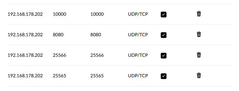

Ik heb een tweede pc gekocht speciaal om servers voor games op te hosten. Hier heb ik Ubuntu op staan. Nu kan ik intern gewoon prima verbinden, maar vanaf buiten kom ik en anderen niet in de game en ook niet in de control panel. Ik gok zelf dat het aan de poorten ligt, die ik maar niet open weet te krijgen.
Ik heb ziggo smartwiifi.
Afbeeldingslocatie: https://tweakers.net/i/m9xVotbdg4aneyoxyoNXEZ2DfW8=/800x/filters:strip_exif()/f/image/Dg5Fbn3MA4o7V7NcCp9zk9PS.png?f=fotoalbum_large
Dit zijn mijn poorten. UPnP uit en aan gehad. Ook de dmz naar 192.168.178.202 aangepast maar niks lijkt te werken. Poort 25566 is mijn server. Poort 8080 is de panel
Enig idee hoe ik dit werkend krijg?

8080 is dicht van buiten voor zover ik weet bij Ziggo van vroeger.
Kan je intern wel op je server spelen?

Laat intern 8080 maar pak voor buiten iets anders. Bijvoorbeeld 5180

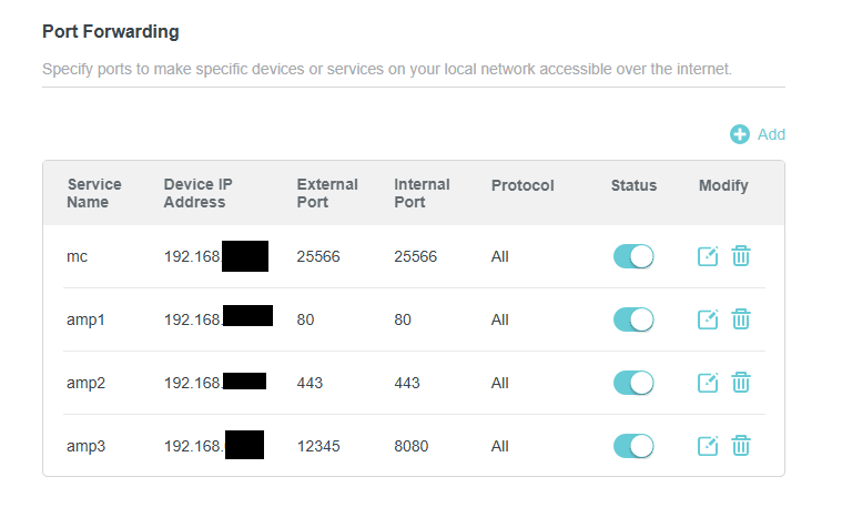

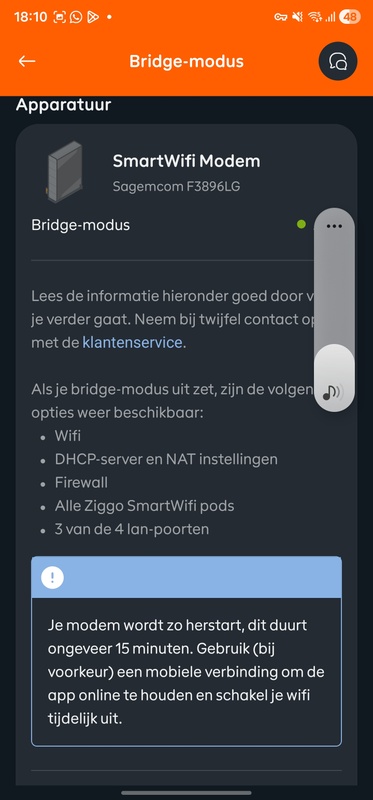

Ondertussen zijn we al even bezig en heb ik het nog steeds niet werkend. Ik heb een router gekocht - Archer C80 - en de modem op bridge gezet. Maar die ports weigeren open te gaan. Firewall staat uit en ik ben een beetje radeloos. Iemand nog enig idee wat hier fout gaat?
Afbeeldingslocatie: https://tweakers.net/i/y9RemyGEkaMQD_gd-BCz-lpxSSE=/fit-in/4000x4000/filters:no_upscale():strip_exif()/f/image/vJceC5Lpi0r99SS5UFvVNXjY.png?f=user_large

Het probleem lijkt eerder intern te zitten bij jou dan bij Ziggo... Maar laten we het stap voor stap bekijken;
Dus je Ziggo modem staat 100% zeker in Bridge?

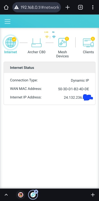

Kun je laten zien wat het WAN IP is van de Archer C80? Desnoods alleen de eerst 3 octets... Dus bijvoorbeeld: 82.86.170.xxx
[ Voor 18% gewijzigd door FreakNL op 27-01-2026 18:09 ]
  • kandio
  • Laatst online: 02-09 14:01

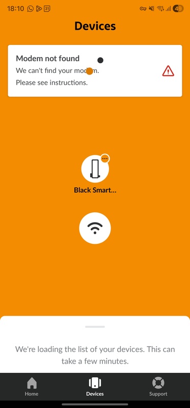

Natuurlijk. 24.132.236.xxxAfbeeldingslocatie: https://tweakers.net/i/YgYQFNeUhi96lqhNc6p3WpqjSww=/x800/filters:strip_icc():strip_exif()/f/image/Pou4u0AVqjjyZ5o0ktAhei9e.jpg?f=fotoalbum_large
Afbeeldingslocatie: https://tweakers.net/i/puqlR3vmsPzdwo_Hu8xVKnn-adI=/x800/filters:strip_icc():strip_exif()/f/image/Lwu68rImLoeA1Wa4wssi2Im0.jpg?f=fotoalbum_large

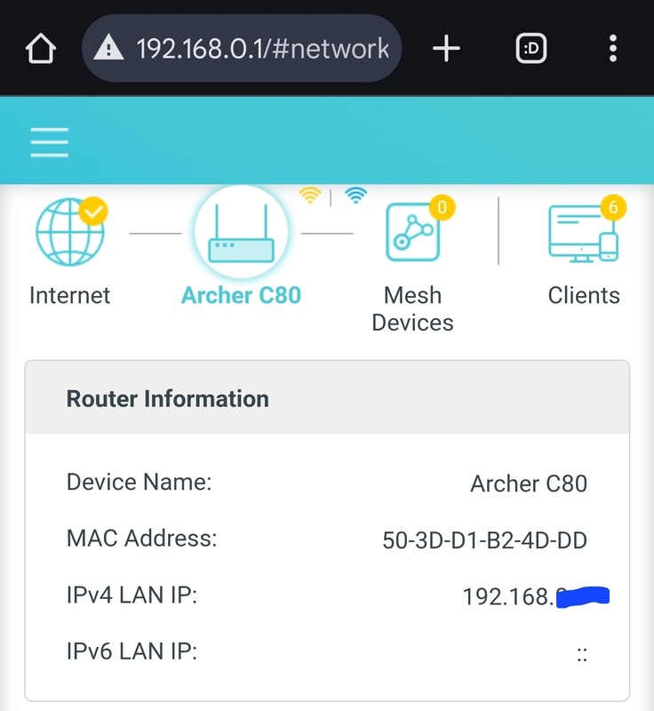

Je screenshot lijkt me van je modem en niet je router ?
Log eens in op je router en kijk daar wat je WAN IP is

Maar bij deze ;
Afbeeldingslocatie: https://tweakers.net/i/fdK4j4HxpcSK_ZBzEkTfeO34rF4=/x800/filters:strip_icc():strip_exif()/f/image/WbzrTKdP52lkIKTCRWSzcPtZ.jpg?f=fotoalbum_large
Afbeeldingslocatie: https://tweakers.net/i/g_Yecb9BWlR_uVNWxqUKc5LBi78=/x800/filters:strip_icc():strip_exif()/f/image/QgKMwIsCnMT4f9j8HTSgAXuu.jpg?f=fotoalbum_large

Die range van Ziggo (van de TS) zit helemaal niet op CGNAT.
Ik vermoed een lokaal issue.

Stap 2:
- Sluit eens je server direct aan op de (bridged) modem je krijgt nu een publiek (24.132.236.xxx?) IP en herhaal bovenstaande test.
Zet wel je IF even op DHCP en zorg dat je FW even dicht staat in de input chain m.u.v. de open poorten uiteraard en eventueel SSH management.
Hieruit kun je conclusies trekken, als er bij stap 2 geen packets binnen komen kun je eigenlijk wel concluderen dat er iets mis zit bij Ziggo/modem e.d. maar dit verwacht ik niet. Komen ze bij stap 1 niet binnen en bij stap 2 wel dan ligt het aan je router.

Dat kun je wel, Hele idee van CG-NAT is om publieke IP-adressen te besparen. Als je een publiek IP hebt op de WAN van je eigen router, zit je niet achter CG-NAT. Het is ook niet toegestaan:
Service Providers MUST NOT number the interfaces in question from
usurped globally unique address space
Zit je wel achter CG-NAT, dan heb je op die WAN een RFC6598 IP, dus een IP uit de reeks 100.64.0.0/10.
TS meldt een 24.x.x.x IP op zijn WAN, dus zit niet achter CG-NAT.
