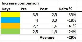

Metingen voor versus na:
Afbeeldingslocatie: https://tweakers.net/i/ku5miq4MeOLzYPkp6j34GoKw40k=/fit-in/4920x3264/filters:max_bytes(3145728):no_upscale():strip_icc():strip_exif()/f/image/17Psd6Ip4Hsgv4ybIQnDeZte.jpg?f=user_large
* zoninstraling: gemiddelde tussen 17:00-20:00u, als de kamer de dakkapel de meeste zon vangt.
Vergelijkbare dagen geselecteerd o.b.v. zoninstraling, buitentemp en starttemp binnen:
Afbeeldingslocatie: https://tweakers.net/i/2v6iHSvwnNI0bjey_bXnNcabg6Y=/800x/filters:strip_icc():strip_exif()/f/image/hVWobwJYxnMD7ly6xdWBRSk1.jpg?f=fotoalbum_large
Vergelijking dagen:
Afbeeldingslocatie: https://tweakers.net/i/aZOK81GO-FsAK2ZcjuXqhGR8Zys=/fit-in/4920x3264/filters:max_bytes(3145728):no_upscale():strip_icc():strip_exif()/f/image/olICL7G0bkife1ltf6gIRE7T.jpg?f=user_large
Conclusie: deze kamer warmt slechts 29% minder op met zonwerende raamfolie vergeleken met de situatie zonder raamfolie.
Ik wist van tevoren dat screens etc veel beter zijn, maar het effect van de raamfolie is beperkter dan ik had gedacht.

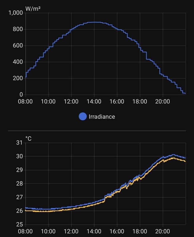

  • SebastiaanPs
  • Registratie: Oktober 2022
  • Laatst online: 23:30
Wilke schreef op vrijdag 12 september 2025 @ 12:11:
Interessant!
Kun je de eerste grafiek ook eens posten als (oud - nieuw)? Dat maakt het verschil in graden misschien nog wat beter te zien.
Ik vind het verschil trouwens nog best groot, voor alleen wat folie plakken.
Zeker:
Voor (20-24 juni):
Afbeeldingslocatie: https://tweakers.net/i/s4TY--w8Mu3zHqQUPwvraGSqrMI=/800x/filters:strip_icc():strip_exif()/f/image/r8L255rXUrPG4j0dAYW61nfv.jpg?f=fotoalbum_large
Na (10-14 aug):
Afbeeldingslocatie: https://tweakers.net/i/D1aAuwyDmyIX07q4EfLpVlivc4g=/800x/filters:strip_icc():strip_exif()/f/image/AFH5byeNPxTJ9fGGiVkCR5tU.jpg?f=fotoalbum_large
De dagen zijn natuurlijk niet helemaal vergelijkbaar, daarom had ik de tabellen gemaakt en vergelijkbare dagen (obv buitentemp, zoninstraling en starttemp binnen) met elkaar geprobeerd te vergelijken.
